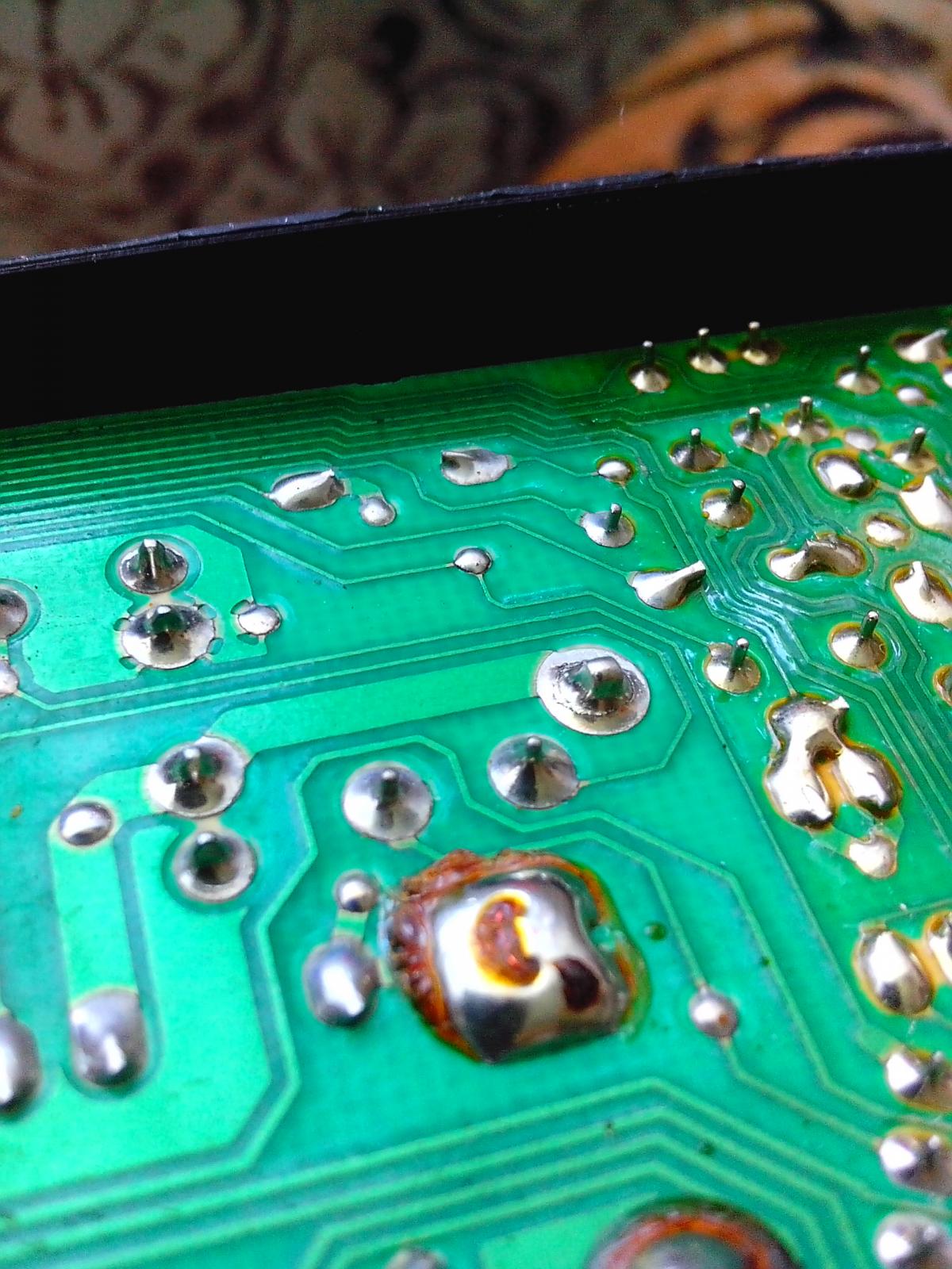

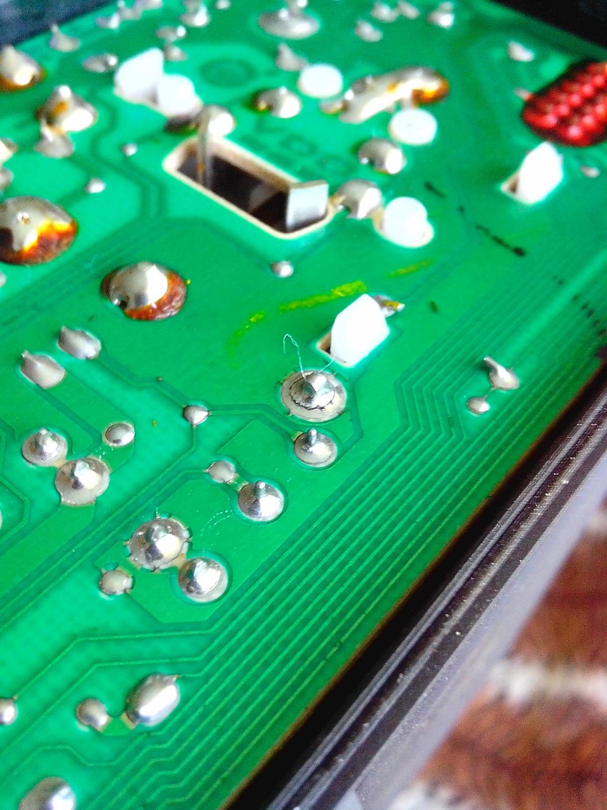

МВВ Опубликовано 19 февраля, 2011 Автор Поделиться Опубликовано 19 февраля, 2011 Как говорится, "не выдержала душа поэта" и не взирая на лютый мороз, я пошел воплощать в жизнь выши советы. Поскольку свет в салоне с грехом пополам, но все-таки включался, решил начать проверку с блока ЦЗ (что в багажнике). Хоть я и разбирал его ранее (не найдя ничего подозрительного собирал обратно), всеже решил на этот раз пропаять контакты, как советовали. То как это было выкладываю тут Разборка блока ЦЗ.doc. После пропайки и установления блока на место свет в салоне заработал :AllSmail (6): кроме открытия водительской двери (тут ясно, что дело в оконечнике и до него доберусь когда потеплеет). Остался один вопрос, тут писали, что Ваг не видит блок, т.к. он простой и без микросхем. Но микрухи есть, а диагностики по Вагу нет. И еще вопрос в догонку, я задавал его ранее, как увеличить (возможно ли это) число контролеров,которые должен опрашивать Ваг. Из 18 он видит только 5. Может есть какие секреты? Прошу, напишите. Ссылка на комментарий Поделиться на другие сайты Поделиться

МВВ Опубликовано 20 февраля, 2011 Автор Поделиться Опубликовано 20 февраля, 2011 Да, и еще забыл, действительно, когда отключал блок ЦЗ, то свет в багажнике продолжал гореть. Т.е. действительно свет в багажном отделении не связан в блоком ЦЗ (как писали выше). И еще, заработала функция включения света в салоне, когда глушишь машину и вынимаешь ключ из замка зажигания. Потом свет постепенно тухнет. Ссылка на комментарий Поделиться на другие сайты Поделиться

bibok Опубликовано 17 октября, 2011 Поделиться Опубликовано 17 октября, 2011 ММВ не обращай внимание, есть умники, macik001 один из них. Мне тема очень помогла, наверное я как раз один из многих "...чтоб обыкновенный человек, не имея выше перечисленных навыков, смог самостоятельно устранить неисправность" Вчера прочитав тему и скачав схемы, пошел разбираться с освещением. В результате я его победил. Чему не сказанно рад. Меня тоже достала автопостановка сигнашки. Проблема решилась разбором блока ЦЗ и пропаиванием платы. Спасибо ММВ. Ссылка на комментарий Поделиться на другие сайты Поделиться
