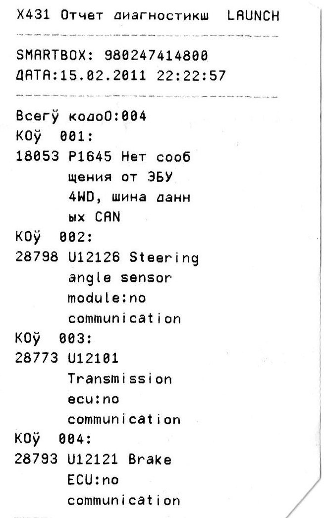

megaelectrik Опубликовано 17 февраля, 2011 Поделиться Опубликовано 17 февраля, 2011 привет форумчане !! приташили мнена эвакуаторе vw tuareg 2006гв 3.2 bmv не работает аккп по диагностике в моторном выдает ошибки вобщем я понимаю проблемы либо с питанием либо с can шиной !!! подскажите где находяться блоки всех этих систем и если можите поделитесь схемкой ! Ссылка на комментарий Поделиться на другие сайты Поделиться
alik77777 Опубликовано 17 февраля, 2011 Поделиться Опубликовано 17 февраля, 2011 странные коды ошибок Ссылка на комментарий Поделиться на другие сайты Поделиться
masterok Опубликовано 17 февраля, 2011 Поделиться Опубликовано 17 февраля, 2011 Так чего тут странного ? Ещё бы в Тоурег NF тыкнулись ЛАУНЧЕМ )) Ссылка на комментарий Поделиться на другие сайты Поделиться

polubak77 Опубликовано 18 февраля, 2011 Поделиться Опубликовано 18 февраля, 2011 Блок находится под передним пассажирским сиденьем. Проверь сначала предохранители,но скорее всего проблема с КАН шиной (гнеют провода) Ссылка на комментарий Поделиться на другие сайты Поделиться

megaelectrik Опубликовано 25 февраля, 2011 Автор Поделиться Опубликовано 25 февраля, 2011 (изменено) ковырял я этот уазик 2 дня , пока не наткнулся на соединение под ногами водиеля , вот там нашол тонкий провод коричневый с красной полосой он сгнил !!! что за провод я не нашлл ни где,думаю питание на всю эту хрень . Спасибо за помощь !!!! Тема закрыта. Изменено 25 февраля, 2011 пользователем megaelectrik Ссылка на комментарий Поделиться на другие сайты Поделиться
