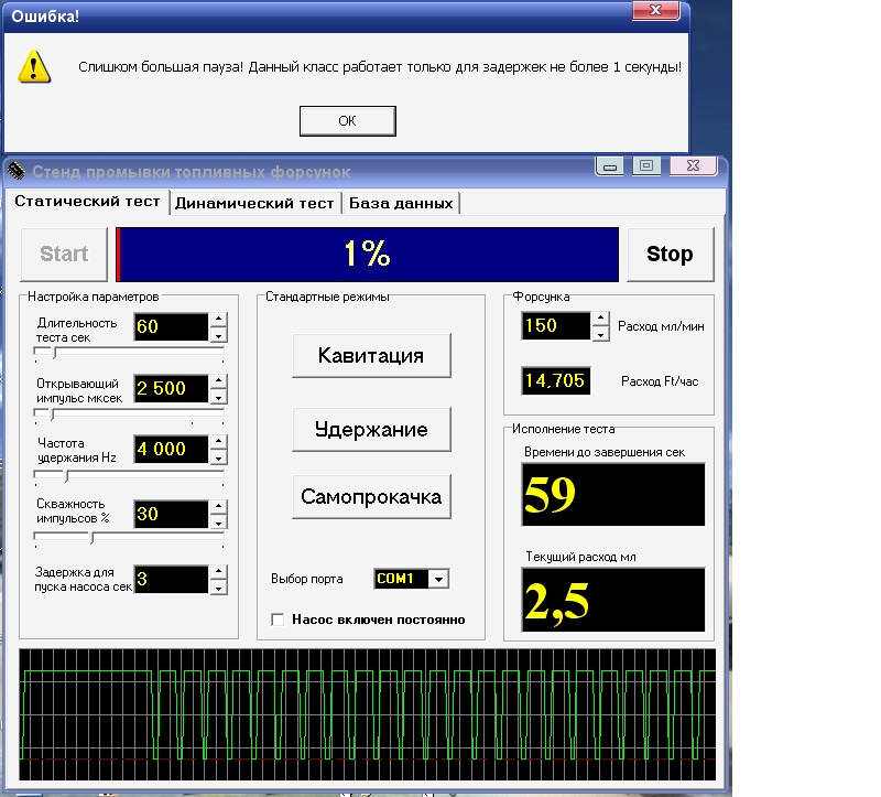

Lexxkin Опубликовано 23 января, 2012 Поделиться Опубликовано 23 января, 2012 такие проблемы не наблюдал , возможно прога и схема без насоса ( задержка "0") Это я просто программку запустил на компьютере.....ничего не подключая. А она ошибку выдаёт. Разве она не должна функционировать? Обратная связь по схеме не предусмортрена.....это-же просто генератор импульсов Ссылка на комментарий Поделиться на другие сайты Поделиться
SaNiK0 Опубликовано 24 января, 2012 Автор Поделиться Опубликовано 24 января, 2012 (изменено) Это я просто программку запустил на компьютере.....ничего не подключая. А она ошибку выдаёт. Разве она не должна функционировать? Обратная связь по схеме не предусмортрена.....это-же просто генератор импульсов проверь настройки, на ноуте желательно с подключенным ист питания (в 220) Заполни профиль Изменено 24 января, 2012 пользователем SaNiK0 Ссылка на комментарий Поделиться на другие сайты Поделиться
Engineer Опубликовано 24 января, 2012 Поделиться Опубликовано 24 января, 2012 Окно предупреждения убери, дай на настройки посмотреть. Ссылка на комментарий Поделиться на другие сайты Поделиться

Lexxkin Опубликовано 28 января, 2012 Поделиться Опубликовано 28 января, 2012 (изменено) Окно предупреждения убери, дай на настройки посмотреть. Изменено 28 января, 2012 пользователем Lexxkin Ссылка на комментарий Поделиться на другие сайты Поделиться

Engineer Опубликовано 30 января, 2012 Поделиться Опубликовано 30 января, 2012 2Lexxkin: обрати внимание на паузу при включении насоса. На нее и ругается. Ребят, насчет ссылки: http://kievavtoelektrik.narod.ru/device/FORS/FORS.HTML Кто нибудь сможет помочь с приобретением и пересылом? Х.з., мож разорюсь))) Ссылка на комментарий Поделиться на другие сайты Поделиться

Lexxkin Опубликовано 4 февраля, 2012 Поделиться Опубликовано 4 февраля, 2012 2Lexxkin: обрати внимание на паузу при включении насоса. На нее и ругается. Паузу изменил, всё равно ругается прога. Неужели надо подключать? Вроде обратная связь не предусмотрена. Ссылка на комментарий Поделиться на другие сайты Поделиться
