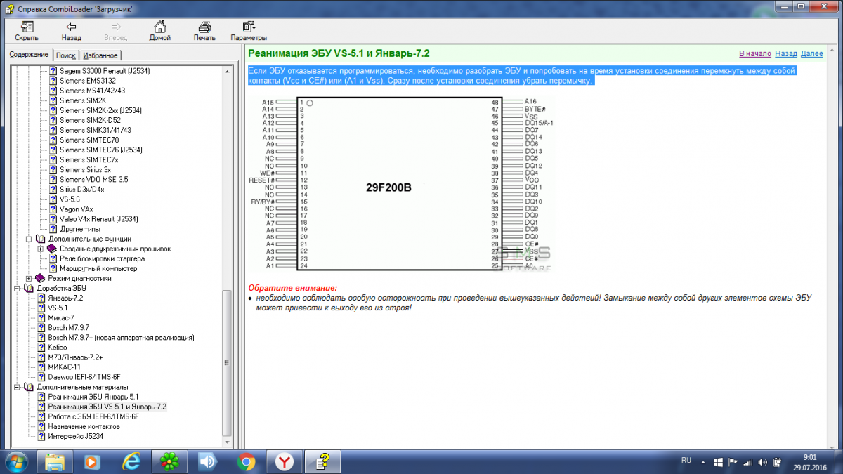

fediy2011 Опубликовано 29 июля, 2016 Поделиться Опубликовано 29 июля, 2016 Всем привет.январь 7.2 1.5-8кл.комбик не чистиет еепром.и другой не пишет.соединяеться и всё обрыв связи.машина не заводиться.ошибки по пзу.нет связи с имобелайзером.ошибка еепром.апс отсутствует.скорость ставил разную.напряжение поднимал.флешь пишет.еепром не пишет не читает не чистиет.может у кого есть прошивка без иммовая.е-0.или как иммо по другому обойти?всем спасибо. Ссылка на комментарий Поделиться на другие сайты Поделиться
Misfair Опубликовано 29 июля, 2016 Поделиться Опубликовано 29 июля, 2016 у вас скорее всего, что-то с самим блоком случилось иммо офф вам не поможет! если блок даже на связь не выходит Ссылка на комментарий Поделиться на другие сайты Поделиться
fediy2011 Опубликовано 29 июля, 2016 Поделиться Опубликовано 29 июля, 2016 у вас скорее всего, что-то с самим блоком случилось иммо офф вам не поможет! если блок даже на связь не выходит на связь выходит.сканматик ошибки пишет и все по иммо. Ссылка на комментарий Поделиться на другие сайты Поделиться
Misfair Опубликовано 29 июля, 2016 Поделиться Опубликовано 29 июля, 2016 ну тогда стирай еепром, отключай АПС перемыкай к-линию и всё! Ссылка на комментарий Поделиться на другие сайты Поделиться
fediy2011 Опубликовано 29 июля, 2016 Поделиться Опубликовано 29 июля, 2016 ну тогда стирай еепром, отключай АПС перемыкай к-линию и всё! всё так и делаю.апс не было.к-линия перемкнута.не хочет чистить.машина заехала своим ходом.стал шить на е-0..стал очищать еепром не хочет.соединяеться и потом ошибка связи.и после этого не заводиться.надо без имовую прошу попробовать.но у меня нет.вот и прошу мож у кого имееться Ссылка на комментарий Поделиться на другие сайты Поделиться
Misfair Опубликовано 29 июля, 2016 Поделиться Опубликовано 29 июля, 2016 только в области еепром прибиваеться иммо !!!! скорее всего прошивка защищена была!! пробуй ещё! у меня такое бывало пару раз только с раза 10го а то и с 15го связб устанавливалась! скоростями поиграйся!,а если нет то блок настол и в хнлпе к комбику есть схема подключения Если ЭБУ отказывается программироваться, необходимо разобрать ЭБУ и попробовать на время установки соединения перемкнуть между собой контакты (Vcc и CE#) или (A1 и Vss). Сразу после установки соединения убрать перемычку. Ссылка на комментарий Поделиться на другие сайты Поделиться
fediy2011 Опубликовано 29 июля, 2016 Поделиться Опубликовано 29 июля, 2016 только в области еепром прибиваеться иммо !!!! скорее всего прошивка защищена была!! пробуй ещё! у меня такое бывало пару раз только с раза 10го а то и с 15го связб устанавливалась! скоростями поиграйся!,а если нет то блок настол и в хнлпе к комбику есть схема подключения Если ЭБУ отказывается программироваться, необходимо разобрать ЭБУ и попробовать на время установки соединения перемкнуть между собой контакты (Vcc и CE#) или (A1 и Vss). Сразу после установки соединения убрать перемычку. попробую. Ссылка на комментарий Поделиться на другие сайты Поделиться
fediy2011 Опубликовано 29 июля, 2016 Поделиться Опубликовано 29 июля, 2016 только в области еепром прибиваеться иммо !!!! скорее всего прошивка защищена была!! пробуй ещё! у меня такое бывало пару раз только с раза 10го а то и с 15го связб устанавливалась! скоростями поиграйся!,а если нет то блок настол и в хнлпе к комбику есть схема подключения Если ЭБУ отказывается программироваться, необходимо разобрать ЭБУ и попробовать на время установки соединения перемкнуть между собой контакты (Vcc и CE#) или (A1 и Vss). Сразу после установки соединения убрать перемычку. не хрена не памагает Ссылка на комментарий Поделиться на другие сайты Поделиться
