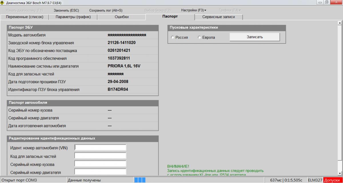

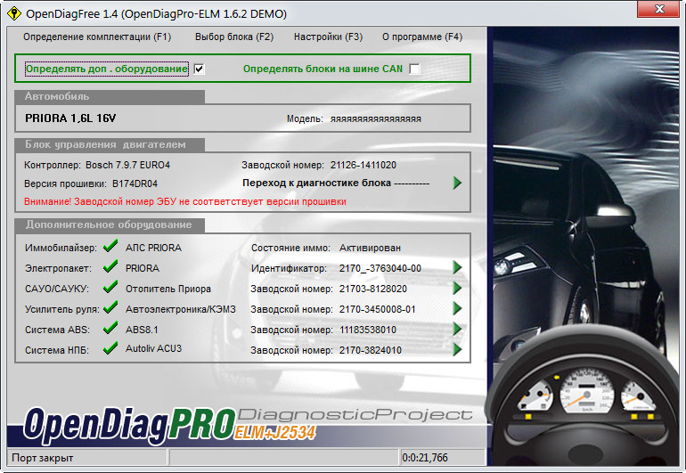

ssv0401 Опубликовано 25 октября, 2014 Поделиться Опубликовано 25 октября, 2014 Ребята Добрый день! Будьте добры, Помогите пожалуйста! Проблема с Иммо приора, есть чистый Еепром b174dr03 заливаю с помощью ChipLoader1.97.7 не работает, либо делаю не правильно!? Хотя кажется это не тот, у меня блок b174dr04! А так бенз насос качает, старт крутит, но не долго, программа OpenDiag в ошибках пишет связь на Иммо. Инициализацию проводил, иммо не отключал. Если есть у кого b174dr04 чистый может кто выложит либо b174dr03 подходит? Сделал скрины определения комплектации ! буду рад любому обсуждению, заранее спасибо! Ссылка на комментарий Поделиться на другие сайты Поделиться
ssv0401 Опубликовано 25 октября, 2014 Поделиться Опубликовано 25 октября, 2014 Нашел чистый Еепром b174dr04 буду пробовать, извините! Ссылка на комментарий Поделиться на другие сайты Поделиться
