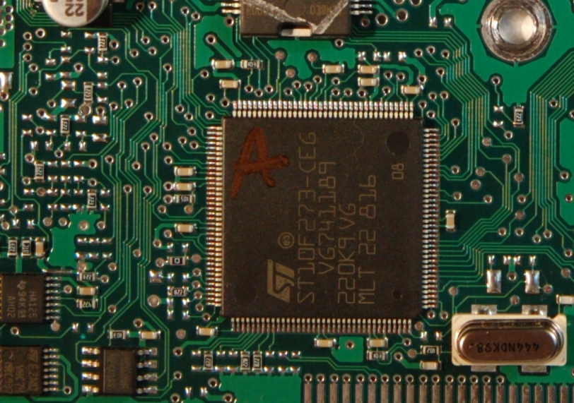

240604 Опубликовано 21 февраля, 2011 Поделиться Опубликовано 21 февраля, 2011 Может кто подскажет как переделать Я 7.2+ в М7.3,первоначально блок был М 7.3 или ссылочку даст? Ссылка на комментарий Поделиться на другие сайты Поделиться
alik77777 Опубликовано 21 февраля, 2011 Поделиться Опубликовано 21 февраля, 2011 (изменено) пеповерни резистор, переведи блок в бут и запиши флаш епром от м73 не криптованую, если пользуешься пак 3 то удерживай шифт до момента когда начинается стирание Изменено 21 февраля, 2011 пользователем alik77777 Ссылка на комментарий Поделиться на другие сайты Поделиться

240604 Опубликовано 21 февраля, 2011 Автор Поделиться Опубликовано 21 февраля, 2011 просто прошить и все?паять кроме резюка ничего не надо? Ссылка на комментарий Поделиться на другие сайты Поделиться
alik77777 Опубликовано 21 февраля, 2011 Поделиться Опубликовано 21 февраля, 2011 то что во 2 посту, все там сказано не флуди Ссылка на комментарий Поделиться на другие сайты Поделиться

AleXandr Опубликовано 21 февраля, 2011 Поделиться Опубликовано 21 февраля, 2011 Конфигурационные резисторы обвязки проца допаять не забудь)) Не лей прошивку от Автэла. И на какое машино ЭБУ. Ссылка на комментарий Поделиться на другие сайты Поделиться
240604 Опубликовано 21 февраля, 2011 Автор Поделиться Опубликовано 21 февраля, 2011 а какой номиналом резюк там?отпаял и потерял Ссылка на комментарий Поделиться на другие сайты Поделиться
vavan63 Опубликовано 21 февраля, 2011 Поделиться Опубликовано 21 февраля, 2011 8.2к Название прошивки какое? Ссылка на комментарий Поделиться на другие сайты Поделиться
240604 Опубликовано 21 февраля, 2011 Автор Поделиться Опубликовано 21 февраля, 2011 Блок 8кл,хочу залить I317 LX v 7.3,а какие это конф рез обвязки проца? Ссылка на комментарий Поделиться на другие сайты Поделиться

240604 Опубликовано 21 февраля, 2011 Автор Поделиться Опубликовано 21 февраля, 2011 а потом резюк после прошивки прошкой М 7.3 на место возвращать надо? Ссылка на комментарий Поделиться на другие сайты Поделиться
PWPetro Опубликовано 21 февраля, 2011 Поделиться Опубликовано 21 февраля, 2011 Конечно нуно. Ссылка на комментарий Поделиться на другие сайты Поделиться
240604 Опубликовано 21 февраля, 2011 Автор Поделиться Опубликовано 21 февраля, 2011 при попытке записе флеш М 7.3 комбик пишет не соответствует прошивка типу ЭБУ Ссылка на комментарий Поделиться на другие сайты Поделиться
alik77777 Опубликовано 21 февраля, 2011 Поделиться Опубликовано 21 февраля, 2011 (изменено) переместите тему "Помощь начинающим" переверни резюк так (после как прошивку кинешь верни на место) 2 перепояй резюки так же как на фото ниже (возращять на место потом не надо) 3 залей прошивку с еепром 4 не забудь вернуть резюк на место (смотри в первом рисунке) и ты получишь м73 прошивка декриптованая.rar Изменено 21 февраля, 2011 пользователем alik77777 Ссылка на комментарий Поделиться на другие сайты Поделиться
