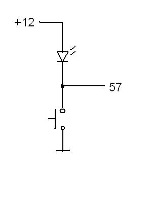

sukhodolskiy_i_v Опубликовано 28 декабря, 2010 Поделиться Опубликовано 28 декабря, 2010 Посоветуйте новичку, где в проводке ВАЗ 21124 искать 57 ногу от Я7.2. (Хочу тумблер для переключения прошивок поставить). Кто как делал ? И еще вопрос я так понял что двойную прошивку можно сконфигурировать и под тумблер (с перекидыванием +12 - земля) и под кнопку. Если я подключу по прилагаемой схеме и поставлю кнопку с фиксацией это будет равносильно тумблеру ? Ссылка на комментарий Поделиться на другие сайты Поделиться

XTreme&73 Опубликовано 28 декабря, 2010 Поделиться Опубликовано 28 декабря, 2010 Посоветуйте новичку, где в проводке ВАЗ 21124 искать 57 ногу от Я7.2. (Хочу тумблер для переключения прошивок поставить). Кто как делал ? И еще вопрос я так понял что двойную прошивку можно сконфигурировать и под тумблер (с перекидыванием +12 - земля) и под кнопку. Если я подключу по прилагаемой схеме и поставлю кнопку с фиксацией это будет равносильно тумблеру ? Если не знаешь как отсчитать 57 нога, лучше к спецу ехать. Очень долго на пальцах объяснять Ссылка на комментарий Поделиться на другие сайты Поделиться

Voffka Опубликовано 29 декабря, 2010 Поделиться Опубликовано 29 декабря, 2010 Посоветуйте новичку, где в проводке ВАЗ 21124 искать 57 ногу от Я7.2. (Хочу тумблер для переключения прошивок поставить). Кто как делал ? И еще вопрос я так понял что двойную прошивку можно сконфигурировать и под тумблер (с перекидыванием +12 - земля) и под кнопку. Если я подключу по прилагаемой схеме и поставлю кнопку с фиксацией это будет равносильно тумблеру ? Действительно, 57-я нога висит в воздухе, нужно розбирать фишку и добавлять контакт(я отрезал одну из многочисленных масс и переставил контакт на 57-ю ногу). Чтобы переключались режимы надо подать напряжение на 57-ю или убрать его. В прилагаемой схеме желатель но добавить к светодиоду резистор порядка 0,5-1 кОм иначе диод быстро сгорит(проверено). Ссылка на комментарий Поделиться на другие сайты Поделиться
sukhodolskiy_i_v Опубликовано 29 декабря, 2010 Поделиться Опубликовано 29 декабря, 2010 Действительно, 57-я нога висит в воздухе, нужно розбирать фишку и добавлять контакт(я отрезал одну из многочисленных масс и переставил контакт на 57-ю ногу). Чтобы переключались режимы надо подать напряжение на 57-ю или убрать его. В прилагаемой схеме желатель но добавить к светодиоду резистор порядка 0,5-1 кОм иначе диод быстро сгорит(проверено). Спасибо, я надеялся, что в жгуте есть провод, идущий к 57 ноге. Не хочется разбирать разъем и добавлять провод. А не проще ли подпаять провод к 57 ноге на плате внутри контроллера, просверлить доп отверстие и вывести ? Можно доп разъем прицепить на 1 провод для удобства снятия контроллера. И еще вопрос в воздухе Есть ли разница двухрежимки под кнопку и под тумблер. Это разные прошивки (по разному склеены )? Насчет резистора: Предполагается светодиод (или лампочка), который штатно в кнопке встроен. Для него тоже резистор нужен ? Ссылка на комментарий Поделиться на другие сайты Поделиться

sukhodolskiy_i_v Опубликовано 29 декабря, 2010 Поделиться Опубликовано 29 декабря, 2010 Действительно, 57-я нога висит в воздухе, нужно розбирать фишку и добавлять контакт(я отрезал одну из многочисленных масс и переставил контакт на 57-ю ногу). Чтобы переключались режимы надо подать напряжение на 57-ю или убрать его. В прилагаемой схеме желатель но добавить к светодиоду резистор порядка 0,5-1 кОм иначе диод быстро сгорит(проверено). P.S. А какую массу можно убрать, любую ? Ссылка на комментарий Поделиться на другие сайты Поделиться
