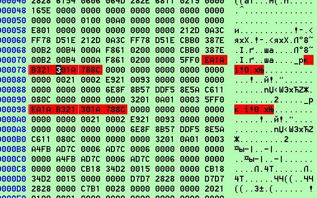

Pontilimon Опубликовано 24 февраля, 2011 Поделиться Опубликовано 24 февраля, 2011 Если дамп патерен, можно поднять машину методом заливки другого дампа и прописать в него ключи. Я считаю, что они прописаны два раза, 100 и 150. Откуда их выдернуть можно, только намекните? А Я на досуге поищу инфу и может сам допру, что и как. Ссылка на комментарий Поделиться на другие сайты Поделиться
Pontilimon Опубликовано 24 февраля, 2011 Поделиться Опубликовано 24 февраля, 2011 Как я понимаю надо связать иммо, панель и ключ.Или в моторнике убить иммо. Или можно с заведомо рабочей машины слить инфу и залить её в иммо, ключ и панель.Если так то надо править ключ, чего сделать пока не могу.Вопросы такие : руками смогу выдернуть пин или надо спец девайс? Все места назвал с которыми работать надо, если все по уму делать(не убивать иммо)? Просто делал Альмеру , нервый раз считал дам криво, второй раз нормально, поправил. Пока ставил волновался , но все обошлось.Вот и решил разобратся. Ссылка на комментарий Поделиться на другие сайты Поделиться

RomaS40 Опубликовано 24 февраля, 2011 Поделиться Опубликовано 24 февраля, 2011 Если завязаны, то пара проц-епром, плюс ключи положить, прокатит? Что еше в дампе панели лежит, кроме ключей? "Пара" в этом случае это моторный и панель с ключами. В еепром панели находится синхронизация с моторным. Ссылка на комментарий Поделиться на другие сайты Поделиться

mir12volt Опубликовано 24 февраля, 2011 Поделиться Опубликовано 24 февраля, 2011 (изменено) Дамп от донора вам не поможет если вы завалили синхру с моторным. С моторного вытащить ни чего не получиться, кроме Вина из еепром. Так что если завалили щиток, то поможет вам новый щиток или дамп. Ну а дальше дилерский консалт III. Ну и по процедуре привязки. Изменено 24 февраля, 2011 пользователем mir12volt Ссылка на комментарий Поделиться на другие сайты Поделиться
