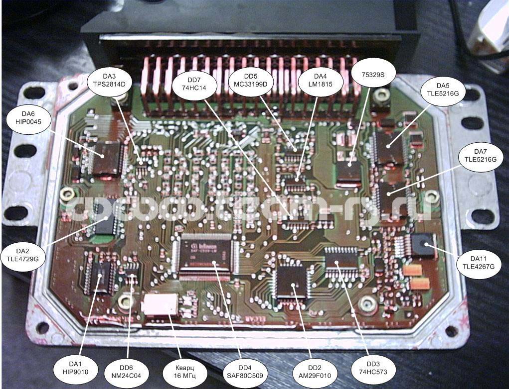

Димарик_222 Опубликовано 24 февраля, 2011 Поделиться Опубликовано 24 февраля, 2011 Притащили вчера на веревке ваз 2109,после самостоятельного ремонта.Из-за сгоревшего модуля и эксперементов хозяина сгорел ЭБУ.Подавали + на разъем ДПКВ.В блоке сгоревшего нечего не видно,возможно ли поднять блок и что могло сгореть? Ссылка на комментарий Поделиться на другие сайты Поделиться
тас Опубликовано 24 февраля, 2011 Поделиться Опубликовано 24 февраля, 2011 В 24.02.2011 в 12:11, Димарик_222 сказал: Притащили вчера на веревке ваз 2109,после самостоятельного ремонта.Из-за сгоревшего модуля и эксперементов хозяина сгорел ЭБУ.Подавали + на разъем ДПКВ.В блоке сгоревшего нечего не видно,возможно ли поднять блок и что могло сгореть? блок на связь выходит? смотреть 48 пин -выгорела дорожка или ножка в разьеме и 49 пин починить можно при наличии схемы принципиальной эбу Ссылка на комментарий Поделиться на другие сайты Поделиться

segun Опубликовано 24 февраля, 2011 Поделиться Опубликовано 24 февраля, 2011 Вызвони куда идет датчик кленвала по схеме если на процессор то ремонт нецелесобразен, по я не помню, недолжен дкпв выходить на проц, Ссылка на комментарий Поделиться на другие сайты Поделиться
Alex_s Опубликовано 24 февраля, 2011 Поделиться Опубликовано 24 февраля, 2011 По идее страшного случиться ничего быть не должно, максимум дороги поотлетать могут. ДПКВ напрямую с процем не связан, а связан через микросхему адаптивного усилителя LM1815 В общем смотри первым делом дорожки питание ECU и питание 5 V на микросхемах. Ссылка на комментарий Поделиться на другие сайты Поделиться

andreyzlat Опубликовано 16 марта, 2011 Поделиться Опубликовано 16 марта, 2011 В 28.02.2011 в 19:42, Volodar сказал: будь добр, ответь, что у тебя получилось, сам недавно так лоханулся, ткнул плюсом на 48 ногу вместо 47.(январь 5.11 -71) что мне теперь делать с этим блоком? 48 нога это по сути масса разведенная от помех. либо выгорел сам провод в прводке, либо дорожечка. цепляете паяльничком проводок к обычной массе контроллера и проблема должна решится. to Димарик_222: не провеяйте блок на связь. смысла нет. включите зажигание, послушайте щелчки реле бензонасоса и активность лампы чек энджин для начала. вспалить 12 вольтами ЭБУ через разъем ДПКВ нереально. Там амплитуда в рабочих режимах свыше 100 вольт прыгает да еще и стоят высокоомные токогосящие резисторы. уверен блок жив, а может и модуль зжигания, просто у вас проблема напимер в питании +12 вольт на 27 ногу если тестируете всё на машине. если на столе... тут только правильный k-line адаптер и мутиметр поможет. еще диагностику без k-line можно проверить с помощью светодиода и резистора на ом 500. подколючите этот резюк на 55 ногу ЭБУ и массу. переподключите клеему на акб, через секунду светодиод коротко поморгает - это признак работы процессора и флэшки на ЭБУ (плюют инициализацию в диагностический выход). Да и вообще допытывайт вашего хозяина экспериментов куда он чё еще тыкал. повторюсь, про тыканье в разъем ДПКВ 12в и этим убить контроллер - БРЕД, либо это был разъем например ДПДЗ, ткнул 12 в в выход +5в...тогда аллах акбар всему январю. Ссылка на комментарий Поделиться на другие сайты Поделиться

yrik Опубликовано 30 августа, 2011 Поделиться Опубликовано 30 августа, 2011 Форумчане! Кто нибудь может сказать какое напряжение питания у процессора SAF-C509? И на каких ножках? ЭБУ Январь 5.1.1 Машинка ВАЗ 2110 2002 года. Пред история: машинку заглушили и после не завелась, пока искали причину проверяли напряжения на датчиках, на колодке ЭБУ всё было в норме. Отключали несколько раз аккумулятор и в один прекрасный момент ЭБУ не включился. В нутри ЭБУ все напряжения на микросхемах по питанию в норме +5В , кроме процессора. Кто знает какое там должно быть напряжение??? Ссылка на комментарий Поделиться на другие сайты Поделиться
