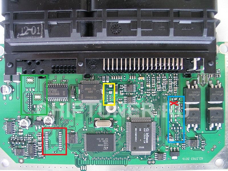

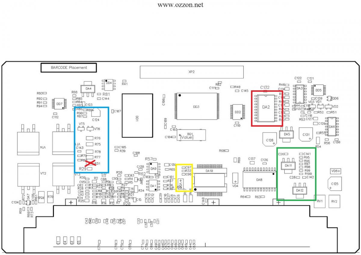

kuzmitch Опубликовано 6 октября, 2016 Поделиться Опубликовано 6 октября, 2016 (изменено) Вот те места которые не допаянные на плате, красным обведен не достающий канал детонации, а голубым транзисторы и резисторы возле катушек. Остальные пока не разбирался для чего, но, что обведено зеленым есть номиналы. Изменено 6 октября, 2016 пользователем kuzmitch Ссылка на комментарий Поделиться на другие сайты Поделиться
тас Опубликовано 6 октября, 2016 Поделиться Опубликовано 6 октября, 2016 (изменено) допустим допаяется мс 9011- и дальше с ней делать - схемы нет , как это должно заработать .- а самое главное нет той прошивки ,которая увидит чип 9011. канал дд в я 7.2 реализован на другой мс -справа от указанного места ,с обвязкой деталей и на принципиальной схеме она обзывается как DA2 - и название если не ошибаюсь у нее LMV 824M., полная принципиальная схема прояснит - назначение пустых мест для пайки . имхо без программиста не обойтись. Изменено 6 октября, 2016 пользователем тас Ссылка на комментарий Поделиться на другие сайты Поделиться
kuzmitch Опубликовано 6 октября, 2016 Поделиться Опубликовано 6 октября, 2016 (изменено) допустим допаяется мс 9011- и дальше с ней делать - схемы нет , как это должно заработать .- а самое главное нет той прошивки ,которая увидит чип 9011. канал дд в я 7.2 реализован на другой мс -справа от указанного места ,с обвязкой деталей и на принципиальной схеме она обзывается как DA2 - и название если не ошибаюсь у нее LMV 824M., полная принципиальная схема прояснит - назначение пустых мест для пайки . имхо без программиста не обойтись. Да и это понятно, что без программиста не обойтись, но ведь изначально они задумывали ее вкорячить, а в итоге решили походу сэкономить пойти в обход ее Смотрел видос КСЕНОНА про разность блоков 5.1 и 7.2 и там он упоминал этот ньюанс и, говорил, что можно ее впаять и соответственно программу написать. Надо еще раз глянуть А что скажешь по поводу недостающих резисторов и транзисторов возле ключей? Да и еще - получается, что блок не такой уж и полноценный с завода! (21124) Изменено 6 октября, 2016 пользователем kuzmitch Ссылка на комментарий Поделиться на другие сайты Поделиться

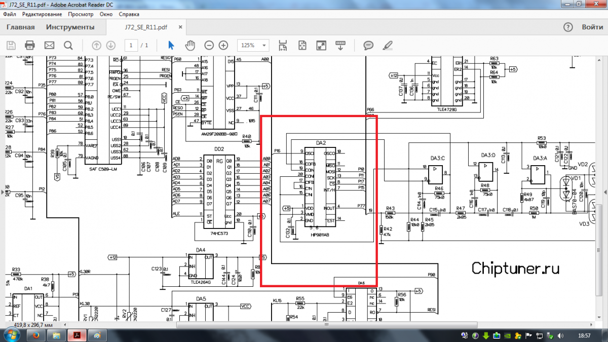

kuzmitch Опубликовано 6 октября, 2016 Поделиться Опубликовано 6 октября, 2016 (изменено) Нашел принципиалку где стоит эта 9011, значит все таки задумывали ее изначально, копаем дальше! Изменено 6 октября, 2016 пользователем kuzmitch Ссылка на комментарий Поделиться на другие сайты Поделиться

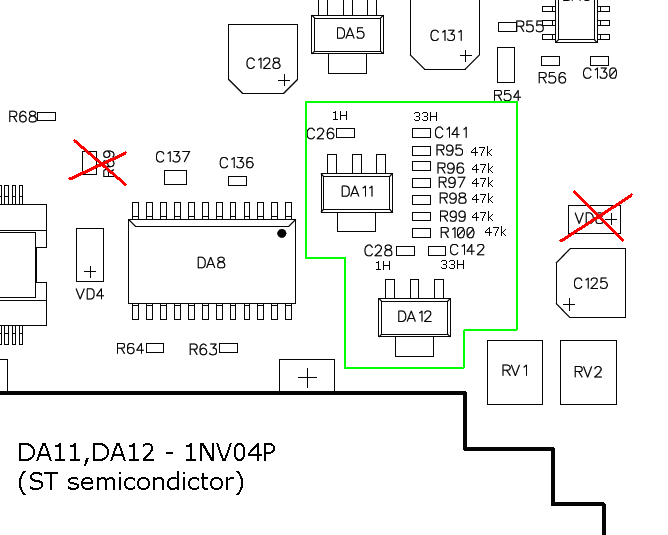

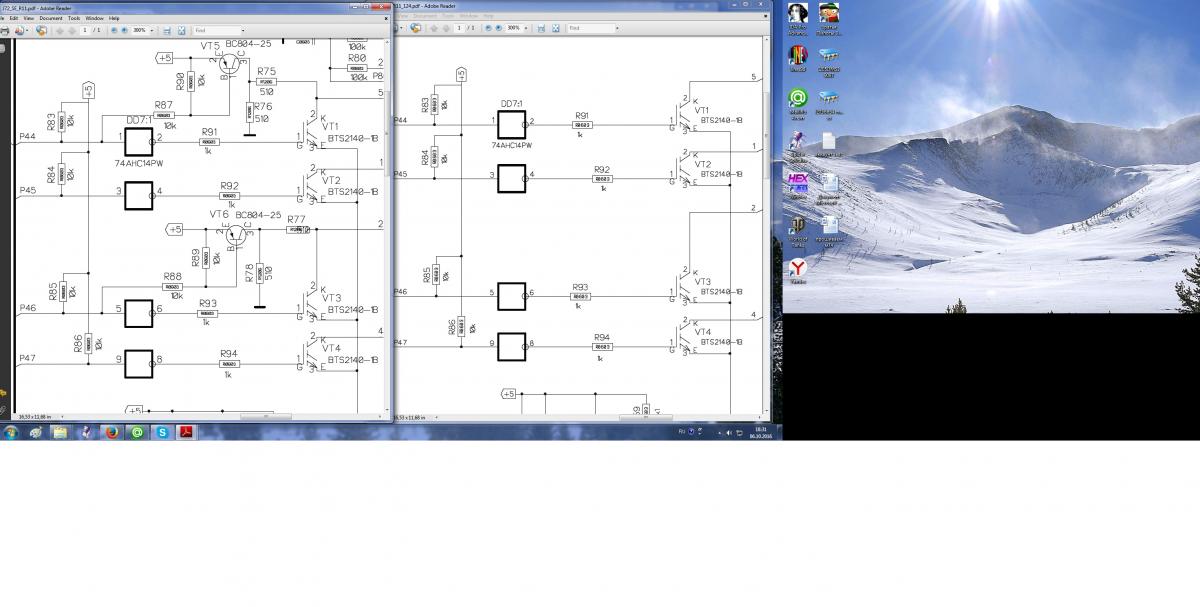

kuzmitch Опубликовано 6 октября, 2016 Поделиться Опубликовано 6 октября, 2016 В общем благодаря вот этой схеме нашел все маркировки деталек которых не хватает на плате и теперь вопрос кто умеет читать схемы - за что отвечает VT5, VT6, DA11, DA12? J72_SE_R11.pdf Ссылка на комментарий Поделиться на другие сайты Поделиться
