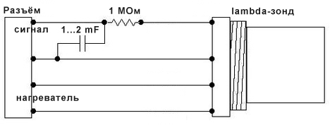

renat74 Опубликовано 11 марта, 2011 Поделиться Опубликовано 11 марта, 2011 возможно у вас отравился катализатор , чтобы его не менять т.к это накладно и бьет по карману я ставил на второй д.к резистор на 1 мО и конденсатор 1 мФ , после этого сигнал уменьшается до 025 -03 в и эбу видит вполне рабочий катализатор . Ссылка на комментарий Поделиться на другие сайты Поделиться
andrey_brest Опубликовано 11 марта, 2011 Поделиться Опубликовано 11 марта, 2011 вот бюджетное решение...пробуйте... резать сигнальную цепь 2-го датчика, 1МОм в разрыв, 1-2мФ между сигнальным и общим проводами.... вот схемка... Ссылка на комментарий Поделиться на другие сайты Поделиться
