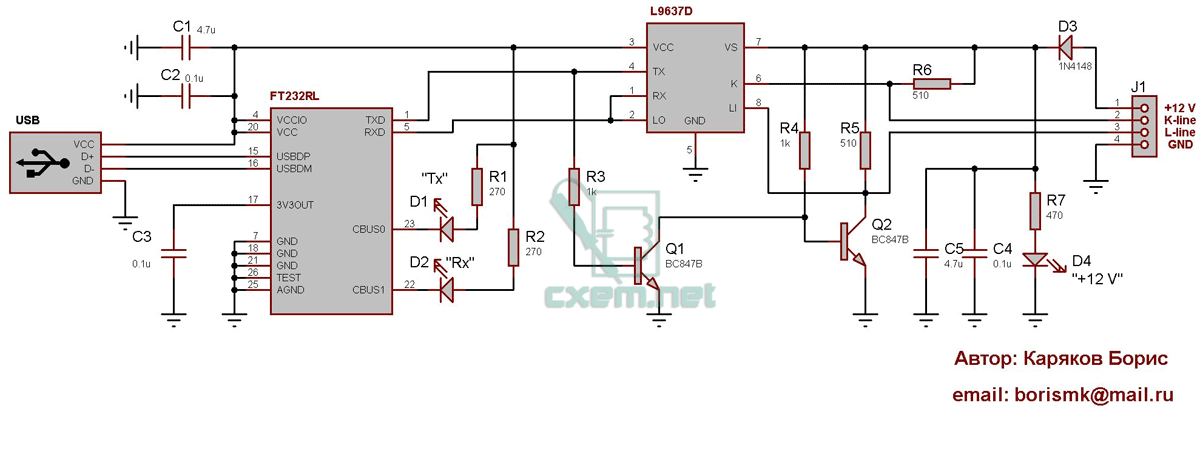

dimmat Опубликовано 15 декабря, 2012 Поделиться Опубликовано 15 декабря, 2012 Парни, собрали Адаптер на FT232RL и MC33199D. Подключаю к Bosch 797+. При понижении напряжения на к-линии до 1-5В считывает flash (правда криво 1024кб вместо 832кб и очень медленно) и считывает eeprom. Диагностика не работает. И "тест адаптера" проходит только если на к-линии больше 5В. Вот сидим и думаем что за чудеса такие. При 12В на к-линии - тест адаптера проходит но считать и тем более прошить блок не получается. Насколько критична обвязка микроконтроллера кондерами 4.7 и 0.1 мкФ? Ссылка на комментарий Поделиться на другие сайты Поделиться

Alex2107 Опубликовано 29 сентября, 2014 Поделиться Опубликовано 29 сентября, 2014 В 16.02.2012 в 05:34, antoha84 сказал: Может со схемой что-то не так при запросе не К линии напряжение 11.7 в и не как не колеблется. Прикладываю схему вторую ногу l9637D не надо подключать, а так схема правильная Ссылка на комментарий Поделиться на другие сайты Поделиться
Alex2107 Опубликовано 23 октября, 2014 Поделиться Опубликовано 23 октября, 2014 Ребята подскажите пожалуйста что можно сделать, собрал адаптер по этой схеме, работал отлично пока я не воткнул провод к-линии на массу, перестал определять драйвера находит как неопознанное устройство FT232RL но драйвер видеть не хочет как не заставлял, купил новый чип FT232RL впаял и опять всё работает но случайно упал провод к-линии на массу и та же история, в схеме вроде есть защита от замыкания к-линии на массу, можно ли что-то сделать с чипом как нибудь оживить и сделать защиту от замыкания к-линии на массу??? Ссылка на комментарий Поделиться на другие сайты Поделиться
oleg12 Опубликовано 23 октября, 2014 Поделиться Опубликовано 23 октября, 2014 Как у Вас может фт232 выйти из строя при замыкании на массу - такого не может быть. У вас стоит драйвер к линии после фт. Смотрите общую массу компа и массу автомобиля - где-то ее нет. Первым должна появлятся масса при втыкании в разъем обд2 - там и стоят специально пины чуть выступающие вперед относительно остальных. Сколько замыкал выход к линии l9637 ни разу ни чего ни вылетало. Посмотрите потенциал на корпусе компа относительно общего минуса компа. А вот при замыкании Л -линии на +12 вольт ключи с открытым коллектором вылетают, при появлении на их базе + они открываются и если есть +12 вольт на л -линии то транзистор коммутирует +12 на минус, если нет нагрузки в цепи коллектора - Вот это у вас скорее и произошло. В этой схеме не нужны транзисторы, выкиньте их для Л - линии. Просто ставьте пермычку с к - линии на л -линию. Ссылка на комментарий Поделиться на другие сайты Поделиться
Alex2107 Опубликовано 29 октября, 2014 Поделиться Опубликовано 29 октября, 2014 В 23.10.2014 в 18:56, oleg12 сказал: Как у Вас может фт232 выйти из строя при замыкании на массу - такого не может быть. У вас стоит драйвер к линии после фт. Смотрите общую массу компа и массу автомобиля - где-то ее нет. Первым должна появлятся масса при втыкании в разъем обд2 - там и стоят специально пины чуть выступающие вперед относительно остальных. Сколько замыкал выход к линии l9637 ни разу ни чего ни вылетало. Посмотрите потенциал на корпусе компа относительно общего минуса компа. А вот при замыкании Л -линии на +12 вольт ключи с открытым коллектором вылетают, при появлении на их базе + они открываются и если есть +12 вольт на л -линии то транзистор коммутирует +12 на минус, если нет нагрузки в цепи коллектора - Вот это у вас скорее и произошло. В этой схеме не нужны транзисторы, выкиньте их для Л - линии. Просто ставьте пермычку с к - линии на л -линию. Спасибо за ответ но все еще есть вопросы, я л линией не пользуюсь но транзисторы запаял зачем перемычка? Я думаю проблема не с Л9637д а с фт232рл потому как при подключении ее в юсб не хочет устанавливать драйвера, я указываю на папку с драйверами, а мне в ответ драйвера не найдены и я дорожки rx и tx, что идут от фтди к л9637д, перерезал что бы исключить ее влияние на фтди и все равно не хочет видеть драйвера, при первом подключении в юсб промигивают светодиоды rx tx подскажите что делать????? Ссылка на комментарий Поделиться на другие сайты Поделиться
