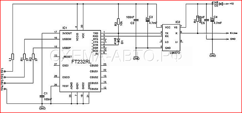

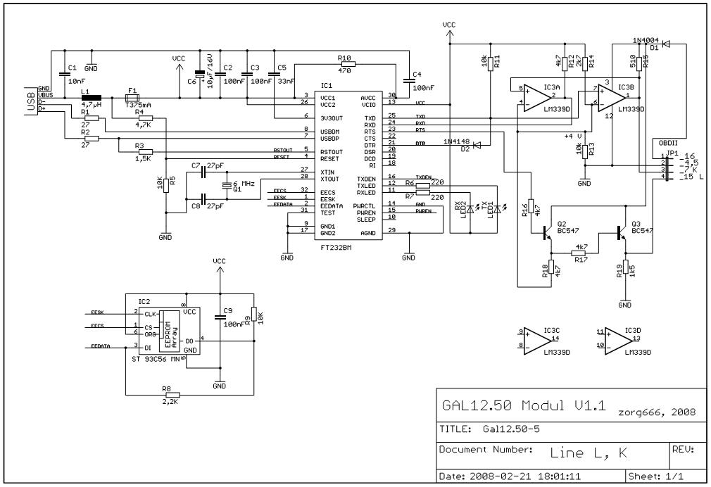

serjei Опубликовано 11 февраля, 2015 Поделиться Опубликовано 11 февраля, 2015 Надеялся, что будет На первом фото схема для галето на ft232bl, а на втором на ft232rl со встроенным, на сколько я понял, eeprom. Ссылка на комментарий Поделиться на другие сайты Поделиться
nerd Опубликовано 12 февраля, 2015 Поделиться Опубликовано 12 февраля, 2015 галете нужен внешний еппром встроенный есть в обоих ft232 Ссылка на комментарий Поделиться на другие сайты Поделиться
