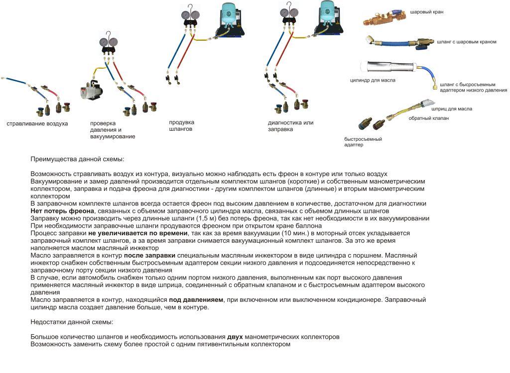

ilja172 Опубликовано 18 апреля, 2013 Поделиться Опубликовано 18 апреля, 2013 Хочу поделиться своей схемой заправки. Ничего самодельного, но идею соединения шлангов разрабатывал в прошлом году и весь сезон так заправлял. С пяти заправок - экономия фреона на одну заправку или кондиционер с утечкой фреона. Преимущества данной схемы: Возможность стравливать воздух из контура, визуально можно наблюдать есть фреон в контуре или только воздух Вакуумирование и замер давлений производится отдельным комплектом шлангов (короткие) и собственным манометрическим коллектором, заправка и подача фреона для диагностики - другим комплектом шлангов (длинные) и вторым манометрическим коллектором В заправочном комплекте шлангов всегда остается фреон под высоким давлением в количестве, достаточном для диагностики Нет потерь фреона, связанных с объемом заправочного цилиндра масла, связанных с объемом длинных шлангов Заправку можно производить через длинные шланги (1,5 м) без потерь фреона, так как нет необходимости в их вакуумировании При необходимости заправочные шланги продуваются фреоном при открытом кране баллона Процесс заправки не увеличивается по времени, так как за время вакуумации (10 мин.) в моторный отсек укладывается заправочный комплект шлангов, а за время заправки снимается вакуумационный комплект шлангов. За это же время наполняется маслом масляный инжектор Масло заправляется в контур после заправки специальным масляным инжектором в виде цилиндра с поршнем. Масляный инжектор снабжен собственным быстросъемным адаптером секции низкого давления и подсоединяется непосредственно к заправочному порту секции низкого давления В случае, если автомобиль снабжен только одним портом низкого давления, выполненным как порт высокого давления применяется масляный инжектор в виде шприца, соединенный с обратным клапаном и с быстросъемным адаптером высокого давления Масло заправляется в контур, находящийся под давленияем, при включенном или выключенном кондиционере. Заправочный цилиндр масла создает давление больше, чем в контуре. Недостатки данной схемы: Большое количество шлангов и необходимость использования двух манометрических коллекторов Возможность заменить схему более простой с одним пятивентильным коллектором Ссылка на комментарий Поделиться на другие сайты Поделиться
