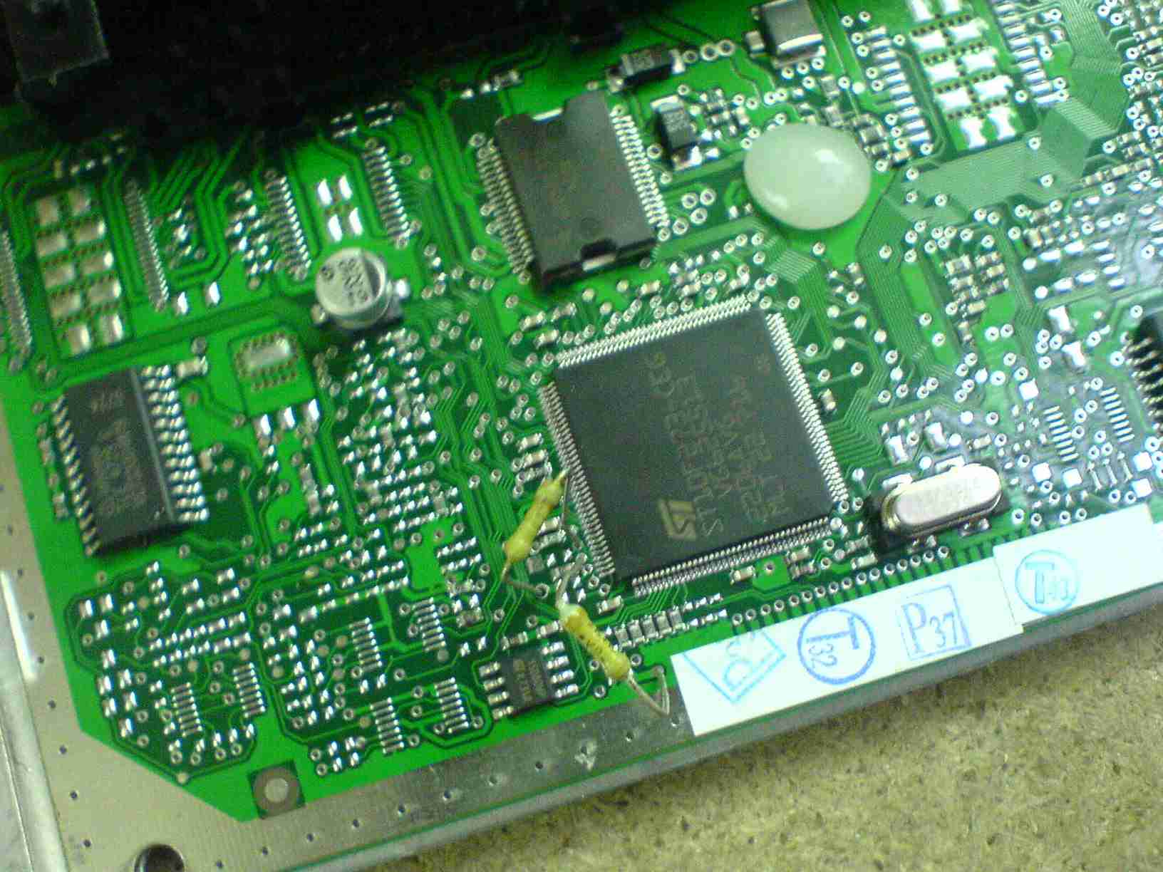

piligrim2110 Опубликовано 21 марта, 2011 Поделиться Опубликовано 21 марта, 2011 Здравствуйте, подскажите пожалуйста, хочу прошить блок м73 ителма 21067-1411020-22 стоковая прошивка i327RC07 , прочитал много инфы на форуме чем можно шить чем нельзя, перепуталось всё в голове, где пишут что можно и чиплоадером шить выбрать как 797 и ST10Flasher кстати читал что флешер лучший из халявного, с дороботкой и без дороботки, так вот думаю прошить ST10Flasher если я правильно понял шьётся с доработкой , нужно повернуть резистор или замкнуть контакты как на рисунке, если не прав подправьте и ещё есть у меня провода с разьёмами для програмирования, так вот на 81 пин у меня стоит переключатель на эбу бош и январь, как подключить м 73 как бош или как январь и ещё если я правильно понял с помошью ST10Flasher можно зашить декриптованную прошивку, прошу Вас поправить если ошибаюсь и ещё прчёл здесь на форуме про какой-то загрузчик м 73 , который прошивает без вскрытия блока, подскажите есть ли такой если есть то где его скачать, Зарание благодарен. Ссылка на комментарий Поделиться на другие сайты Поделиться
power Опубликовано 21 марта, 2011 Поделиться Опубликовано 21 марта, 2011 Здравствуйте, подскажите пожалуйста, хочу прошить блок м73 ителма 21067-1411020-22 стоковая прошивка i327RC07 , прочитал много инфы на форуме чем можно шить чем нельзя, перепуталось всё в голове, где пишут что можно и чиплоадером шить выбрать как 797 и ST10Flasher кстати читал что флешер лучший из халявного, с дороботкой и без дороботки, так вот думаю прошить ST10Flasher если я правильно понял шьётся с доработкой , нужно повернуть резистор или замкнуть контакты как на рисунке, если не прав подправьте и ещё есть у меня провода с разьёмами для програмирования, так вот на 81 пин у меня стоит переключатель на эбу бош и январь, как подключить м 73 как бош или как январь и ещё если я правильно понял с помошью ST10Flasher можно зашить декриптованную прошивку, прошу Вас поправить если ошибаюсь и ещё прчёл здесь на форуме про какой-то загрузчик м 73 , который прошивает без вскрытия блока, подскажите есть ли такой если есть то где его скачать, Зарание благодарен. все вы правильно поняли, выкулючатель на бош, то самозагружайки они для стоковых, флешер шьет только декрипт))) удачи 1 Ссылка на комментарий Поделиться на другие сайты Поделиться
лжетроник Опубликовано 9 апреля, 2014 Поделиться Опубликовано 9 апреля, 2014 судя по фото через резисторы к массе подтянуты и 104, и 105 ноги проца - это неправильно, должно быть что-то одно Ссылка на комментарий Поделиться на другие сайты Поделиться
