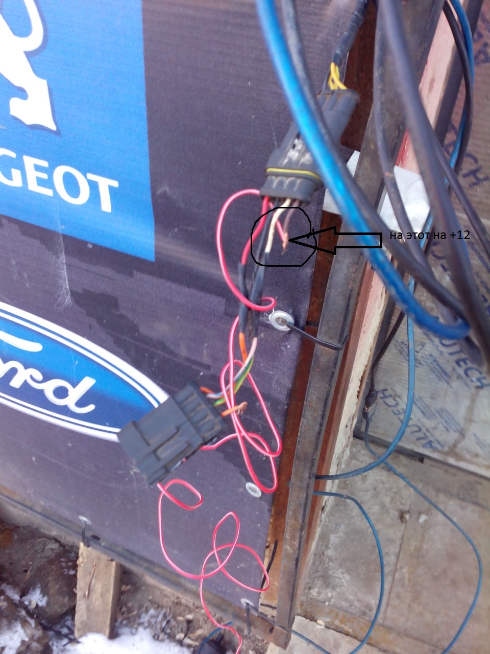

dimma_ Опубликовано 19 февраля, 2015 Поделиться Опубликовано 19 февраля, 2015 На lovato e-go какой адаптер нужен? пробовали на Pl2303 и на ft232 не подошли. Когла устанавливали подключались, но еще зачем то +12 от аккумулятора пускали. Правда пускали не на разъем, а в обратку Ссылка на комментарий Поделиться на другие сайты Поделиться

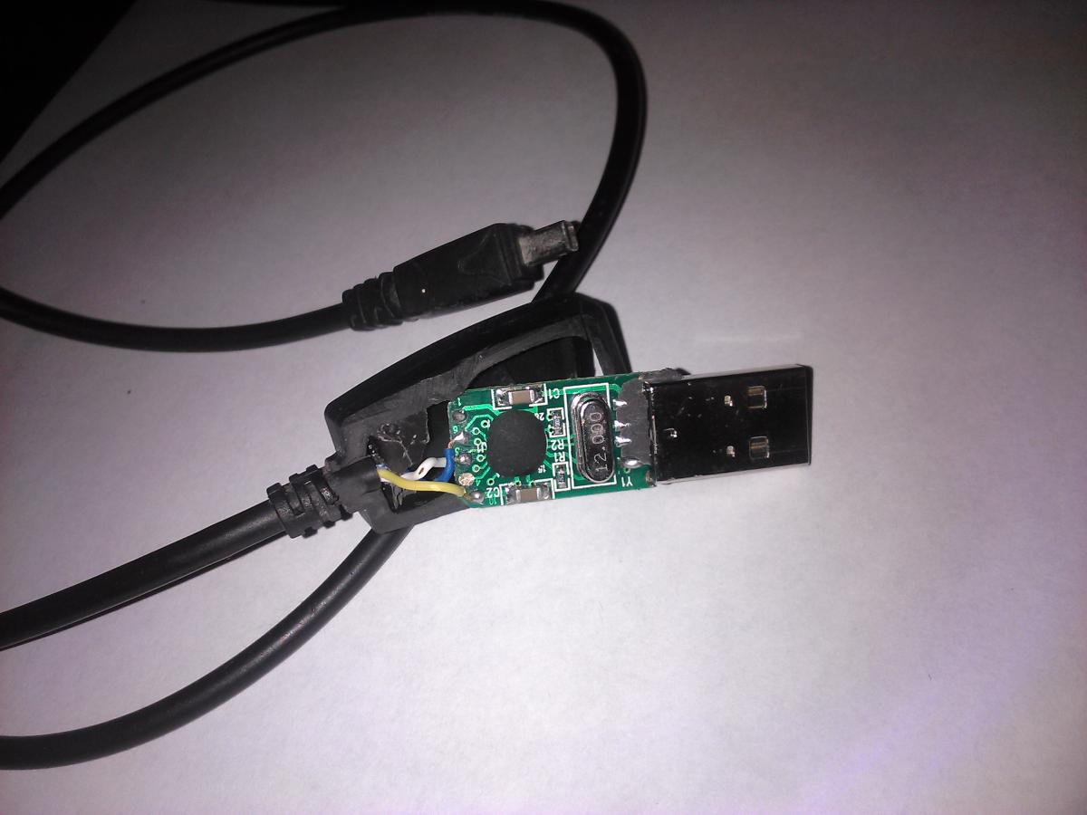

bui322 Опубликовано 24 февраля, 2015 Поделиться Опубликовано 24 февраля, 2015 (изменено) Доброй ночи. Имею гбо с мозгами ТАМОНА. Порывшись, нашел у себя старый дата кабель от нокии 2610. Там не коробочка, а в самой юсб-штекере все запаяно. Ни диска, ни бумаг от него не сохранилось. Разрезал, никаких опозновательных знаков на микросхеме не обнаружил. Покопавшись в сети нашел инфу, что к тому телефону подходил кабель С45, разъем такойже. Подскажите, стоит пытаться подкючить этот шнурок к мозгам, или можно напортачить? Вот сами потроха Изменено 24 февраля, 2015 пользователем bui322 Ссылка на комментарий Поделиться на другие сайты Поделиться
240604 Опубликовано 3 марта, 2015 Поделиться Опубликовано 3 марта, 2015 подключился подобным кабелем на PL2303 Ссылка на комментарий Поделиться на другие сайты Поделиться
