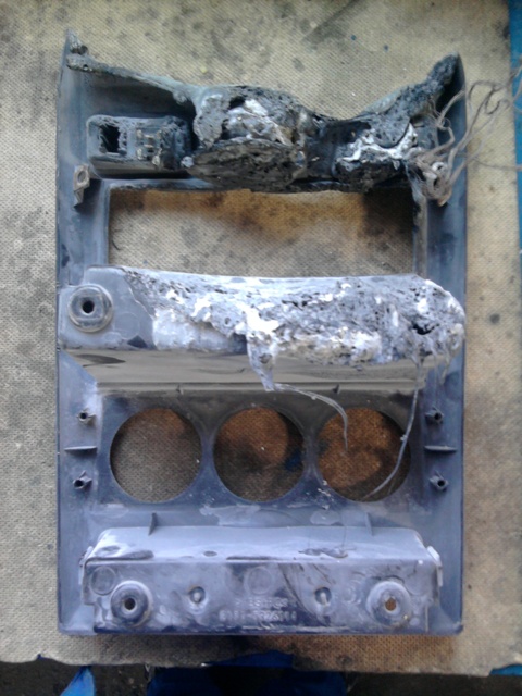

sergei726 Опубликовано 25 марта, 2011 Поделиться Опубликовано 25 марта, 2011 давича в другой смене у парней тачку притащили, после самодельной установки магнитолы (приоро-вод зажал 800 рубчиков за установку матафона...) в результате получилась новейшая деталь: Ссылка на комментарий Поделиться на другие сайты Поделиться
ALEX Опубликовано 25 марта, 2011 Поделиться Опубликовано 25 марта, 2011 круто, что он делал?, утюг забыл под панелью? Ссылка на комментарий Поделиться на другие сайты Поделиться
Alex1975 Опубликовано 25 марта, 2011 Поделиться Опубликовано 25 марта, 2011 сто пудов ухо туда положил))))))))))))))) Ссылка на комментарий Поделиться на другие сайты Поделиться
Yurik Опубликовано 25 марта, 2011 Поделиться Опубликовано 25 марта, 2011 Не он наверное паяльной лампой грел чтоб потом ножом вырезать Ссылка на комментарий Поделиться на другие сайты Поделиться
салмыш Опубликовано 26 марта, 2011 Поделиться Опубликовано 26 марта, 2011 а причём приборка и мафон? музыка соединяется штатными фишками, разводка проводки есть.судя по оплавлению где-то в районе педали газа произошло выделения тепла, если приора с кондеем то видимо от него. Или я ошибаюсь? Ссылка на комментарий Поделиться на другие сайты Поделиться
dr-ingector Опубликовано 28 марта, 2011 Поделиться Опубликовано 28 марта, 2011 Серый, ну напиши не мучь народ, что это ! Это надеюсь не органического происхождения? А то мысли разные полезли от прочитанного и увиденного! Клиентос хоть живой? Женщинам нужен теперь?! :AllSmail (25): Ссылка на комментарий Поделиться на другие сайты Поделиться
sergei726 Опубликовано 10 апреля, 2011 Автор Поделиться Опубликовано 10 апреля, 2011 короче господа дело было так: хозяин тачки, зажав денежку на установку мафона, впиндюрил его сам, но мафон до конца не лез и они(пацики хозяива) впихнули его туда с ноги. в результате проводки, которые идут в парпризе на часы передавились и замкнули на корпус мафона, а плюс на часы напомню, идёт напрямую без преда.... в итоге проводка начала плавится, потом загорелась и вот собственно и всё. произошло это походу когда в машине никого не было. теперь тачка ждёт парприз... а на картинке приборка... Ссылка на комментарий Поделиться на другие сайты Поделиться
sergei726 Опубликовано 10 апреля, 2011 Автор Поделиться Опубликовано 10 апреля, 2011 (изменено) машина с климатом, следовательно парприз нужен именно под определённый холодильник.. они один привезли, да оказался не той системы... стоит эта шняга 35 000 рублей!! Изменено 10 апреля, 2011 пользователем sergei726 Ссылка на комментарий Поделиться на другие сайты Поделиться

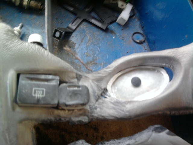

sergei726 Опубликовано 22 апреля, 2011 Автор Поделиться Опубликовано 22 апреля, 2011 вот в догонку ещё несколько фоток с этой злополучной машины: Ссылка на комментарий Поделиться на другие сайты Поделиться
