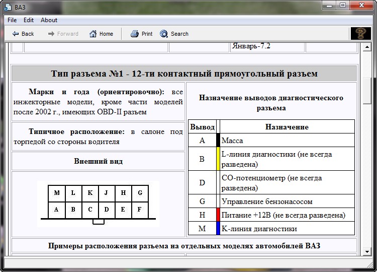

a2n2d1r2e7i2 Опубликовано 14 февраля, 2014 Поделиться Опубликовано 14 февраля, 2014 (изменено) Уважаемые знатоки! На этой колодки ваз 2115 2002 года выпуска вот такии показания : A-масса, B-отсутствует, D +5, G-бензонасос +12, Н +12 , M относительно A 0, M относительно H -12 , между A и M сопротивление 70 кОм, есть ламельки C и E но ни чего не намерил. Вопрос чтобы это значило? И где К-линия? Спасибо! Блин наверно не сюда написал, извините ! Изменено 14 февраля, 2014 пользователем a2n2d1r2e7i2 Ссылка на комментарий Поделиться на другие сайты Поделиться
Виталик 522 Опубликовано 14 февраля, 2014 Поделиться Опубликовано 14 февраля, 2014 И где К-линия? M! Ссылка на комментарий Поделиться на другие сайты Поделиться
a2n2d1r2e7i2 Опубликовано 15 февраля, 2014 Поделиться Опубликовано 15 февраля, 2014 M! Но там нет +12 к-линии. Ведь 70кОм не могут сажать +12 до нуля? А на М относительно массы полный 0!!! Ссылка на комментарий Поделиться на другие сайты Поделиться
Виталик 522 Опубликовано 15 февраля, 2014 Поделиться Опубликовано 15 февраля, 2014 Профиль заполнить не мешало бы! Ссылка на комментарий Поделиться на другие сайты Поделиться
amir15 Опубликовано 15 февраля, 2014 Поделиться Опубликовано 15 февраля, 2014 Уважаемые знатоки! На этой колодки ваз 2115 2002 года выпуска вот такии показания : A-масса, B-отсутствует, D +5, G-бензонасос +12, Н +12 , M относительно A 0, M относительно H -12 , между A и M сопротивление 70 кОм, есть ламельки C и E но ни чего не намерил. Вопрос чтобы это значило? И где К-линия? Спасибо! Блин наверно не сюда написал, извините ! На некоторых авто не всегда разведены К-линия в этих колодках нужно подтянут В. Ссылка на комментарий Поделиться на другие сайты Поделиться
a2n2d1r2e7i2 Опубликовано 15 февраля, 2014 Поделиться Опубликовано 15 февраля, 2014 (изменено) На некоторых авто не всегда разведены К-линия в этих колодках нужно подтянут В. Дело в том что контакта В вэтой колодке нет физически. Не контакта В . Пост 21 В отсутствует!!!! Изменено 15 февраля, 2014 пользователем a2n2d1r2e7i2 Ссылка на комментарий Поделиться на другие сайты Поделиться
amir15 Опубликовано 15 февраля, 2014 Поделиться Опубликовано 15 февраля, 2014 Дело в том что контакта В вэтой колодке нет физически. Не контакта В . Пост 21 В отсутствует!!!! L Линия В К линия М первое гнездо, что нету если нужно под-тени вот как-то. Ссылка на комментарий Поделиться на другие сайты Поделиться
a2n2d1r2e7i2 Опубликовано 15 февраля, 2014 Поделиться Опубликовано 15 февраля, 2014 L Линия В К линия М первое гнездо, что нету если нужно под-тени вот как-то. Все понял спасибо,так и делал. Просто ни разу не видел такой колодки чтобы были контакты C,D,E и на контакте D +5 вольт!Всем СПАСИБО! Ссылка на комментарий Поделиться на другие сайты Поделиться
