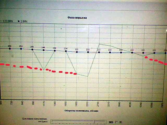

Van34 Опубликовано 17 августа, 2010 Поделиться Опубликовано 17 августа, 2010 Вопрос следующий. Пример: Снимаю логи (я5.1), промерно час. загружаю лог в Анди и прошивку. Во вкладке фаз, выбираю свой распредвал,в открытый клапан.. для большего прихода. Область таблицы заполнена не вся. Я так понял нужно делать интерполяцию, если да.. то по скольки точкам её делать? И если сохраняешь как есть без интерполяции, в прошивке получается ломаная фаза вспрыска.. что на мой взгляд не есть гуд. Что думаете по этому поводу? Ссылка на комментарий Поделиться на другие сайты Поделиться
sergey11 Опубликовано 18 августа, 2010 Поделиться Опубликовано 18 августа, 2010 Вопрос следующий. Пример: Снимаю логи (я5.1), промерно час. загружаю лог в Анди и прошивку. Во вкладке фаз, выбираю свой распредвал,в открытый клапан.. для большего прихода. Область таблицы заполнена не вся. Я так понял нужно делать интерполяцию, если да.. то по скольки точкам её делать? И если сохраняешь как есть без интерполяции, в прошивке получается ломаная фаза вспрыска.. что на мой взгляд не есть гуд. Что думаете по этому поводу? Я интерполяцию не делаю, а вручную правлю фазу в тех точках где она не откаталась, но таблицу надо откатать хотя бы на 35-40% Ссылка на комментарий Поделиться на другие сайты Поделиться
Van34 Опубликовано 18 августа, 2010 Поделиться Опубликовано 18 августа, 2010 Тоесть сглаживаешь резкие углы, чтобы получилась ровная кривая (если такая получается) ? Ссылка на комментарий Поделиться на другие сайты Поделиться
sergey11 Опубликовано 18 августа, 2010 Поделиться Опубликовано 18 августа, 2010 Тоесть сглаживаешь резкие углы, чтобы получилась ровная кривая (если такая получается) ? синим то что было в прошивке, зелёным то что исправил энди (не во всех точках откатано), красным пунктиром, то что я правлю вручную Ссылка на комментарий Поделиться на другие сайты Поделиться
Van34 Опубликовано 18 августа, 2010 Поделиться Опубликовано 18 августа, 2010 Спасибо, примерно так и думал. Соответсвенно чем больше будет точек .. тем проще построить график Ссылка на комментарий Поделиться на другие сайты Поделиться
