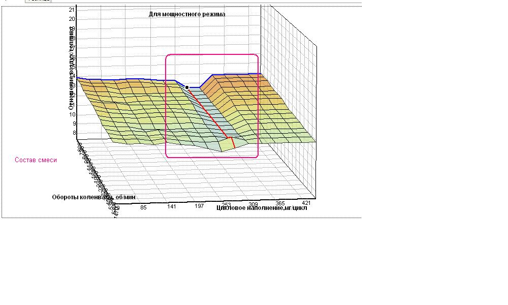

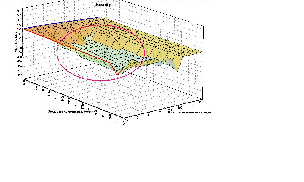

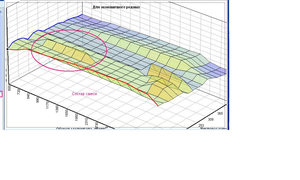

pupsikdom Опубликовано 14 сентября, 2010 Поделиться Опубликовано 14 сентября, 2010 (изменено) Делать не буду, т.к. бестолку это все, был бы сток хотя бы-другое дело, замучаешься короче А вот прокомментировать пожалуйста, вместо обеднения смеси при сбросе газа идет наоборот обогащение, отсюда и косяк: на наполнении примерно300-330 мг/ц идет полная белеберда состава смеси, что в эконом что в мощностном режиме, с УОЗом вроде порядок. Это только при беглом просмотре прошивки.... Ладно, вот такие составы должны быть, я не говорю что в идеале, но в данном случае я имею ввиду типовые параметры, а там уже подгонять. НО !!! смесь всегда должна быть богаче по мере увеличения наполнения..........а не как у тебя Вот посмотри Pravl.rar Изменено 14 сентября, 2010 пользователем pupsikdom 1 Ссылка на комментарий Поделиться на другие сайты Поделиться

ГРЕК Опубликовано 20 сентября, 2010 Поделиться Опубликовано 20 сентября, 2010 (изменено) Здравствуйте. Откатал лог на мощностных режимах, тоже много детонации, думаю правильно будет УОЗы не трогать а просто добавить (обогатить) состав смеси "Для мощностного режима" в точках где возникает детонация ??? Van34 пробовал прошивку? Изменено 20 сентября, 2010 пользователем ГРЕК Ссылка на комментарий Поделиться на другие сайты Поделиться
d.dmitry Опубликовано 20 сентября, 2010 Поделиться Опубликовано 20 сентября, 2010 (изменено) Мотор 1.5,ММ62 (298 фазы) ресивер 3л. ,54мм дрочель,ФПС,107 волгофорс, паук 4-2-1 Вот такая вот прога была Интересно, в чём же дело. Воздух в хх я думаю основная проблема. Выделил места которые создают проблемы, и выровнять бы их. Изменено 20 сентября, 2010 пользователем d.dmitry Ссылка на комментарий Поделиться на другие сайты Поделиться
