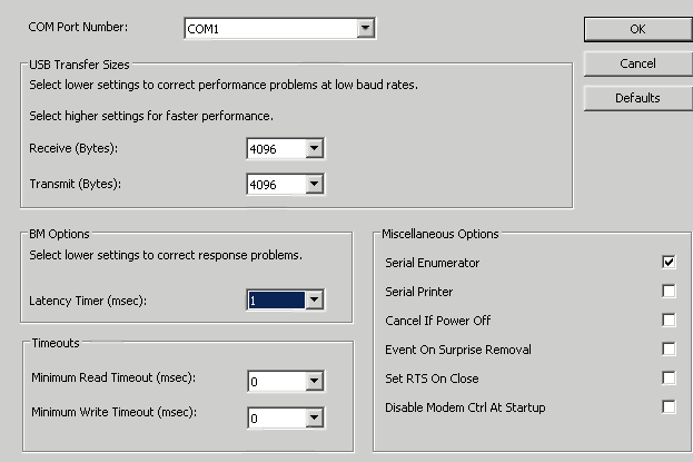

Greys Опубликовано 19 сентября, 2011 Поделиться Опубликовано 19 сентября, 2011 Sys-av, проверьте в настройках порта значения параметров.Должно быть так. Ссылка на комментарий Поделиться на другие сайты Поделиться
sys-av Опубликовано 20 сентября, 2011 Поделиться Опубликовано 20 сентября, 2011 Sys-av, проверьте в настройках порта значения параметров.Должно быть так. Latency time уже уменьшал до минимума и буфер тоже уменьшал, все это на результат абсолютно не влияет Ссылка на комментарий Поделиться на другие сайты Поделиться
