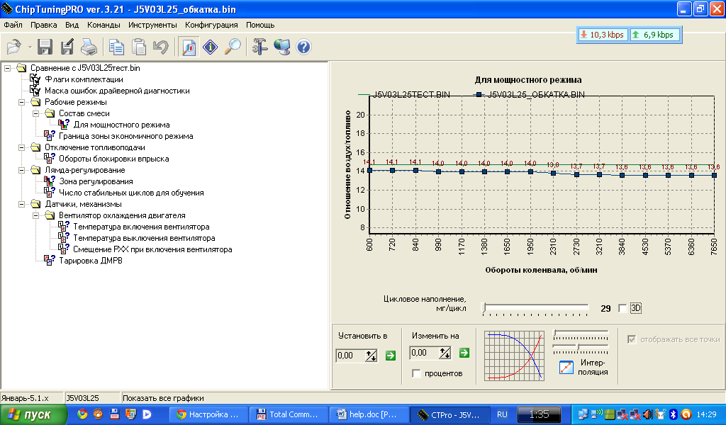

Atomic-DM Опубликовано 13 декабря, 2011 Поделиться Опубликовано 13 декабря, 2011 зону экономичного режима на 100% смесь везде 14,7 градиент 255 или 1 Ссылка на комментарий Поделиться на другие сайты Поделиться
elopukki Опубликовано 13 декабря, 2011 Поделиться Опубликовано 13 декабря, 2011 зону экономичного режима на 100% смесь везде 14,7 градиент 255 или 1 Да Вот нашел где читал и изучал правда не до конца до читал еще Откатка по логам Сегодня если получится накатаю на подготовленной прошивке что было понятнее так как старых логов по удалял так как было чрезмерно много и начал путаться. Ссылка на комментарий Поделиться на другие сайты Поделиться
elopukki Опубликовано 13 декабря, 2011 Поделиться Опубликовано 13 декабря, 2011 Короче все будут ругаться и материться но я решил подготовить свою заводскую оригинал.zip раз уж всё заново начал. Накатал за день разных логов Обкатка.zip снег выпал В итоге получилось это Cte.zip не сглаживал а всё как есть (сегодня попробую в ночь изучить вопрос поправить не обкатанные точки) На счет загрузки форсунок я накосячил честно признаюсь вставив накатанное не в ту прошивку вернее не оригинал а поправленную частично под обкатку. В итоге завтра будем попробовать Ссылка на комментарий Поделиться на другие сайты Поделиться
elopukki Опубликовано 13 декабря, 2011 Поделиться Опубликовано 13 декабря, 2011 А может есть кто отчаянный и ни чего не делающий который выровняет это всё а я бы посмотрел. Ну а вдруг вот есть такие с опытом и бездельничающие Ссылка на комментарий Поделиться на другие сайты Поделиться
Atomic-DM Опубликовано 14 декабря, 2011 Поделиться Опубликовано 14 декабря, 2011 все равно ты сделал неправильно. вот хелп к моей проге http://www.atomic-dm.ru/soft/tune/help.doc 1) Подготовить прошивку (аналогично как при катании логов для программы Инжектор): 100%-й экономический режим (в j5ls – зона регулирования по ДК); Состав смеси в экономичном режиме – 14,7 В параметрах Лямбда регулирования ставим: Зону в 1 везде, Число циклов для обучения 3-4, Градиент 255 (или 1) Поправку выставляем в 1 (только при первом использовании!) Думаю время между продувками адсорбера тоже лучше увеличить. (в будущем включу слежение за этим параметром) Заливаем созданную прошивку в ЭБУ (еепром чистим) J5V03L25_обкатка.rar Вот я прошивку подправил. можешь сравнить со своей. .................... объясняю почему так надо: Наша задача при помощи лямды понять где смесь богаче или беднее нужной нам. учитывая что УДК более менее точно смесь показывает только на 14.7 , то ставим именно 14.7 на всем диапазоне. Лямда работает в экономичном режиме, поэтому чтобы она работала всегда, нужно сделать чтобы у нас всегда был экономичный режим. т.е. ставим 100% и выше. я обычно 102 ставлю. Зону лямда регулирования тоже ставим на всем диапазоне. т.е. чтобы удк всегда работал. Градиент влияет на обучение соседних ячеек. т.е. идет такое комлпексное обучение некоторого количества ячеек. более подробно можете прочесть в хелпе CTP . нам это тоже нахрен не надо. поэтому надо ставить или максимум или минимум. т.е. или 1 или 255. далее Так как мы еще ничего не катали и лишь готовим прошивку для первой откатки, то целесообразнее поставить поправку везде - 1. Далее программа будет менять это значение и мы будем видеть что катается, как катается и т.д. При последующих обкатках естественно мы это руками трогать не будем. но на первую обкатку ставим везде 1. советую при заливке стирать еепром. В принципе все. далее принцип такой. включаем программу и начинаем катать. Можно катать просто так, катаясь по делам. тогда в принципе все просто. катаешься себе и катаешься. смотришь на экран какие рабочие точки(РТ) прописываются. Можно кататься целеноправленно. Тогда делается так - выезжаете на трассу и начинаете.... с минимальных оборотах нажимаете газ в пол, дроссель показывает 100% ... обороты растут вместе с тем по таблице РТ видим как заполняется 100% по оборотам. Чем медленне растут обороты(чем больше передача) тем больше точек успевает прописаться. больше точек - точнее будет обкатка.Чем меньше передача чем быстрее рабостут обороты и прошивка не успевает выкататься. Естественно сейчас зима и не стоит заполнять 100%дроссель на пятой передаче в отсечку. В общем с учетом безопасности и здравого смысла катайте как можете. Потом тоже самое для 80% дросселя и т.д. Иногда удобно иметь помощника который сидит рядом и говорит добавить газу, убрать газу. тогда откатка у новичков пойдет в два раза быстрее. Задача заполнить как можно больше РТ из всех возможных. Кто катал тот в принципе понимает что легко заполнить, что сложно. Лично я когда катал даже логи не писал, так как в принципе не нужно было. Ссылка на комментарий Поделиться на другие сайты Поделиться
elopukki Опубликовано 14 декабря, 2011 Поделиться Опубликовано 14 декабря, 2011 Спасибо, за мучения со мной! Но я выложил прошивку оригинал именно примерно ту в которую импортировать собирался и ездить. Я что то не подумал что важно подготовленную выложить Сравнил со своей на которой катал в мощностном поставил 14.7 границу 105 ставил блокировку на 7200 (далее не рискнул, а вдруг...) в зоне регулирования у меня закрался 0 на 600 оборотах и ЦН 337 косяк.. И число стаб циклов обучения 3 Ссылка на комментарий Поделиться на другие сайты Поделиться
elopukki Опубликовано 14 декабря, 2011 Поделиться Опубликовано 14 декабря, 2011 (изменено) Абсорбер отсутствует полностью и отключен во флагах и драйверной диагностике РХХ поднят до 12 при вкл вентилятора так как так проще оказалось подправить для моего 12 лопастного иначе движек спотыкается Изменено 14 декабря, 2011 пользователем elopukki Ссылка на комментарий Поделиться на другие сайты Поделиться
sys-av Опубликовано 14 декабря, 2011 Поделиться Опубликовано 14 декабря, 2011 (изменено) Поправку выставляем в 1 (только при первом использовании!) .......... Так как мы еще ничего не катали и лишь готовим прошивку для первой откатки, то целесообразнее поставить поправку везде - 1. Далее программа будет менять это значение и мы будем видеть что катается, как катается и т.д. При последующих обкатках естественно мы это руками трогать не будем. но на первую обкатку ставим везде 1. А если мы поставили допустим не слишком злой валик, то наверно можно оставить и стоковые значения в таблице. Они ведь будут ближе к истене чем 1, а дальше поправка будет от этих начений строиться. Я прав, или чего-то не учел и ошибаюсь ? Изменено 14 декабря, 2011 пользователем sys-av Ссылка на комментарий Поделиться на другие сайты Поделиться
Atomic-DM Опубликовано 14 декабря, 2011 Поделиться Опубликовано 14 декабря, 2011 прав. в принципе можно поправку в ноль и не ставить.мы же при повторных катаниях уже не трогаем ее... Т.е. даже не ставя везде 1 программа сама будет понижать или повышать значения. Но с другой стороны когда мы ставим в 1, то сразу прикидываем что откатано, а что так и осталось 1. Ссылка на комментарий Поделиться на другие сайты Поделиться
