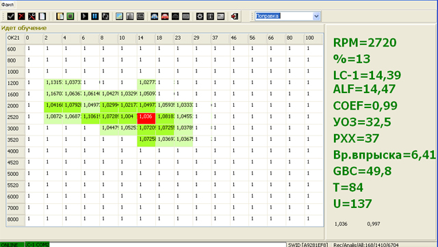

Atomic-DM Опубликовано 13 февраля, 2012 Поделиться Опубликовано 13 февраля, 2012 Кстати. мож вы не заметили, но экспорт в txt формат оси меняет. короче X c Y местами. Все потому что изначально оси делал по другому... а сохранение в txt изначально использовалось для отладки. Потом как то забил. Выбор порта сделаю. P.S. переключился полностью на онлайн софтину. она будет уже платная. Atomic Tune без онлайна останется естественно бесплатным, но время на него буду уделять меньше(под настроение), так как у меня мотивации особой нет и в целом проект мне кажется себя исчерпал. Все что можно, то сделано, все остальное в оффлайн настройке это или сложно(+неудобно) или просто фишки для удобства. P.P.S вот черновые версии последних разработок. Катается поправка и БЦН. Особенно впечатляет разница между желаемой и реальной смесью. Эти точки откатались за 25 минут при езде по городу. 2 Ссылка на комментарий Поделиться на другие сайты Поделиться
