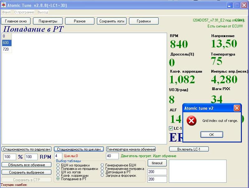

Voffka Опубликовано 11 марта, 2012 Поделиться Опубликовано 11 марта, 2012 (изменено) Да, сначала "поигрался" радиусами, а потом грузил прошивку.... ...................................................................................................................................... Только что попробовал согласно указаний, но результата "О"..вернее просто при вводе значений 50/50 ничего не меняется, а когда уже нажимаю кнопку "Стационарность по радиусам" вылазит такой баг. И еще, в момент вышеуказанных глюков, если нажать на "Стационарность по цыклам" выпадает следующая ошибка..... Изменено 11 марта, 2012 пользователем Voffka Ссылка на комментарий Поделиться на другие сайты Поделиться
Atomic-DM Опубликовано 12 марта, 2012 Поделиться Опубликовано 12 марта, 2012 странно. будет время посмотрю. Ссылка на комментарий Поделиться на другие сайты Поделиться
Voffka Опубликовано 12 марта, 2012 Поделиться Опубликовано 12 марта, 2012 странно. будет время посмотрю. Кстати, все это появляется при нажатии на "Стационарность по радиусам" при любых раскладах... Ссылка на комментарий Поделиться на другие сайты Поделиться
