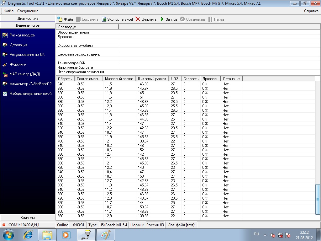

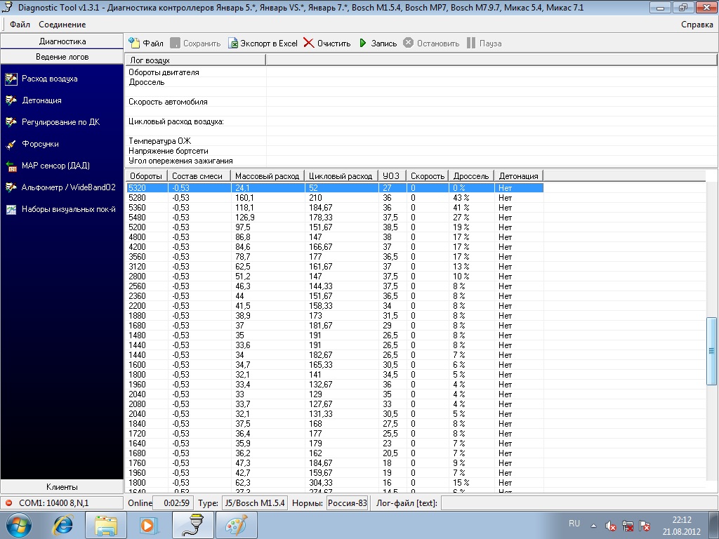

PITTBULL Опубликовано 23 августа, 2012 Поделиться Опубликовано 23 августа, 2012 Всем привет построил шорик на январе 5.1 -41 прошивка J5V26L52, на холодную заводится и сразу глохнет, логи снимал но только принт скринами, попытаюсь в скором времени новые нормально записать. в чем дело в чем трабл такого запуска пока до градусов 55 не прогреется оборотын е держит, а после 55гр обороты например 300 не более до 90гр доходит обороты 600. вот тут увидел у человека тужу проблему на что влияет скорость изменения GTC послепуска ??? Всем привет построил шорик на январе 5.1 -41 прошивка J5V26L52, на холодную заводится и сразу глохнет, логи снимал но только принт скринами, попытаюсь в скором времени новые нормально записать. в чем дело в чем трабл такого запуска пока до градусов 55 не прогреется оборотын е держит, а после 55гр обороты например 300 не более до 90гр доходит обороты 600. ДК пока нет, точнее есть но труба не готова для него вот тут увидел у человека тужу проблему на что влияет скорость изменения GTC послепуска ??? Ссылка на комментарий Поделиться на другие сайты Поделиться
flesher Опубликовано 23 августа, 2012 Поделиться Опубликовано 23 августа, 2012 Всем привет построил шорик на январе 5.1 -41 прошивка J5V26L52, на холодную заводится и сразу глохнет, логи снимал но только принт скринами, попытаюсь в скором времени новые нормально записать. в чем дело в чем трабл такого запуска пока до градусов 55 не прогреется оборотын е держит, а после 55гр обороты например 300 не более до 90гр доходит обороты 600. вот тут увидел у человека тужу проблему на что влияет скорость изменения GTC послепуска ??? Кончайте курить.... Ты прежде чем спрашивать описал бы конфиг полный. что и как стоит, что вообще стоит. Форсы какие..... Для начала смотрите положение рхх на пуске, работоспособность дтож, дальше подачу топлива на пуске, дальше желаемый расход воздуха через рхх и т.д Ссылка на комментарий Поделиться на другие сайты Поделиться
PITTBULL Опубликовано 24 августа, 2012 Поделиться Опубликовано 24 августа, 2012 Кончайте курить.... Ты прежде чем спрашивать описал бы конфиг полный. что и как стоит, что вообще стоит. Форсы какие..... Для начала смотрите положение рхх на пуске, работоспособность дтож, дальше подачу топлива на пуске, дальше желаемый расход воздуха через рхх и т.д ну на картинка х часть инфы есть там расход воздуха показан, мне не понятно почему она глохнет .... заводится обороты 1500 плапвно скидывает и потом ноль. конфиг мотор 1,5 блок 2103 сток. рессивер ваз 2109 , дроссель 2112 рхх 2112 форсы бошь 107( статика прописана 2,59 кажется) ДМРВ новый бошь 037 дк не подключен ЭБУ январь 5.1 2112-41 прошика J5V26L52 прошивка прилогается Прошивка сток j5v26l52.rar Ссылка на комментарий Поделиться на другие сайты Поделиться
