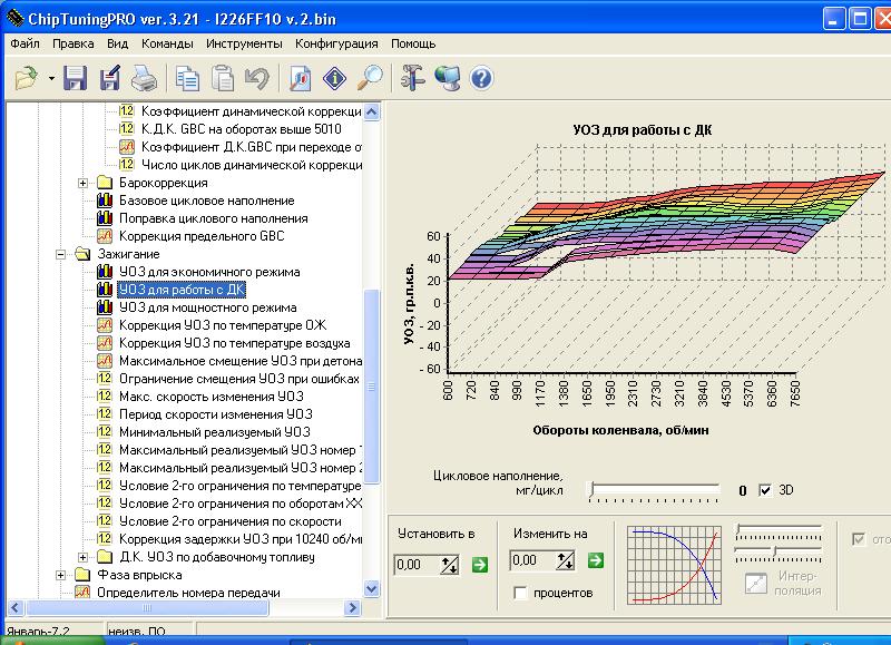

Klassikovod Опубликовано 12 апреля, 2013 Поделиться Опубликовано 12 апреля, 2013 И еще вопрос Atomik-DM! Я уже или загнался или так и не встретил толком писания по откатке конкретного. Перечитал несколько тем и по разным форумам что встретил. И вот как то сложилось мнение что при откатке то как раз работает ДК и при лямда-регулировании то работает как раз своя таблица зажигания? Это же не даст нормальной откатки в остальных режимах? Или что то пропустил? Я что то хотел попробовать,но описания толком не смог встретить. Ссылка на комментарий Поделиться на другие сайты Поделиться
Voffka Опубликовано 12 апреля, 2013 Поделиться Опубликовано 12 апреля, 2013 При использовании штатного УДК, в прошивке выставляется смесь 14,7(т.к. УДК только на эту смесь реагирует) и зона регул. по ДК везде в 1. Соответственно и таблица зажигания используется выше указанная. Ежели Вы катаете по ШДК (зона регул по ДК =0) то и зажигание берется из таблиц эко. или мощ. режимов .... Это имелось ввиду??? Ссылка на комментарий Поделиться на другие сайты Поделиться
Klassikovod Опубликовано 14 апреля, 2013 Поделиться Опубликовано 14 апреля, 2013 По УДК катать пробовал. И по ДК везде 1. А так как при работе ДК используется своя таблица зажигания в прошивке. Значит для откатки надо взять экономичную потом мощностную и откатывать два раза под эти таблицы? Это же получается так откатаем только под таблицу работы ДК и все тут? Потом при заливке откатанной прошивки ,возвращаем работу ДК с частичным перекрытием и уже будет несоответствие или будет только в режиме управления ДК работать откатанное. Ссылка на комментарий Поделиться на другие сайты Поделиться
Voffka Опубликовано 15 апреля, 2013 Поделиться Опубликовано 15 апреля, 2013 В 14.04.2013 в 18:18, Klassikovod сказал: По УДК катать пробовал. И по ДК везде 1. А так как при работе ДК используется своя таблица зажигания в прошивке. Значит для откатки надо взять экономичную потом мощностную и откатывать два раза под эти таблицы? Это же получается так откатаем только под таблицу работы ДК и все тут? Потом при заливке откатанной прошивки ,возвращаем работу ДК с частичным перекрытием и уже будет несоответствие или будет только в режиме управления ДК работать откатанное. Если все нормально откатано, то никаких несоответствий недолжно быть.Если я правильно понял, речь идет об откатке БЦН и Поправки? Это все воздух, он зависит от железа, а уже сколько в него вольют бензика - эт другая история. В теории так, а на практике почему-то поправка плавает в зависимости от смеси. Ссылка на комментарий Поделиться на другие сайты Поделиться
