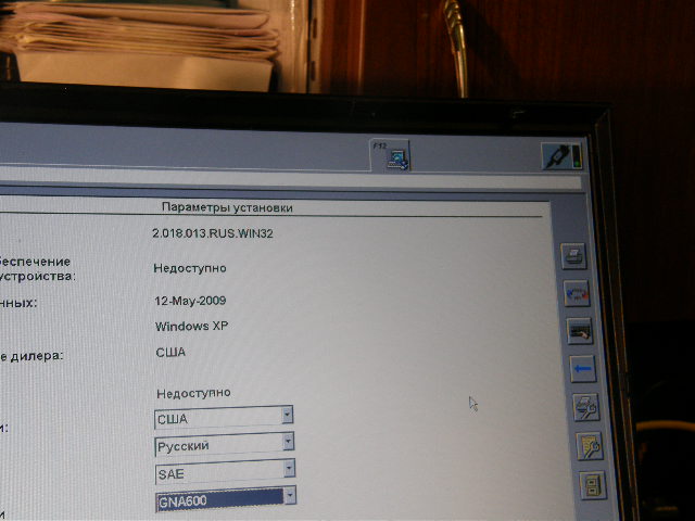

SergMy Опубликовано 22 апреля, 2011 Поделиться Опубликовано 22 апреля, 2011 (изменено) Напишу здесь, как установить данный кабель, что бы все работало. - ПО и драйвер ставим на Windows XP (у меня работает на Viste, но я поставил VMware – виртуальную XP на ней работает тоже) - устанавливаем HDS версия 2.018.013: при установке выбираем Европу, язык - русский, код дилера – любые цифры я набрал все 1. - устанавливаем драйвера шнурка MVCI Driver for HONDA версия 1.4.3. Установиться виртуальная сетевая карта - Важно: появится значок StartHDS в дальнейшем запуск HDS происходит только через него! - ждем немного (идет получение сетевого адреса) - перезагружаем компьютер - ждем (еще настраиваются сетевые параметры) - проверяем в сетевых подключениях появится подключение на основе этого устройства Bubblefish 100 Enternet Virtual Adapter в его свойствах Планировщик пакетов QoS – галочка снята. У протокола TCP/IP IP адрес - 172.16.0.1 маска подсети – 255.255.255.0 Если не будет этих настроек шнурок не соединится с машиной! Я из-за этого 3 дня потерял. Почему то при переустановке драйвер не прописывал это. - подключаем шнурок к USB - в системе он определиться 2 устройствами: USB Serial Converter и USB Serial Port (COM1) (система поставит сама номер COM порта) - подключаем к разъему диагностики - включаем зажигание - запускаем StartHDS - через секунд 10-15 появляется окно HDS - в верху идем в настройки (F12) - шнурок должен определиться как J2534 MINIV1.03 - для праворульной машины выбираем регион поставки – Япония - выходим из настроек, программа пишет сохраниться - нажимаем «выбирите новое ТС» - Идет инициализация интерфейса - появляется информация о транспортном средстве - где VIN вводим номер кузова без дефисов - счетчик пробега – пробег с одометра - появляется модель – у меня StepWGN (программа определяет по буквам кузова у Хонды они уникальны для каждой модели) - выбираем год выпуска -у меня 2002 - нажимаем зеленую галочку в нижнем правом углу HDS подключается: Полная версия с картинками здесь http://mikrob.ru/viewtopic.php?f=656&t=80884 Все вопросы по Honda StepWGN можно адресовать туда! Изменено 22 апреля, 2011 пользователем SergMy Ссылка на комментарий Поделиться на другие сайты Поделиться

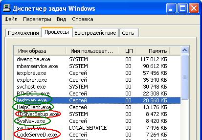

SergMy Опубликовано 20 сентября, 2011 Поделиться Опубликовано 20 сентября, 2011 (изменено) Дополнение: после установки HDS и драйверов (перезагрузки) в Диспетчере Задач должны быть запущены (сами запустится должны) два процесса TDSNetSetup.exe и CodeServeD.exe (выделены красным на рисунке) при запуске StartHDS появляются еще три процесса testman.exe, HelpClient.exe и SysNav.exe (выделены зеленым на рисунке). Процесс (служба) TDSNetSetup.exe зависит в частности от стандартной службы DHCP-клиент. Изменено 20 сентября, 2011 пользователем SergMy Ссылка на комментарий Поделиться на другие сайты Поделиться
grifs Опубликовано 16 октября, 2011 Поделиться Опубликовано 16 октября, 2011 В 22.04.2011 в 12:56, SergMy сказал: - шнурок должен определиться как J2534 MINIV1.03 У меня пишет НЕИЗВЕСТНО Чё делать? Может кто виртуалку выложит на торрент уже где все установленно! Ссылка на комментарий Поделиться на другие сайты Поделиться
SergMy Опубликовано 19 октября, 2011 Поделиться Опубликовано 19 октября, 2011 В 16.10.2011 в 15:37, grifs сказал: У меня пишет НЕИЗВЕСТНО Еще раз зайди - напишет, как надо! При первом заходе в опции пишет - неизвестно. Ссылка на комментарий Поделиться на другие сайты Поделиться
