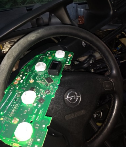

Lubotin Опубликовано 12 июня, 2014 Поделиться Опубликовано 12 июня, 2014 Спасибо. Вдо вобще не попадались. Постоянно раздербанивать приходится. Вот хочу все-таки увидеть хоть раз,чтобы через разъем сделать. Ссылка на комментарий Поделиться на другие сайты Поделиться
smrodo Опубликовано 12 июня, 2014 Поделиться Опубликовано 12 июня, 2014 (изменено) Да , разбирать не весело там , ничего не поделать TRW только с разборкой . VDO редко попадаются Изменено 12 июня, 2014 пользователем smrodo Ссылка на комментарий Поделиться на другие сайты Поделиться
olegasik Опубликовано 12 июня, 2014 Поделиться Опубликовано 12 июня, 2014 не обращал внимания на тахометр, я определяю по вращающейся кнопке суточника. (на VDO она вращается, а TRW не вертится) Ссылка на комментарий Поделиться на другие сайты Поделиться
Lubotin Опубликовано 12 июня, 2014 Поделиться Опубликовано 12 июня, 2014 (изменено) Ну опять TRW. Который раз убеждаюсь - геморойный авто в работе. Изменено 12 июня, 2014 пользователем Lubotin Ссылка на комментарий Поделиться на другие сайты Поделиться

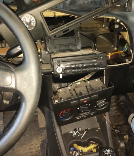

smrodo Опубликовано 12 июня, 2014 Поделиться Опубликовано 12 июня, 2014 Опелевские технологии сильны . Кстати если делать по дилерской документации , 1 снимаем магнитолу , 2 снимаем руль , 3 перекл дворников и поворотников 4 фальш-панель 5 щиток (был когда-то серв мануал дилерский ) Ссылка на комментарий Поделиться на другие сайты Поделиться
