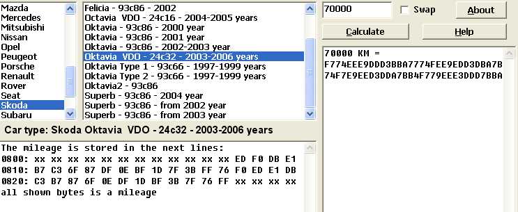

Гриша Опубликовано 3 апреля, 2011 Поделиться Опубликовано 3 апреля, 2011 Каким кальком делается эта машина? Пробывал тахософтом делать не считает! и у кого его приобрести? Человек спросил про кальк. Я ответил. Ссылка на комментарий Поделиться на другие сайты Поделиться
Sergeii Опубликовано 3 апреля, 2011 Поделиться Опубликовано 3 апреля, 2011 (изменено) Человек спросил про кальк. Я ответил. Не то пальто, год выпуска авто посмотри. Да и в 2006 этот кальк работать не будет. Изменено 3 апреля, 2011 пользователем Sergeii Ссылка на комментарий Поделиться на другие сайты Поделиться

Гриша Опубликовано 4 апреля, 2011 Поделиться Опубликовано 4 апреля, 2011 Может я опять «пудрю мозги» или одеваю «не то пальто»…. Калькулятор в Xprog 5M он справиться с этой панелью? Это «халява» или нет? Ссылка на комментарий Поделиться на другие сайты Поделиться
Sergeii Опубликовано 4 апреля, 2011 Поделиться Опубликовано 4 апреля, 2011 Может я опять «пудрю мозги» или одеваю «не то пальто»…. Калькулятор в Xprog 5M он справиться с этой панелью? Это «халява» или нет? Справиться! Ссылка на комментарий Поделиться на другие сайты Поделиться
