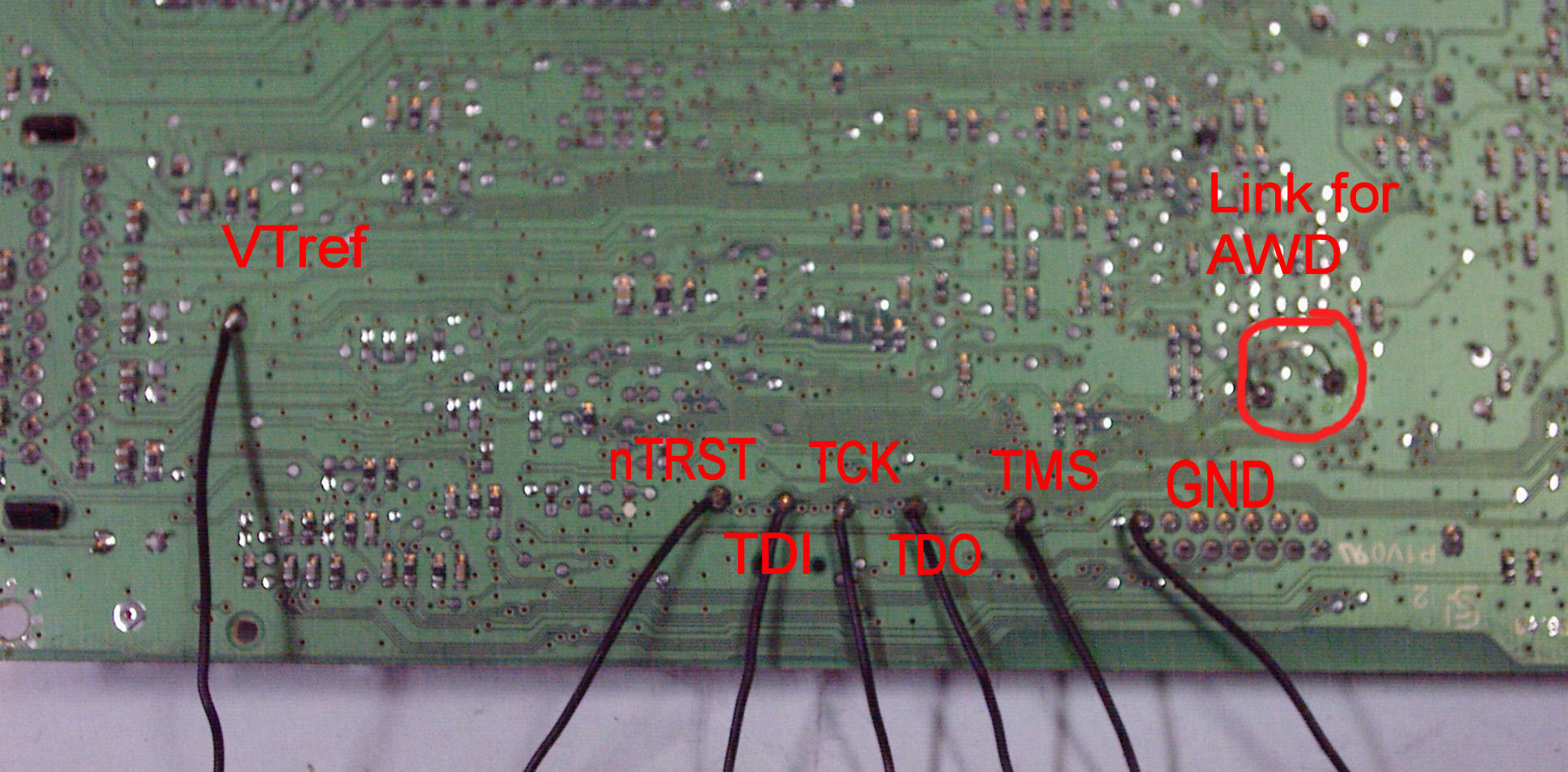

andy99 Опубликовано 16 февраля, 2012 Поделиться Опубликовано 16 февраля, 2012 я по этой рспиновке подключался Ссылка на комментарий Поделиться на другие сайты Поделиться
