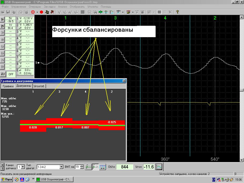

На фото 1-показано, что форсунки сбалансированы

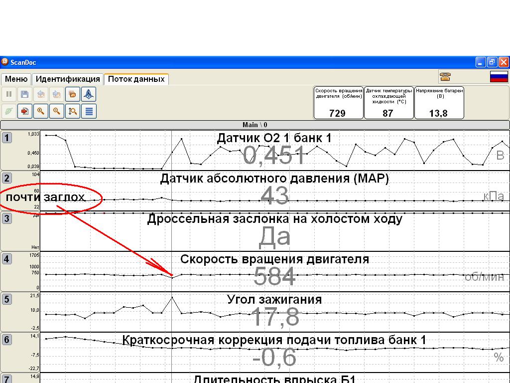

фото 4 - переход на бензин

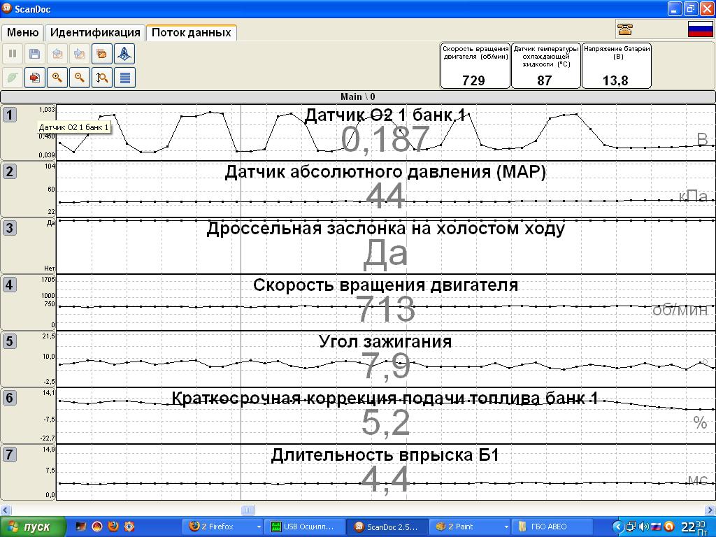

фото 5 - ровная работа на хх

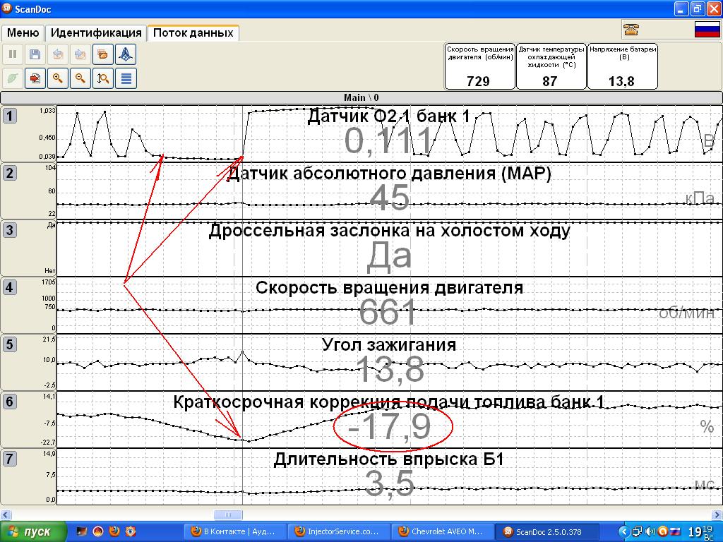

Смотрите - лямда висит долгое время в бедной смеси, а ЭБУ продолжает беднить смесь, словно не замечая этого. И доходит до -17,9% При этом обороты падают. Потом спохватившись ЭБУ вдруг начинает богатить смесь. В результате холостой нестабильный. Можно было бы списать все на кривость ПО ЭБУ. Но на бензине, то этого не происходит. Возникает извечный вопрос, что делать?Если править прошиву, какие калибровки?
Интересно, что если на ХХ тупо забогатить смесь, так чтобы лямда даже не дергалась - болтанки нет. Но тогда при долгой работе на ХХ выставляется ошибка и переход с газа на бензин некорректный.
