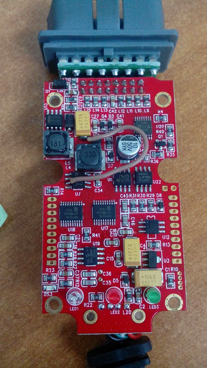

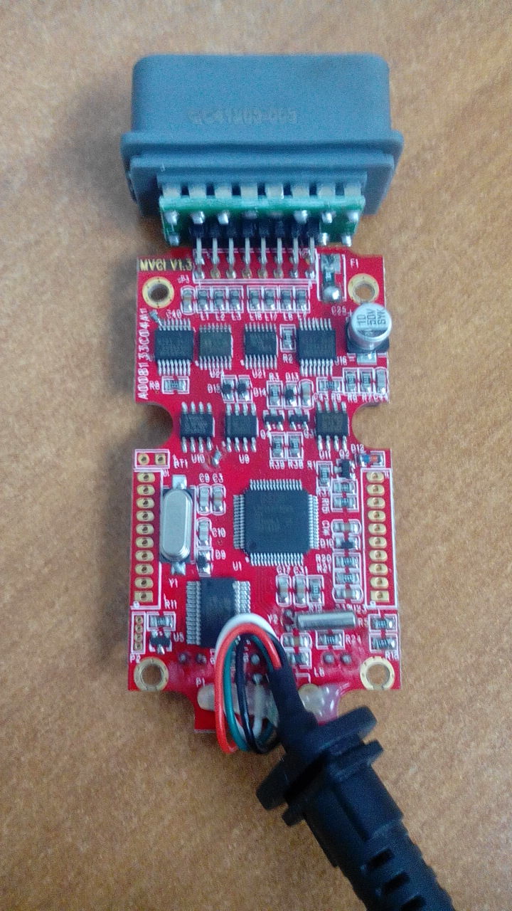

Ritonger Опубликовано 24 января, 2016 Поделиться Опубликовано 24 января, 2016 (изменено) X-HORSE MVCI китай бывают 3-х типов, И у каждой свои болячки, фото платы с 2-х сторон сделай, будет более предметный разговор. Изменено 24 января, 2016 пользователем Ritonger Ссылка на комментарий Поделиться на другие сайты Поделиться
jhekson Опубликовано 25 января, 2016 Поделиться Опубликовано 25 января, 2016 вот мой приборчик Ссылка на комментарий Поделиться на другие сайты Поделиться
GASCHE Опубликовано 25 января, 2016 Поделиться Опубликовано 25 января, 2016 извините, запарился! "Запартесь" еще раз Какая машина, модель, год ? Ссылка на комментарий Поделиться на другие сайты Поделиться
jhekson Опубликовано 25 января, 2016 Поделиться Опубликовано 25 января, 2016 пробовал на разных машинах TOYOTA/LEXUS Ссылка на комментарий Поделиться на другие сайты Поделиться
