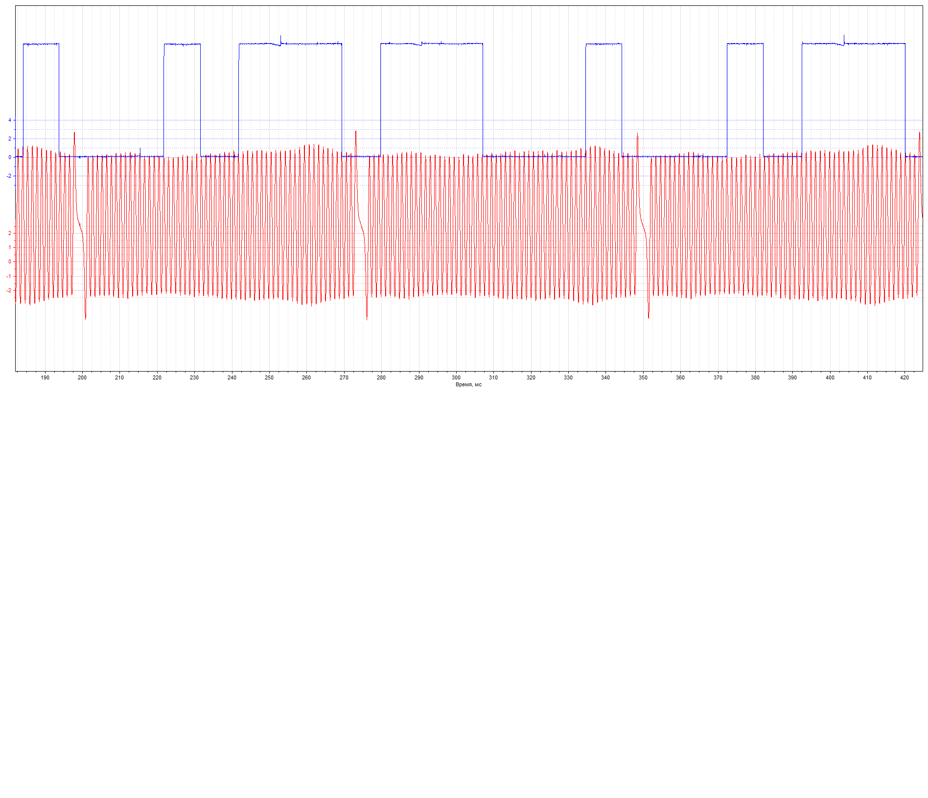

Снял осциллограмму :
Подскажите куда копать?

Звонить проводку
Опорное смотрел на датчике ?
Если опорное просаживается то отключи для начала G31 датчик давления наддува и G294 Датчик давления усилителя тормозов . Они вполне могут просаживать
Помоему распредвал отстаёт от колена

Скорей это ремень неправильно стоит,не всегда можно доверять метке на пер.шкиву,если цепь неправильно(к примеру будет 17 зубов)машина на ХХ троит и ошибки пропусков.
Там цепь и скорее всего либо метки либо цепь потянута а сигнал датчика распредвала нормальный в плане амплитуды и формы

Спасибо всем откликнувшимся.
Проблема решена. Прав ака4, что не стоит доверять меткам. Цепь стоит правильно, а вот если ставишь по меткам ремень, то выходит воттакая трабла. А выставляешь распредвал на зуб позже, то ошибка пропала и заводится с полпинка.
Всем спасибо!
