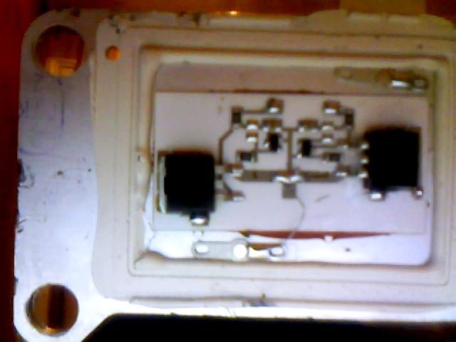

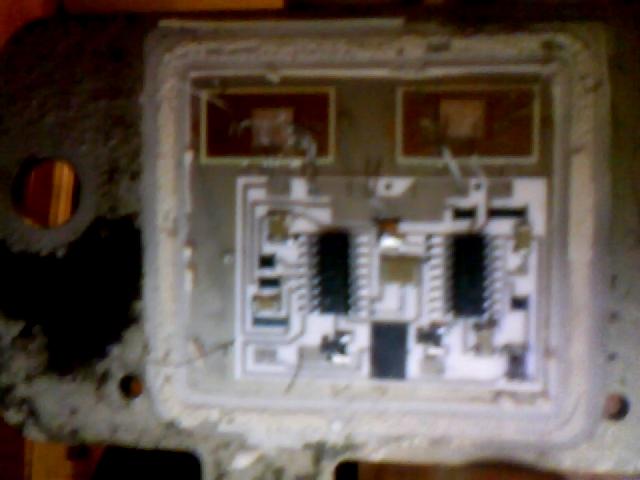

Volodar Опубликовано 12 апреля, 2011 Поделиться Опубликовано 12 апреля, 2011 Господа, имею на руках два неисправных модуля,неисправность обоих аналогична: при работе на ХХ при резком нажатии педали газа двигатель перетряхивает, как будто троит, и еще в движении где-то на 2000 при нажатии на газ получается провал с рывком потом. Я их оба вскрыл, их внутренние органы на фото. Один из них старый 42.3705 (2112 3705010-02) правое фото. Другой новый 55.3705 (2112-3705010) этот отходил буквально месяц и сдулся. Нового модуля схема выглядит проще, пару транзисторов на каждом канале и несколько резисторов. Как вы считаете, стоит ли браться за его ремонт? С чего начать? С замены этих мощных транзисторов? Фото позже выложу качественнее, как только до нормального фотоаппарата доберусь Ссылка на комментарий Поделиться на другие сайты Поделиться

Yurik Опубликовано 12 апреля, 2011 Поделиться Опубликовано 12 апреля, 2011 Не заморачиваитесь в новом можно ключи поменять но не факт что там нет межвиткового замыкания, а в большем случае именно это и является причиной неисправности катушки, а вскрыть без поврежнения обмотки не реально, я думаю не стоит Ссылка на комментарий Поделиться на другие сайты Поделиться
aaww Опубликовано 12 апреля, 2011 Поделиться Опубликовано 12 апреля, 2011 Господа, имею на руках два неисправных модуля,неисправность обоих аналогична: при работе на ХХ при резком нажатии педали газа двигатель перетряхивает, как будто троит, и еще в движении где-то на 2000 при нажатии на газ получается провал с рывком потом. Я их оба вскрыл, их внутренние органы на фото. Один из них старый 42.3705 (2112 3705010-02) правое фото. Другой новый 55.3705 (2112-3705010) этот отходил буквально месяц и сдулся. Нового модуля схема выглядит проще, пару транзисторов на каждом канале и несколько резисторов. Как вы считаете, стоит ли браться за его ремонт? С чего начать? С замены этих мощных транзисторов? Фото позже выложу качественнее, как только до нормального фотоаппарата доберусь Для начала припоять все проводками (я использую аспирин для лужения),довольно часто проблема в неконтактах. Ссылка на комментарий Поделиться на другие сайты Поделиться

kroluh Опубликовано 20 мая, 2011 Поделиться Опубликовано 20 мая, 2011 Судя по фотграфиям. там один типа NRG( или чтото вроде того. ) не брать ету батву. там не только детали могут быть плохими, отсутсвие герметизации, плохая пайка, могли и на катушку напрмер витков не доматать. Второй вроде старооскольский. вроде и зделан аккуратно, но чето дохнут быстро. вообщем брать толко качественные запчасти. а в качсественном припаятца к аллюминию проблемма. Ссылка на комментарий Поделиться на другие сайты Поделиться
