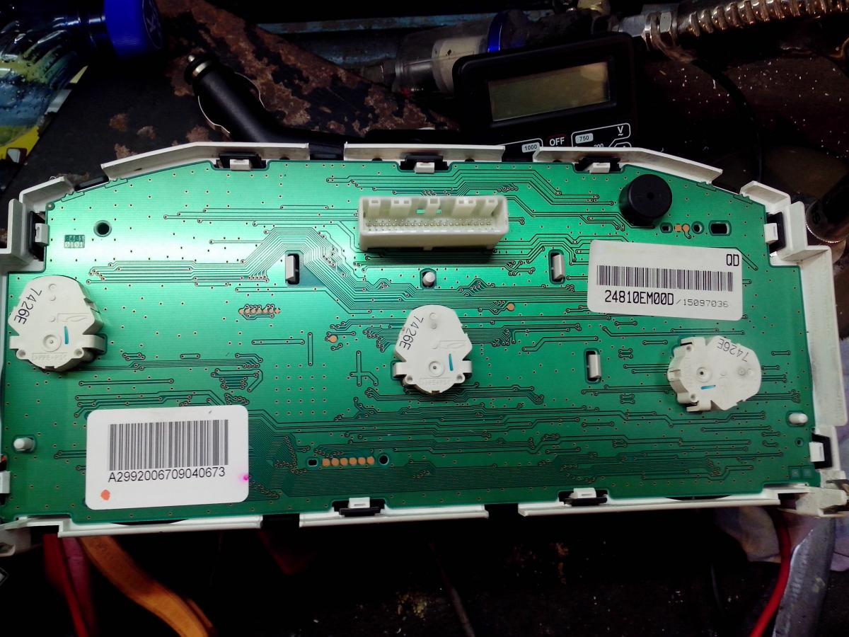

sabaf Опубликовано 13 апреля, 2011 Поделиться Опубликовано 13 апреля, 2011 (изменено) Вопрос Докам. У меня своя машина Тиида. БК в приборке нет. Вопрос. Если залить дамп с БК будет работать? Просто один чел писал что дамп на приборке Тииды убил. Залил другой все работает но нет БК. Хочу попробовать. Только вот Дамп С БК нужен. Добавлю. Механика , двигатель 1.6. 2010г. Изменено 13 апреля, 2011 пользователем Slavik k Ссылка на комментарий Поделиться на другие сайты Поделиться

Tolyan28 Опубликовано 14 апреля, 2011 Поделиться Опубликовано 14 апреля, 2011 Вопрос Докам. У меня своя машина Тиида. БК в приборке нет. Вопрос. Если залить дамп с БК будет работать? Просто один чел писал что дамп на приборке Тииды убил. Залил другой все работает но нет БК. Хочу попробовать. Только вот Дамп С БК нужен. Добавлю. Механика , двигатель 1.6. 2010г. Вот пара дампов 100% с бортовым компьютером,обьем не записывал,и оба с автоматами,но это вроде не критично,попробуй и если не трудно отпишись,возможно что придется на руле ставить кнопочку "I",но возможно и не нужно.Давно уже думал над этим вопросом по борт компам на микру тииду и ноту,только времени никак нехватает.Если эти не прокатят,пиши посливаю с механики,удачи Tiida с борт компом.zip 1 Ссылка на комментарий Поделиться на другие сайты Поделиться

sabaf Опубликовано 14 апреля, 2011 Автор Поделиться Опубликовано 14 апреля, 2011 неожидал. приборка: 24810ZW91A нужен дамп с БК. мех Ссылка на комментарий Поделиться на другие сайты Поделиться
sabaf Опубликовано 14 апреля, 2011 Автор Поделиться Опубликовано 14 апреля, 2011 Пробег выставился. Бортовик появился и управляется нормально. Буду тестить показания приборки. Ссылка на комментарий Поделиться на другие сайты Поделиться
Tolyan28 Опубликовано 14 апреля, 2011 Поделиться Опубликовано 14 апреля, 2011 Пробег выставился. Бортовик появился и управляется нормально. Буду тестить показания приборки. То sabaf,а у Тебя без бортовика был термометр или нет,и появился ли сейчас?И еще,бортовик обычно начинает уже чтото показывать после нескольких проеханых киллометров.Управляется с приборки или выводил кнопку "i" на руле? Ссылка на комментарий Поделиться на другие сайты Поделиться
sabaf Опубликовано 15 апреля, 2011 Автор Поделиться Опубликовано 15 апреля, 2011 Вобщем хочу сказать Что все работает нормально. Бортовик полнофункционально работает. Управляется кнопкой на щитке. Температуру показывает нормально. Значит датчик температуры уже был установлен с завода. Сервисный интервал выставил. Тест уровня масла проходит как обычно и принажатии на кнопку показывает уровень масла в картере. Вобщем траблов пока никаких не заметил. Все работает отлично. Ссылка на комментарий Поделиться на другие сайты Поделиться
sabaf Опубликовано 15 апреля, 2011 Автор Поделиться Опубликовано 15 апреля, 2011 (изменено) Да. Использовал вот этот дамп. Тиида 10.44.16 93C66.rar Изменено 15 апреля, 2011 пользователем sabaf 1 Ссылка на комментарий Поделиться на другие сайты Поделиться
west32 Опубликовано 19 августа, 2013 Поделиться Опубликовано 19 августа, 2013 Доброго времени суток! подскажите где находятся точки программирования микросхемы и их распиновку. Заранее спасибо! Ссылка на комментарий Поделиться на другие сайты Поделиться
gold Опубликовано 19 августа, 2013 Поделиться Опубликовано 19 августа, 2013 (изменено) Доброго времени суток! подскажите где находятся точки программирования микросхемы и их распиновку. Заранее спасибо! Попробуйте воспользоваться поиском и 100 % найдете ответ на такие глупые вопросы. P.S. Точки с задней стороны панели прямо перед вами. Ужас.))))) Подсказка 543218..... Изменено 19 августа, 2013 пользователем gold Ссылка на комментарий Поделиться на другие сайты Поделиться

west32 Опубликовано 20 августа, 2013 Поделиться Опубликовано 20 августа, 2013 Все исправил , при детальном рассмотрении фото (самой приборки под рукой нет) делаю вывод, что распиновка с права на лева? если не так, то поправьте! Ссылка на комментарий Поделиться на другие сайты Поделиться
sergeiii Опубликовано 20 августа, 2013 Поделиться Опубликовано 20 августа, 2013 (изменено) Все исправил , при детальном рассмотрении фото (самой приборки под рукой нет) делаю вывод, что распиновка с права на лева? если не так, то поправьте! 8 плюс 1234 5 минус. всегда смотри пятаки плюс с минусом путать нельзя , а распиновка Nissan стандартная (8 1 2 3 4 5 ) Изменено 20 августа, 2013 пользователем sergeiii Ссылка на комментарий Поделиться на другие сайты Поделиться
