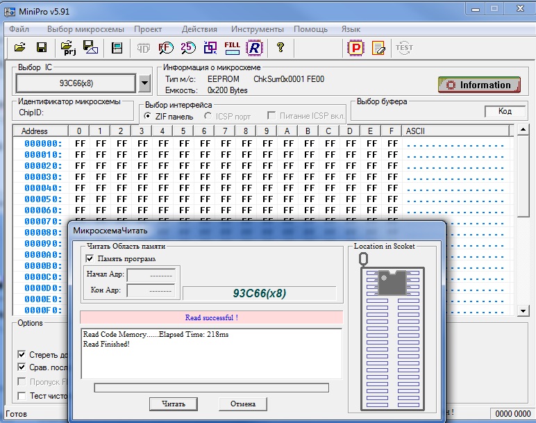

west32 Опубликовано 20 августа, 2013 Поделиться Опубликовано 20 августа, 2013 В 20.08.2013 в 18:18, shirokov сказал: Вот как можно не увидеть на столь простой топологии платы, где земля? а вот и еще повод в меня по плеваться !!!! к приборке подключился вот так: контакты все звонятся! но микрушка читаться не хочет. программер minipro tl866 что не так делаю? Ссылка на комментарий Поделиться на другие сайты Поделиться
shirokov Опубликовано 20 августа, 2013 Поделиться Опубликовано 20 августа, 2013 (изменено) В 20.08.2013 в 19:12, west32 сказал: что не так делаю? А кто процессор будет глушить? Ну, или сделать то, что сделает его запуск невозможным? ;) Белый провод куда подключен? Сложно что-то понять по такому фото. В данном случае, изобретать велосипед нет ни малейшей надобности. Есть доступный штатный режим, стандартизированный дальше некуда. И не использовать его - это всё равно что одевать трусы через голову. ;) Разумеется, и от возможностей программатора зависит успех внутрисхемной работы. Изменено 20 августа, 2013 пользователем shirokov Ссылка на комментарий Поделиться на другие сайты Поделиться
west32 Опубликовано 20 августа, 2013 Поделиться Опубликовано 20 августа, 2013 (изменено) shirokov, a Вы можете рассказать поподробней про доступный штатный режим, как я понял, что бы заглушить проц? Белый провод подключен на панельке 25 SPI Flach на 8 ногу или киньтесь ссылью, где это можно почитать! Изменено 20 августа, 2013 пользователем west32 Ссылка на комментарий Поделиться на другие сайты Поделиться

Sergeii Опубликовано 21 августа, 2013 Поделиться Опубликовано 21 августа, 2013 Не видно на скрине возможности прогера....все по пятакам делается ничего не глуша и не запитывая. Ссылка на комментарий Поделиться на другие сайты Поделиться
GadskiyPapa Опубликовано 21 августа, 2013 Поделиться Опубликовано 21 августа, 2013 да но на пониженном напряжении и желательно ещё и 16 битном режиме. Ссылка на комментарий Поделиться на другие сайты Поделиться
u-vovchika Опубликовано 21 августа, 2013 Поделиться Опубликовано 21 августа, 2013 Несколько ниссанов по пятакам делал и забывал понижать напряжение. Прокатило))) Ссылка на комментарий Поделиться на другие сайты Поделиться
