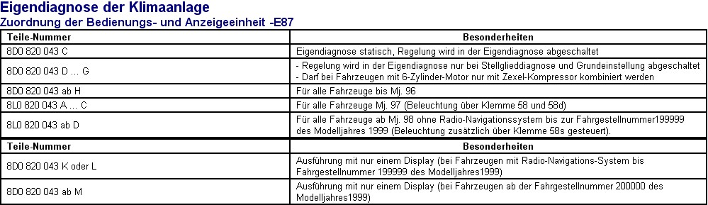

bbullddozzerr Опубликовано 14 апреля, 2011 Автор Поделиться Опубликовано 14 апреля, 2011 Не загоняйся, купи на разборе. Дешевле выйдет. Таких блоков как собак нерезанных. Хотя на неделе могу и глянуть Не получается. Брали 3 блока бу с разными номерами 8D0 820 043, 8L0 820 043, 4А0 820 043. Все работают по разному, кто заслонками не туда шевелит, кто кондиционер не включает, кто температуру не регулирует. При этом один из блоков на другой машине нормально работает? В проводке все целое. Два дефектных моторчика заменили. На машине стоял 8D0 820 043. ЕТКА указывает что в 1997 модельном году должен быть 8L0 820 043. Сейчас на машине 4А0 820 043, судя по всему от Ауди 100/А6, с ним кондиционер не включается. Вот поэтому возникло желание восстановить родной блок, если он конечно родной, наверное все эти старушки не меньше чем из семи кусков собраны. Ссылка на комментарий Поделиться на другие сайты Поделиться
masterok Опубликовано 14 апреля, 2011 Поделиться Опубликовано 14 апреля, 2011 Кодировку блоков при этом сверяли ? В 1997 00040 должна быть если мотор 1.8 А в1998/99 уже 04140 В Эльза всё есть по климату Ссылка на комментарий Поделиться на другие сайты Поделиться
