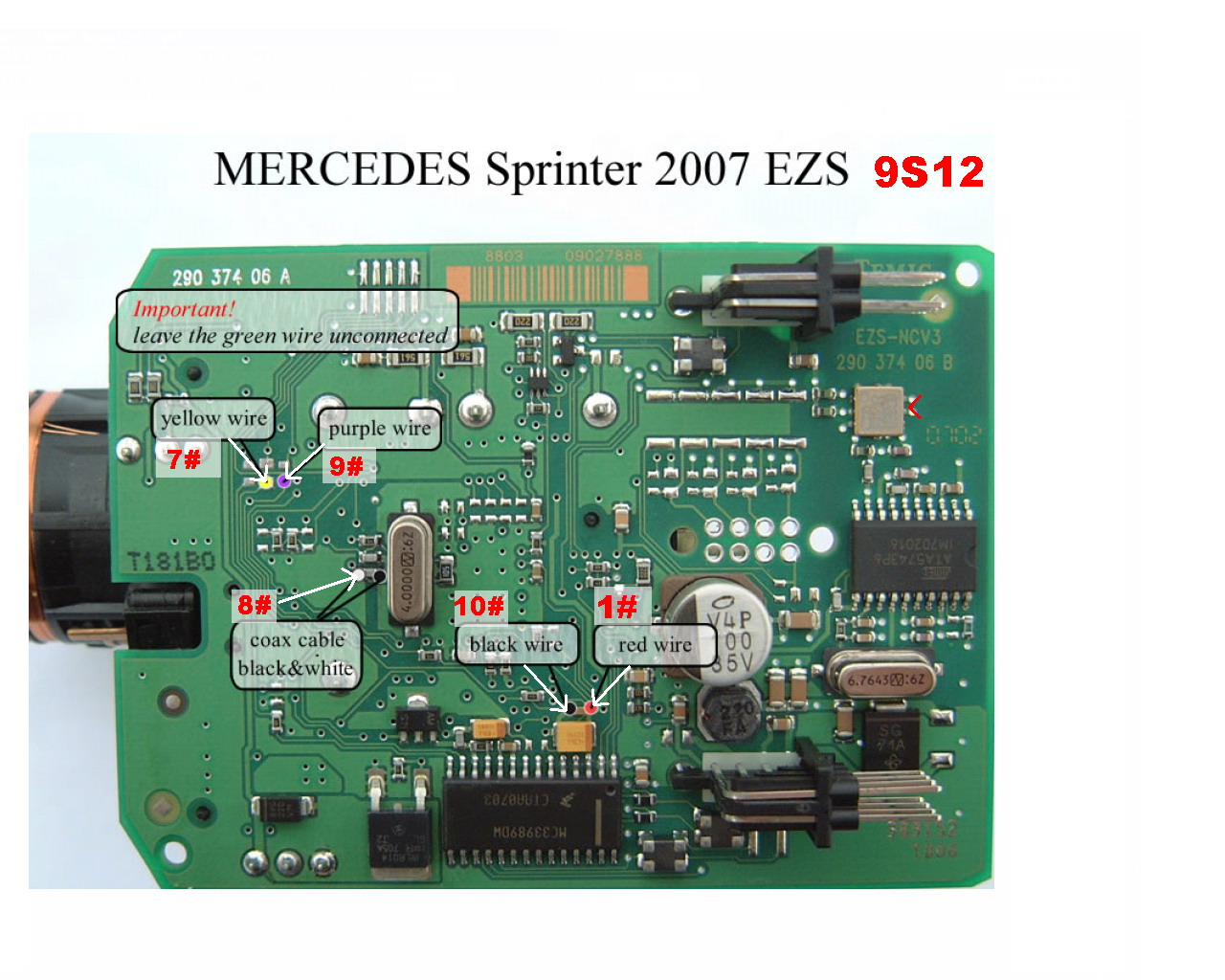

SAN777 Опубликовано 18 июня, 2013 Поделиться Опубликовано 18 июня, 2013 Добрый день. В АК500 заявлена маска процессора 0L01Y,но нет точек подключения.Кто-нибудь пробовал читать этот процессор MC9S12DТ256(0L01Y) АК500? Ссылка на комментарий Поделиться на другие сайты Поделиться

RogerAder Опубликовано 18 июня, 2013 Поделиться Опубликовано 18 июня, 2013 Добрый день. В АК500 заявлена маска процессора 0L01Y,но нет точек подключения.Кто-нибудь пробовал читать этот процессор MC9S12DТ256(0L01Y) АК500? Ну я так думаю, что таких экспериментаторов не много найдётся, уж очень затратно потом выходит восстановление... Ссылка на комментарий Поделиться на другие сайты Поделиться
SAN777 Опубликовано 18 июня, 2013 Поделиться Опубликовано 18 июня, 2013 Вот прочел епром 0L01Y-0618(09)EEP.BIN АК500-программатором.Пробег вроде вижу 52145км. Дамп вроде адекватный. Ссылка на комментарий Поделиться на другие сайты Поделиться
Sergeii Опубликовано 19 июня, 2013 Поделиться Опубликовано 19 июня, 2013 Адекватен......... Ссылка на комментарий Поделиться на другие сайты Поделиться
SAN777 Опубликовано 19 июня, 2013 Поделиться Опубликовано 19 июня, 2013 Адекватен......... Спасибо. Ссылка на комментарий Поделиться на другие сайты Поделиться
