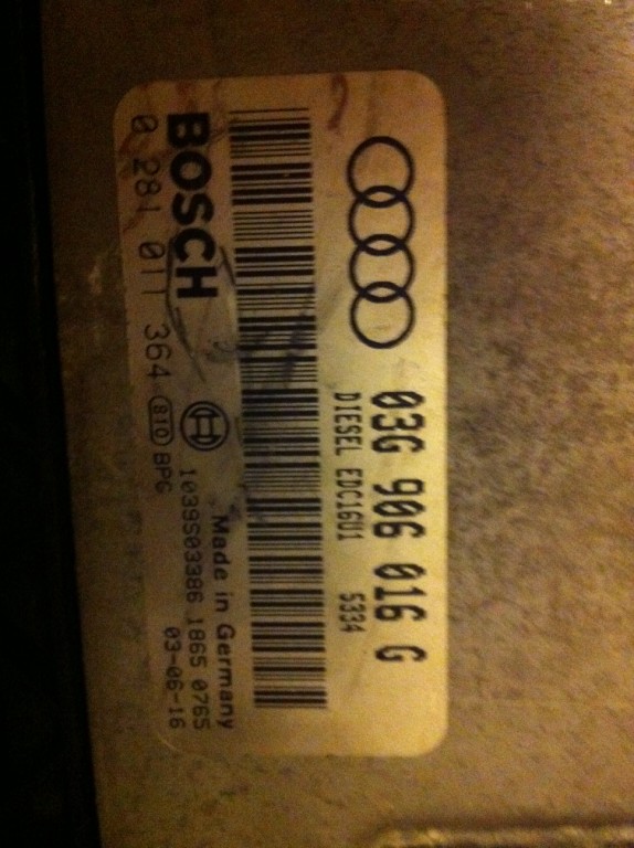

помогите пожалуста распиновка блока мотора хочу подклиучить на столе ауди А3 2003 мотор 2Л тди

кароче блок моторинии завалил уже другои нашол нужна помощь распиновка ваг кома 908 хочю подкличють на столе
блок поломал когда откривал был хорошо заклян кокимтом клеям гдето микротрещина но ницего страшного другои нашол помогите пожалуста с распиновка ваг ком 908
Так выкладывали уже,или такие схемы читать не умеем.
сбасибо за схему блока моторнии, но мне нужна схема ваг ком 908 незнаю какую ножку выход CAN, хочю подключитъ блок на столе :noflood:
Еще пару страниц твоих мучений и пару заваленых блоков - и цена моей командировки станет дешевле потраченного времени и денег :heresmile:
Да,тяжелый случай-отродясь эти моторные читались на столе по К-линии,седьмая нога на OBD разъеме,и 72-я на моторном.
6-ой и 14-ый CAN на OBD,но это для гетвея.
привет всем и сбасибо огромное АКА4 МАСТЕРОК Мacik001 Jevgensolo вашы советы очень многа мне помогло понимать как работь с епроомами, масину завеол без проблем сделал иммо оф и масина завелась ну как говорил я хотел нормалино сделати как должно быть, нашол человека сдеси во франтии одал дамп моторинии и вин моторинии и 20евро и он помеанеал вин в дампе поставил блок на масине масина не хотела завести смотриу ошибок нету вин софпадает не заводитсеа спомнил сто вы писали сто надо обнулити моторнии по нулям сделал по нулеам в моторном потом в иммобилизатор и машина завелась, сбасибо всем кто учястовал!!! тему можна закрить :ThanxSmiley::ThanxSmiley::ThanxSmiley::happy::happy:
