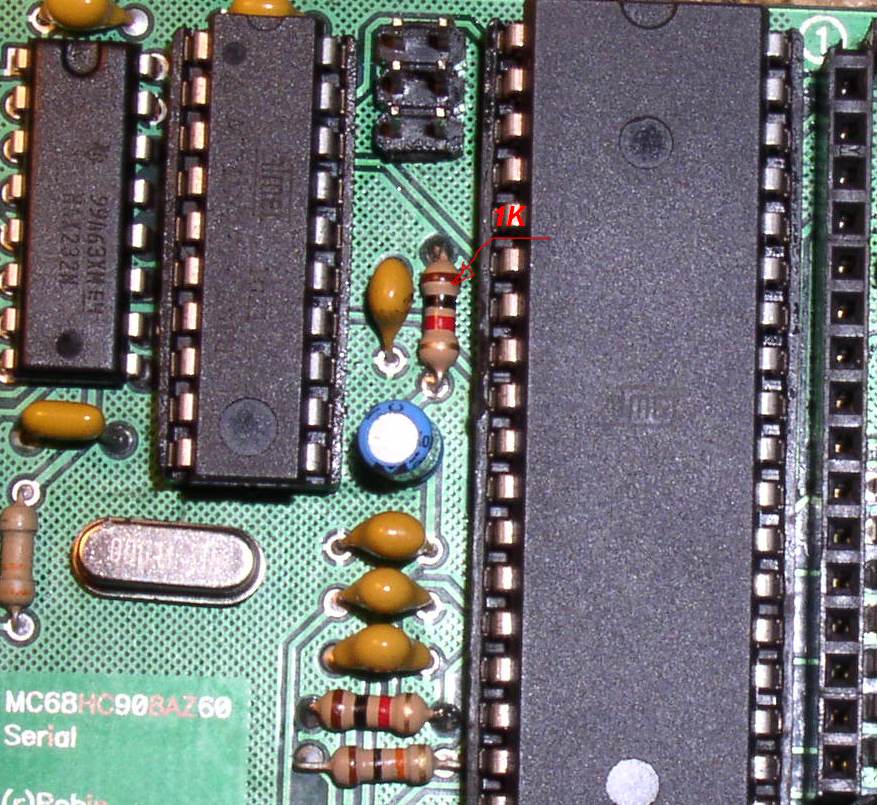

евгениий Опубликовано 17 апреля, 2011 Поделиться Опубликовано 17 апреля, 2011 Здраствуйте , в прогере часто выкидывает ошибку на сигнал ресета, подскажите какой номинал резистора там должен стоять на подтяжку ресета,у меня стоит 10KoM. Ссылка на комментарий Поделиться на другие сайты Поделиться
kenkel Опубликовано 17 апреля, 2011 Поделиться Опубликовано 17 апреля, 2011 Я поставил в свой 908- 1K. Ссылка на комментарий Поделиться на другие сайты Поделиться
евгениий Опубликовано 18 апреля, 2011 Автор Поделиться Опубликовано 18 апреля, 2011 Спасибо,там они два рядом стоят,оба ставить 1 ком? Ссылка на комментарий Поделиться на другие сайты Поделиться
kenkel Опубликовано 18 апреля, 2011 Поделиться Опубликовано 18 апреля, 2011 У меня один- стоит. Ссылка на комментарий Поделиться на другие сайты Поделиться
