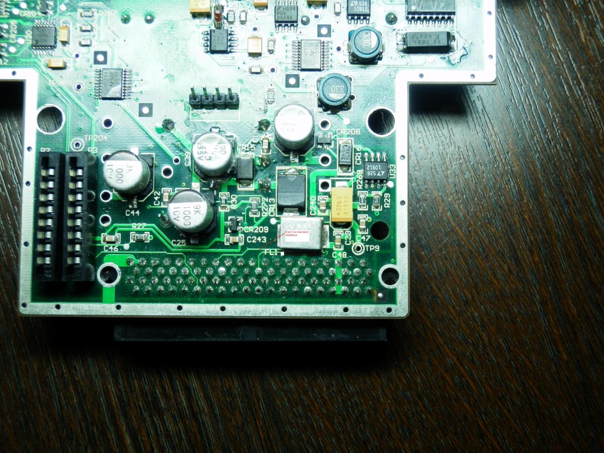

Denis303rus Опубликовано 30 декабря, 2012 Поделиться Опубликовано 30 декабря, 2012 Уважаемые одноклубники у меня пролема с TECH 2. При подключении к авто горят предохранители. Что может быть? Кто сталкивался. Если есть у кого схема на него буду очень благодарен. С Уважением к Вам всем. Ссылка на комментарий Поделиться на другие сайты Поделиться
megovolt Опубликовано 30 декабря, 2012 Поделиться Опубликовано 30 декабря, 2012 попробуй блок вроде VCI выдерни из теха кабель вруби и проверь без основного блока что будет...если горит то раскрывай всай смотри что там.....или подруби просто питание на тех от блока питания что кажет тоже... Ссылка на комментарий Поделиться на другие сайты Поделиться
Dmitriuk Опубликовано 30 декабря, 2012 Поделиться Опубликовано 30 декабря, 2012 Горят предохранители в чём? И предохранители чего? Может быть как минимум два варианта: замыкание в шнурке и замыкание в самом приборе Можно, для начала, проверить входные цепи питания прибора и прозвонить шнурок, если он отсоединяется от прибора. Входные цепи - это защитный диод, стабилитроны, конденсаторы и т.д. Я думаю там самый вероятный вариант - перекрученый и перетёртый шнурок в том месте где он заходит в корпус прибора. Ссылка на комментарий Поделиться на другие сайты Поделиться
Denis303rus Опубликовано 3 января, 2013 Поделиться Опубликовано 3 января, 2013 да нет мужики провод целый, vci тоже.предохранители горят на проводе который идет для теха...разобрали и прозвонили его.на кз звониться черная коробочка но что это не понятно.она стоит на плате в которую вставляются карты pci. Заранее спасио за помощь. 1 Ссылка на комментарий Поделиться на другие сайты Поделиться
Denis303rus Опубликовано 4 января, 2013 Поделиться Опубликовано 4 января, 2013 (изменено) [вот фотографии для наглядности.Заранее спасибо. Изменено 4 января, 2013 пользователем Denis303rus 1 Ссылка на комментарий Поделиться на другие сайты Поделиться
