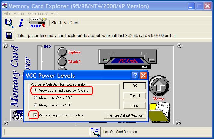

Alexander2320 Опубликовано 21 марта, 2013 Поделиться Опубликовано 21 марта, 2013 Подскажите добрые люди... Поставил вот эту программу: APSoft.CardWare.v7.00.015 Списал с карты софт, потом стер карту. А записать не могу не новым не старым. Вылетает ошибка при записи. Что делать? Ссылка на комментарий Поделиться на другие сайты Поделиться
americanets Опубликовано 21 марта, 2013 Поделиться Опубликовано 21 марта, 2013 Попробуй другую карту, а чее за ошибка чего пишет? Ссылка на комментарий Поделиться на другие сайты Поделиться
Alexander2320 Опубликовано 21 марта, 2013 Поделиться Опубликовано 21 марта, 2013 Попробуй другую карту, а чее за ошибка чего пишет? Я так понимаю, что жалуется на то что карта закрыта для записи. Примерно так, по позже выложу фотки. Причем Memory Card Explorer спокойно записал. Без всяких ошибок. Ссылка на комментарий Поделиться на другие сайты Поделиться
Dr. Mario Опубликовано 22 марта, 2013 Поделиться Опубликовано 22 марта, 2013 Проверьте настройки в утилите, должно быть так: Ссылка на комментарий Поделиться на другие сайты Поделиться
