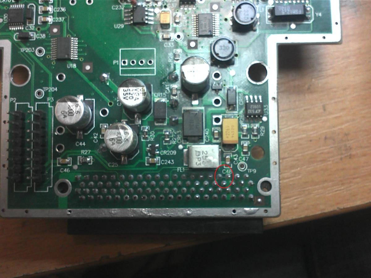

Ustas_31 Опубликовано 7 мая, 2013 Поделиться Опубликовано 7 мая, 2013 (изменено) не факт что они толком рабочие, а эта проверенная уже. просто моя при обновлении умерла из-за вот такой беды. что с ней делать да же не представляю. кто что толковое может подсказать с чего начать.http://www.youtube.com/watch?v=fMRgnFEiI1U и одсветка PWR не горит при этом Изменено 30 октября, 2013 пользователем ALEX Ссылка на комментарий Поделиться на другие сайты Поделиться
Ustas_31 Опубликовано 7 мая, 2013 Поделиться Опубликовано 7 мая, 2013 и еще один вопрос то му кто может глянуть это место есть там дорожка или нет ее там, а то врод как след есть от дорожки а самой нет. то ли выгорела толи ее ее там не должно быть и ее зачистили. Ссылка на комментарий Поделиться на другие сайты Поделиться
bf1648 Опубликовано 7 мая, 2013 Поделиться Опубликовано 7 мая, 2013 нету там перемычки... Тесты PCB/VCI прогонял? Время/дата, кстати, нормально установлены? Ссылка на комментарий Поделиться на другие сайты Поделиться
