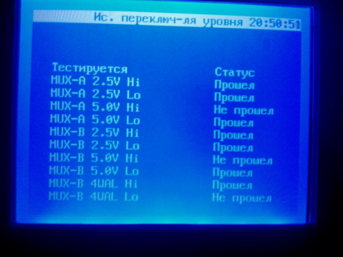

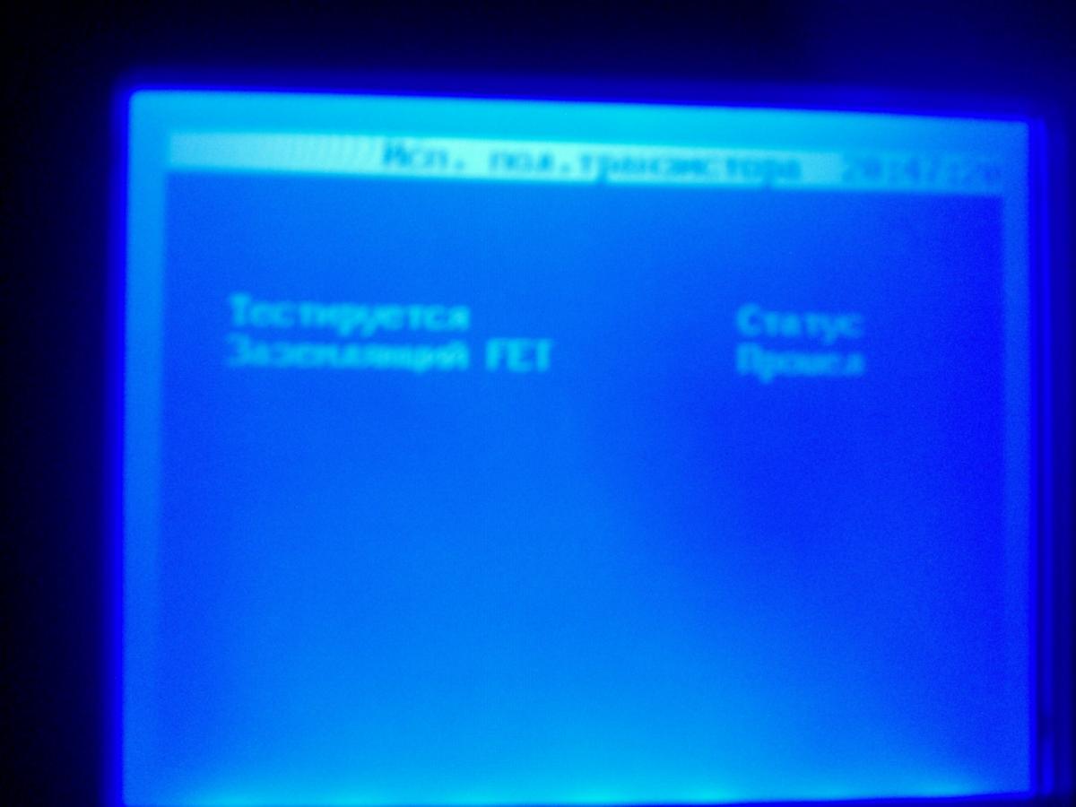

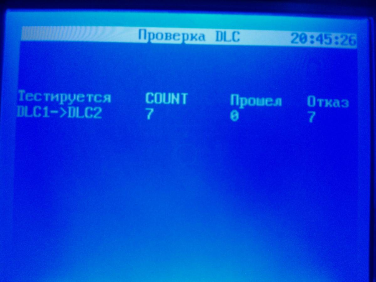

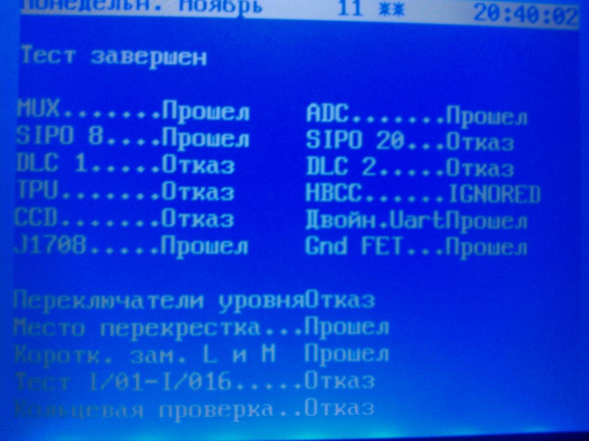

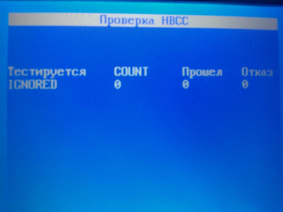

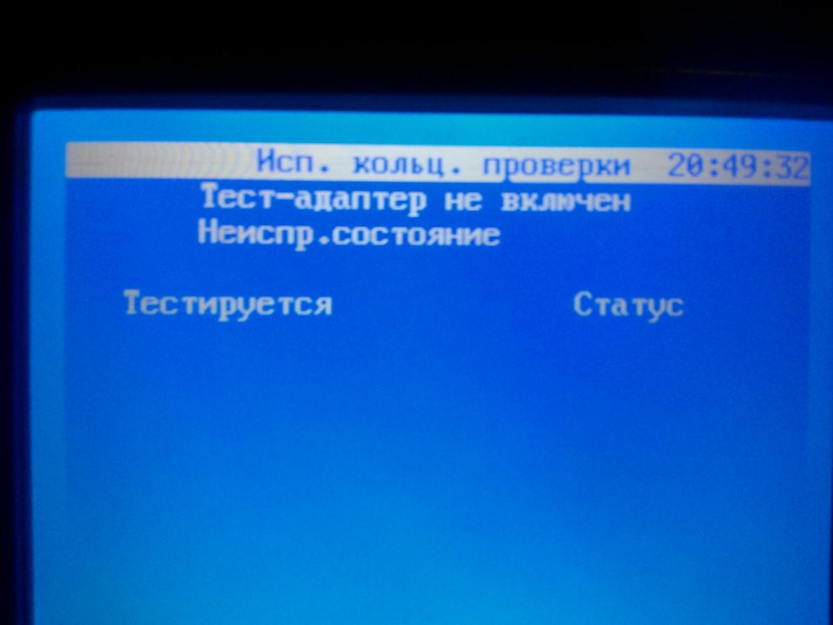

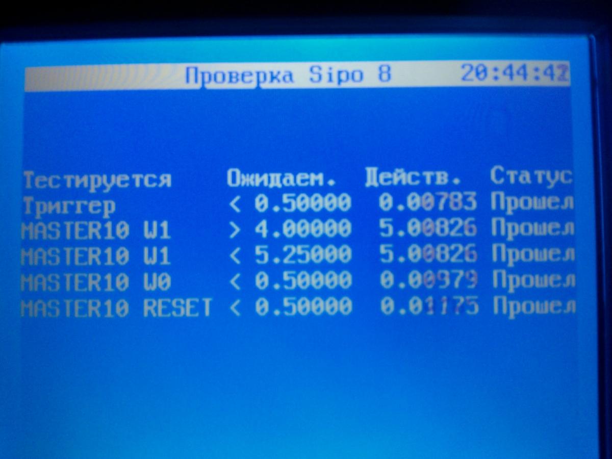

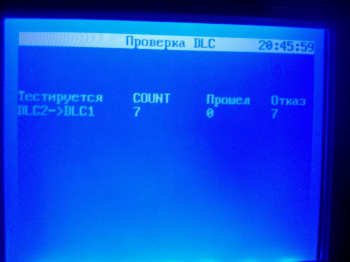

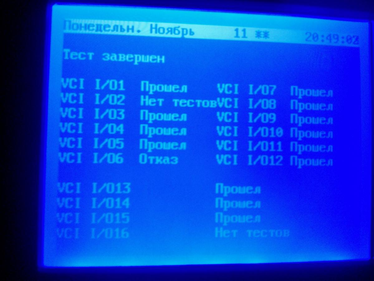

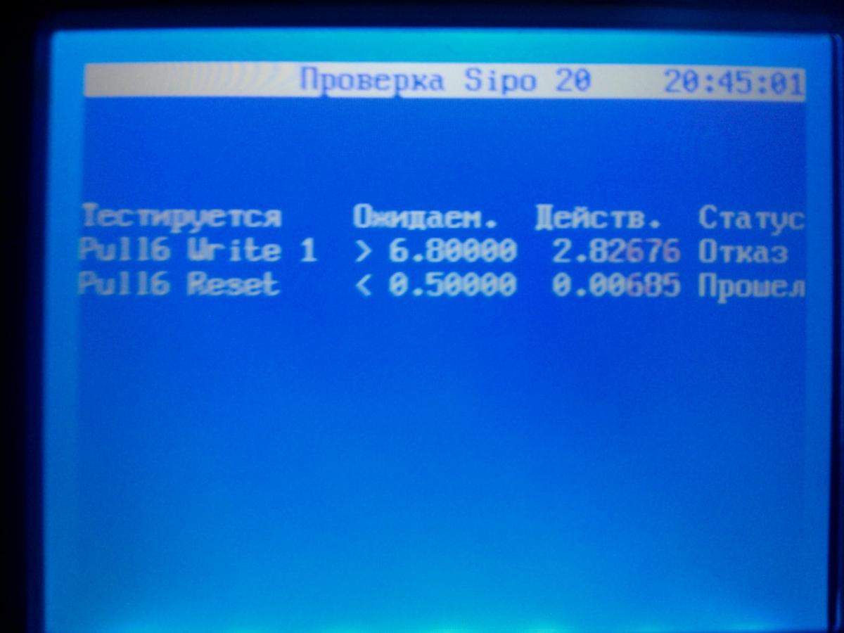

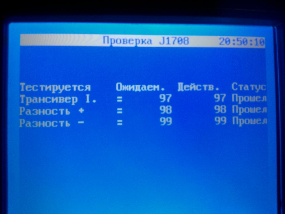

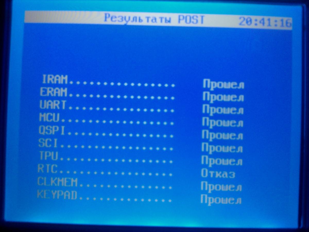

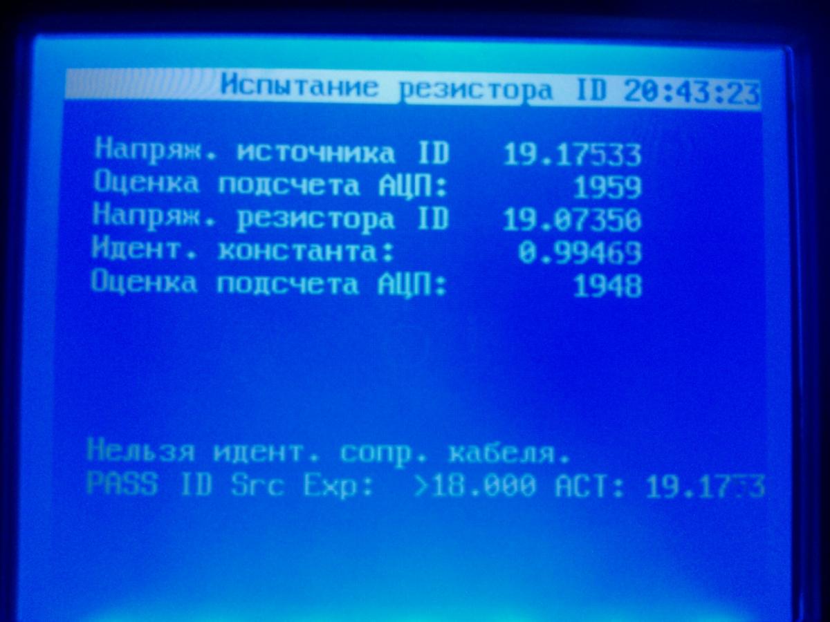

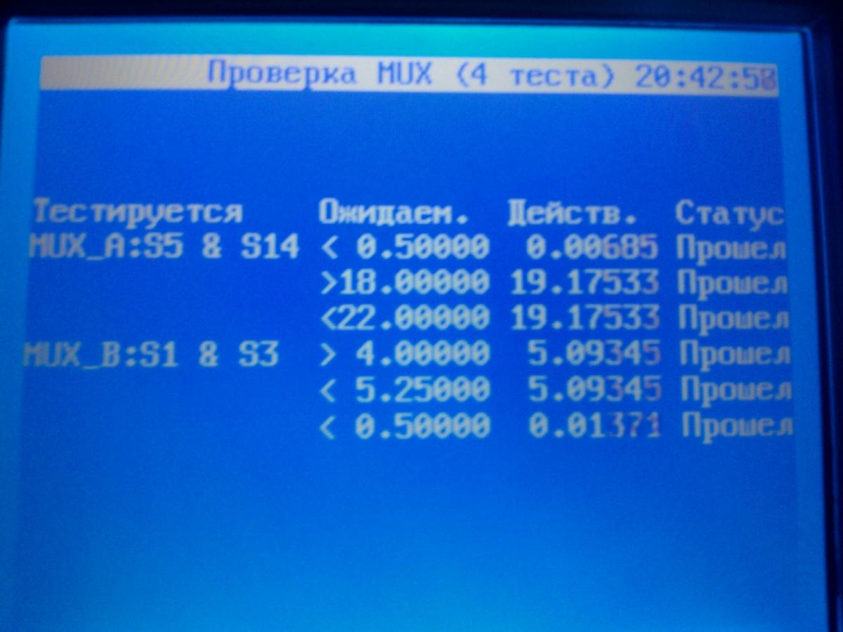

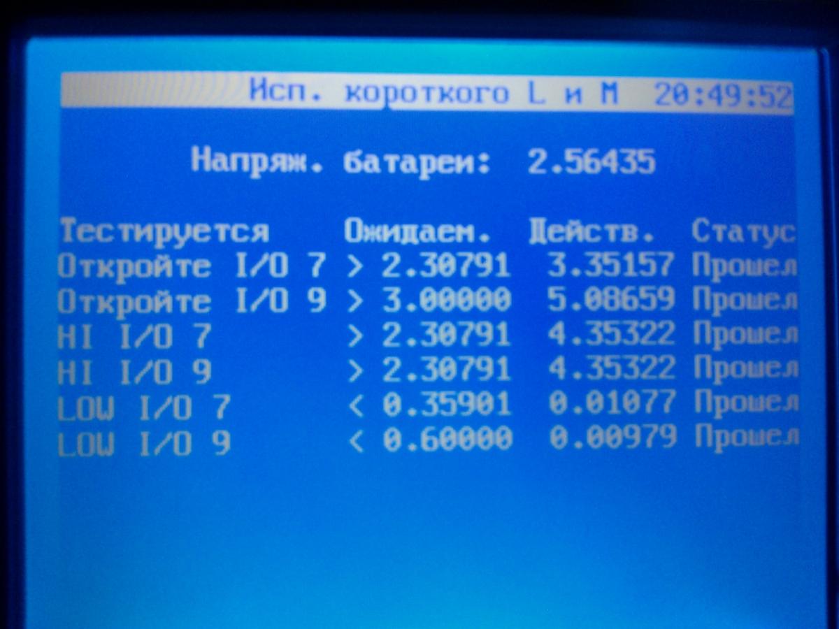

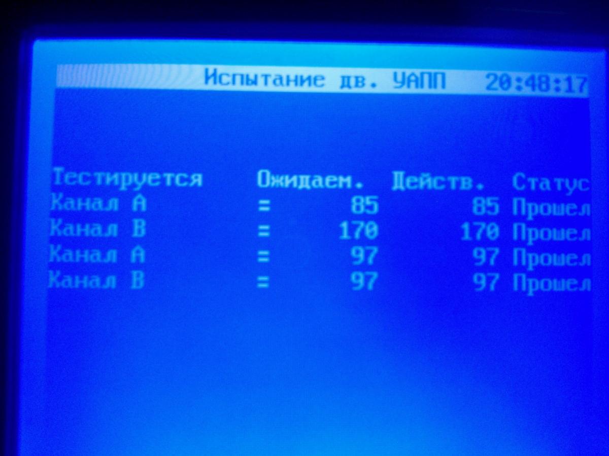

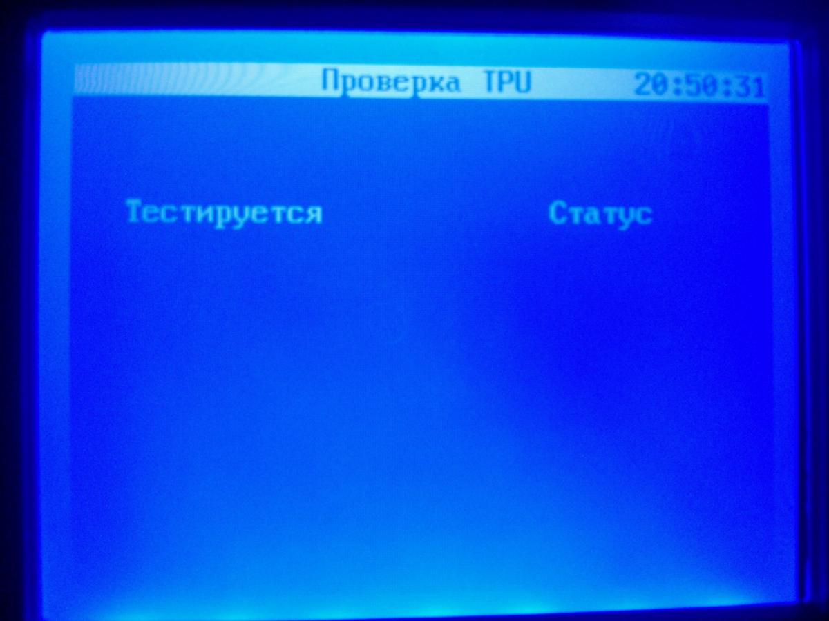

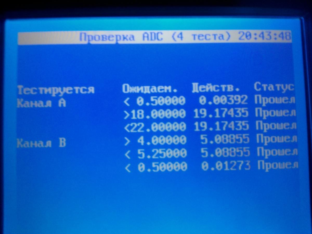

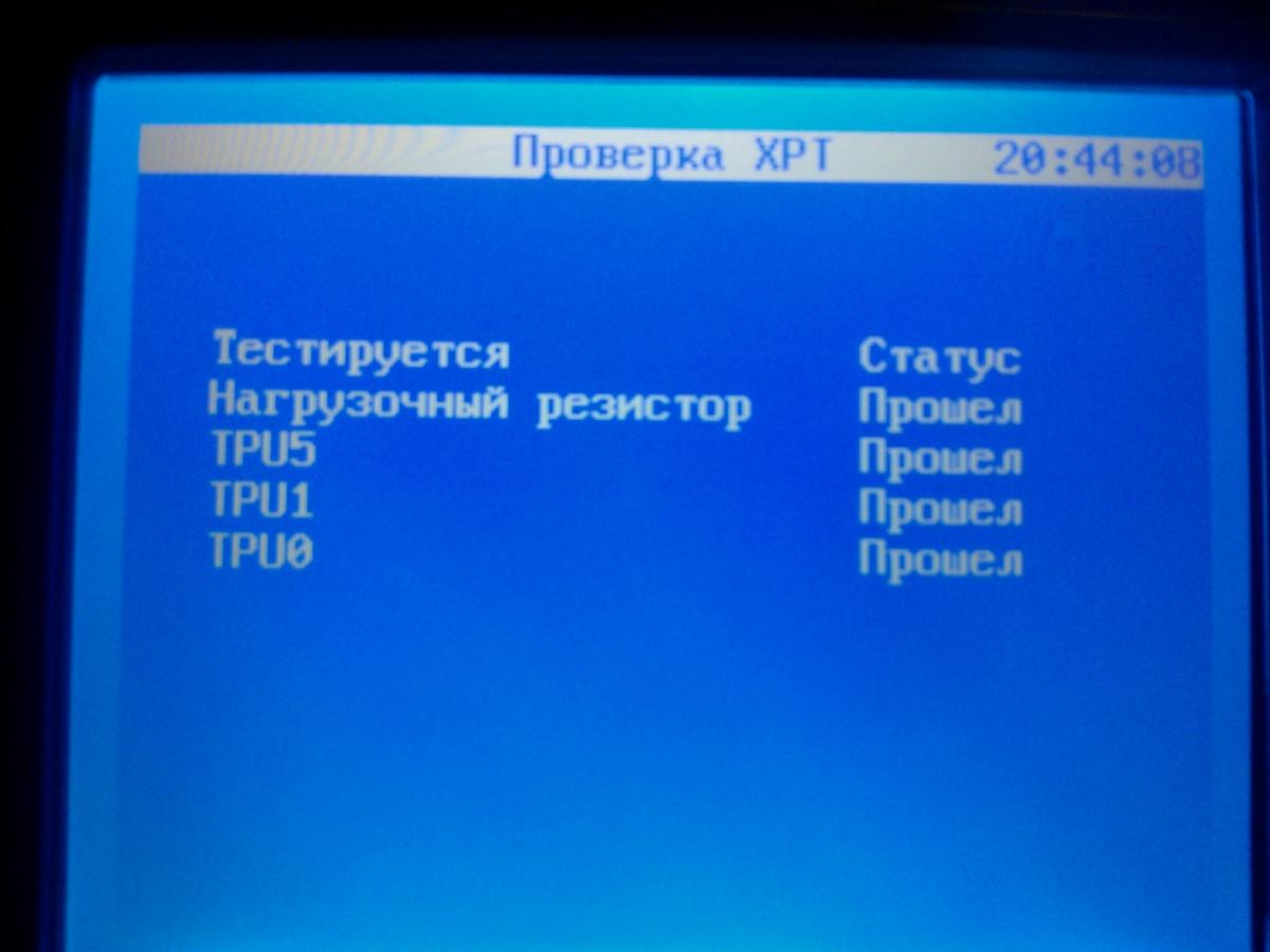

Одинокий_Волк Опубликовано 11 ноября, 2013 Поделиться Опубликовано 11 ноября, 2013 Вот провел самодиагностику Тэчу, может где то в "прошел" или "отказ" причина не установления связи? Посмотрите гуру пожалуйста))) Ссылка на комментарий Поделиться на другие сайты Поделиться

A_B_U Опубликовано 12 ноября, 2013 Поделиться Опубликовано 12 ноября, 2013 Тогда возможно неисправен прибор. Даже у меня китаец без проблем конектиться со всеми авто, проблемы были с подключением с компьютером(ТИСом). При самодиагностике проходят все тесты. есть материнка китайчовая, но рабочая. брал как запас на том же алиекспрессе Ссылка на комментарий Поделиться на другие сайты Поделиться
Одинокий_Волк Опубликовано 12 ноября, 2013 Поделиться Опубликовано 12 ноября, 2013 Тесты прямо все-все-все? Просто может в некоторых отказ и должен проходить? А вот в каких не должен то там уже и копать. Есть идея съездить к челу у кого оригинальный Тэч и попробывать местами поменять, кабель, допустим или VCI блок и посмотреть появится связь или нет... но что то мне подсказывает что это плохая идея))) Ссылка на комментарий Поделиться на другие сайты Поделиться
shtirlicz Опубликовано 12 ноября, 2013 Поделиться Опубликовано 12 ноября, 2013 кой год машины ? если свежая то теч не поможет ,только мди и гдс2 Ссылка на комментарий Поделиться на другие сайты Поделиться
A_B_U Опубликовано 12 ноября, 2013 Поделиться Опубликовано 12 ноября, 2013 тесты должны проходить все, иначе прибор неисправен. для чего в они в принципе и существуют, чтобы убедиться в работоспособности прибора. Ссылка на комментарий Поделиться на другие сайты Поделиться
