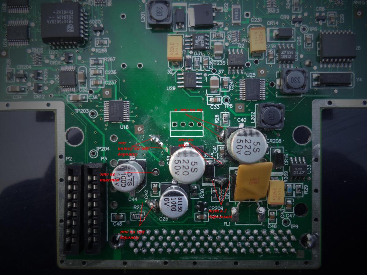

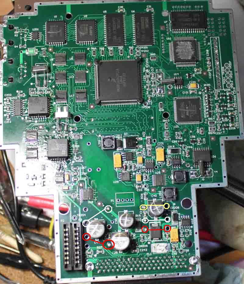

ZINZIYAHO Опубликовано 4 декабря, 2013 Поделиться Опубликовано 4 декабря, 2013 (изменено) привет всем. я тут писал про мой тек2 что не могу заставить работать после замены преобразователя на оригинальный "МОРНУСОН" он рабочий преобразователь так как проверял на столе подачей питания но когда впаиваю в тек то тек вообще не включается. а когда свой родной преобразователь ставлю тек работает вот даже не знаю что делать может когда я его паяю не так паяю?! фото прилагаю как я его паяю посмотрите пожалуста я подозреваю что не так я контакты паяю помогите раэобраться Изменено 4 декабря, 2013 пользователем ZINZIYAHO Ссылка на комментарий Поделиться на другие сайты Поделиться

rus07 Опубликовано 5 декабря, 2013 Поделиться Опубликовано 5 декабря, 2013 ZINZIYAHO, Внимательно смотрите зенковки и прилегающие дорожки, при выпайке они очень легко повреждаются. Ссылка на комментарий Поделиться на другие сайты Поделиться

ZINZIYAHO Опубликовано 5 декабря, 2013 Поделиться Опубликовано 5 декабря, 2013 В 05.12.2013 в 18:13, rus07 сказал: ZINZIYAHO, Внимательно смотрите зенковки и прилегающие дорожки, при выпайке они очень легко повреждаются. в том то и дело этих зенков нет больше что только не делал как только не паял не получается Ссылка на комментарий Поделиться на другие сайты Поделиться

rus07 Опубликовано 6 декабря, 2013 Поделиться Опубликовано 6 декабря, 2013 В 05.12.2013 в 19:26, ZINZIYAHO сказал: в том то и дело этих зенков нет больше что только не делал как только не паял не получается Пробуйте как на фото Ссылка на комментарий Поделиться на другие сайты Поделиться
ZINZIYAHO Опубликовано 6 декабря, 2013 Поделиться Опубликовано 6 декабря, 2013 В 06.12.2013 в 06:01, rus07 сказал: Пробуйте как на фото переставлять звенки?? а схемы нет у вас??? ну какой контакт куда паять Ссылка на комментарий Поделиться на другие сайты Поделиться
