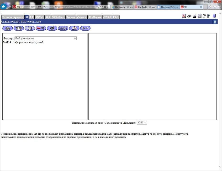

Edinolichnik Опубликовано 13 ноября, 2014 Поделиться Опубликовано 13 ноября, 2014 короче я ваше хз ))) записал на свою свиду самую глюяную карту гм нао 33.004 и он ребутается в меня где настройка->тестирование->версия хардварная и блалала но, попробывал на другую записать и стереть карту через тис, 100% комплитэд... причем через адаптер на максиме232 и самом дешевом чтоле, да люблю горячку пороть)) Мой пришёл тоже с 33.004, и вроде тож ребутался при заходе в это меню. Но могу и ошибиться - больно уж много экспериментировал, записывал/перезаписывал, и т.д. Сейчас проверить не могу - я дома, а Теч в гараж уже уволок. подскажите какой тис работает с кадилак? Мне бы тоже интересно было. На будущее. Вдруг приедет такой. Ссылка на комментарий Поделиться на другие сайты Поделиться
DANTIST Опубликовано 13 ноября, 2014 Поделиться Опубликовано 13 ноября, 2014 получилось у кого получить доступ к программированию блоков кадилак блс? спасибо! подскажите какой тис работает с кадилак? Раньше он был в NAO но сейчас по нему инфо от туда почему-то убрали Ссылка на комментарий Поделиться на другие сайты Поделиться
OalikO Опубликовано 13 ноября, 2014 Поделиться Опубликовано 13 ноября, 2014 Ромка23 нужен доступ SPS и Security Access для Tech2. Возможно, NAO даёт это сделать. TIS и обновление ПО ему не нужны. Ссылка на комментарий Поделиться на другие сайты Поделиться
kamiyama Опубликовано 13 ноября, 2014 Поделиться Опубликовано 13 ноября, 2014 на свой кадилаг он правда 90х лет, у меня стоит тис с диска что пришел с китая. простой нао, там даже нету такого как в опелях или сабах, аля секьюрити доступ...вроде и так все можно. а спс просто на машинке был включил, он считал все блоки, подрубил к тису, он определи что стоит и грит у меня все последнее обновка не нужна, поклацал еще был по кнопкам, как-то залил был даже прошивку на карточку, ну так как я прошивать и не собирался, то ничего не делал, но в меню спс было появилось что типо есть такая прошивка такогото блока. А поповоду саморебу в 33.004, на другой картоке все ог) невидимая сила короче)))) т.е. проблема в карте а не образе софта... да и когда он был зависал, я както был через кенди, хотя на мой год он нафиг не нужен, там была чтото про процесор халт еррор, типо завис.. ну я грешу что это от карточки, так как и на буржуйский форумах читал ребята у кого такая дивная надпись была, просто покупали новую карточку. +вчера теч не схавал ту глючную карточкУ, он типо софт лоад, осталось 2 таких * симлова. пором исчезли и ничего. ну а на других картах все ог... ктото писал тис не видит карты, тоже был нашел инфу что часто трафбла в U32 он такой же как и U33 на главной плате... яхз понимаете ли что я пишу, я просто редко перечитываю, а когда перечитываю, плачу))) от крывости моего изложения))) Ссылка на комментарий Поделиться на другие сайты Поделиться
tva381 Опубликовано 13 ноября, 2014 Поделиться Опубликовано 13 ноября, 2014 Народ а кто-нибудь знает про этот продукт http://www.pretec.ru/production/item/pcmcia-ata-flash-cards/pcmcia-ata-flash-card-cheetah-pro-series вроде как-то все правильно ,но нужен тип 1 с 5в питанием Раньше он был в NAO но сейчас по нему инфо от туда почему-то убрали убрали потому ,что это сааб 9-3 в другом платье - скоты в GM ни себе ни людям...... Ссылка на комментарий Поделиться на другие сайты Поделиться
Edinolichnik Опубликовано 14 ноября, 2014 Поделиться Опубликовано 14 ноября, 2014 А поповоду саморебу в 33.004, на другой картоке все ог) невидимая сила короче)))) т.е. проблема в карте а не образе софта... да и когда он был зависал, я както был через кенди, хотя на мой год он нафиг не нужен, там была чтото про процесор халт еррор, типо завис.. ну я грешу что это от карточки, так как и на буржуйский форумах читал ребята у кого такая дивная надпись была, просто покупали новую карточку. "процесор халт еррор" у меня тоже выскакивало - когда с переделкой карточки мудрил.И ещё когда мах232 заменил - а он похоже с битыми портами к процу оказался. +вчера теч не схавал ту глючную карточкУ, он типо софт лоад, осталось 2 таких * симлова. пором исчезли и ничего. Было и такое при экспериментах - на сколько понял, из-за ошибок в записи карты, например когда загрузка карты прервалась в самом конце процесса. ктото писал тис не видит карты, тоже был нашел инфу что часто трафбла в U32 он такой же как и U33 на главной плате... Это как так "Тис не видит карты"? Может не Тис, а Теч? U32 и U33 - какие то ШИМ-контроллерчики. По моему они для питалова матрицы - подсветки, "развёртки", но конкретно этим не озадачивался. яхз понимаете ли что я пишу, я просто редко перечитываю, а когда перечитываю, плачу))) от крывости моего изложения))) Действительно порою трудновато понять, что сказать хотел:) Постарайтесь всё же перечитывать и править:) Народ а кто-нибудь знает про этот продукт http://www.pretec.ru...etah-pro-series вроде как-то все правильно ,но нужен тип 1 с 5в питанием По ссылке карта с интерфейсом ATA / IDE - типа как у жёсткого диска. И этим всё сказано:( Ссылка на комментарий Поделиться на другие сайты Поделиться
kamiyama Опубликовано 14 ноября, 2014 Поделиться Опубликовано 14 ноября, 2014 "Address Error - Processor Halt" Вот какая дивная надпись была, сейчас вот еще раз перечал слегка форомав буржуазных чел там скинул линк где он купил карту, и типо у него и само ребуты и всякие зависоны отпустили (если кратко , то все симптомы что были у меня. ребуты в некоторых блоках, зависоны и все такое), и во всех блоках стал рай, может по часу сидеть без запинки, я правдо хз китай там или нет, но ссылка вот http://www.docvauxhall.co.uk/category/tech2%20hardware Ссылка на комментарий Поделиться на другие сайты Поделиться
