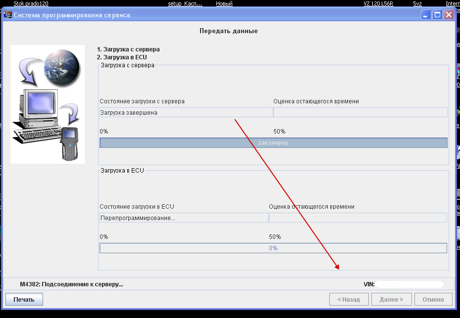

TRAC Опубликовано 29 ноября, 2014 Поделиться Опубликовано 29 ноября, 2014 Всем Привет Кто пользовался функцией SPS в Глобал Шевроле offline? У меня все доходит до заливки прошивки в прибор и повисает почему то. Авто - Шероле Каптива корейский дизельный 2 л,2007 г,прибор - Теч2 оригинал GM. Делаю то же самое в онлайн доступе GM - все работает и прошивка в прибор заливается. Это что - кряк кривой или как? Ссылка на комментарий Поделиться на другие сайты Поделиться

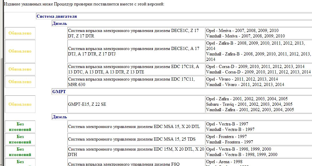

DANTIST Опубликовано 30 ноября, 2014 Поделиться Опубликовано 30 ноября, 2014 В 30.11.2014 в 14:13, tva381 сказал: Я не понимаю зачем русский язык в тесн2-перевод местами кривой ,а описание тоже на аглицком вот и делай вывод.... Да я тоже привык пользоваться языком оригинала, поэтому и удивился когда спросили русверсию. В 30.11.2014 в 14:13, tva381 сказал: По поводу версий Я устал от этой гонки и остался на 167.... В принципе смысла обновляться ради новейшей версии нету, я обычно проверяю список изменений и если ничего полезного для себя нету то и не обновляюсь, а тут Корса дизельная приехала и ее мотор как раз в обнове, вот и пришлось скачать, хотя разницы с предыдущей версией так и не увидел (хз что они там поменяли) Ссылка на комментарий Поделиться на другие сайты Поделиться
