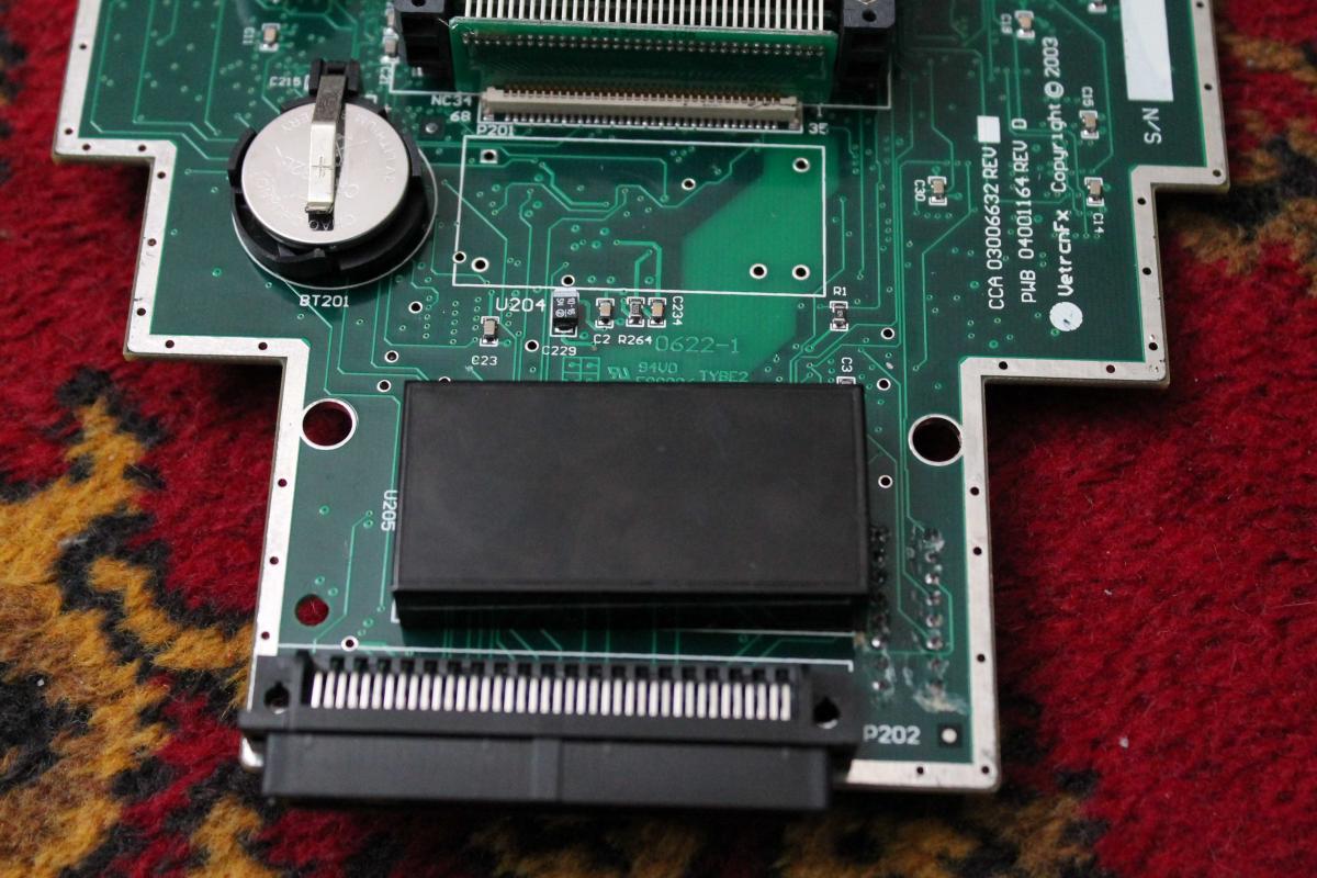

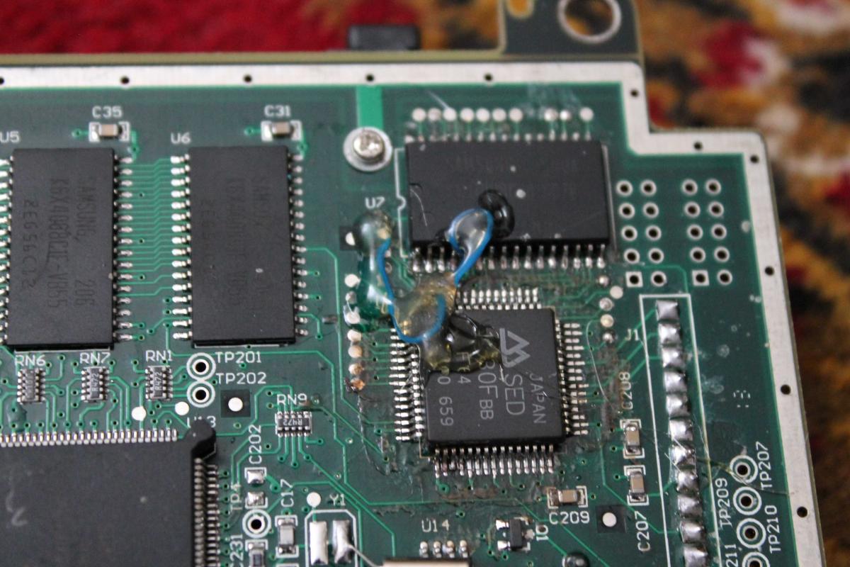

dimastr Опубликовано 3 января, 2015 Поделиться Опубликовано 3 января, 2015 Китайская карта умерла как то странно, memory card explorer читает, стирает, проверяет без проблем и ошибок. в тече карта сначала вроде как работает, можно выбрать год, машину, блок.. потом либо перегружается без слов, либо system halt. незадолго до этого пытался на эту карту получить security access для saab. тоже не удалось. кому интересно, вот что внутри Ссылка на комментарий Поделиться на другие сайты Поделиться

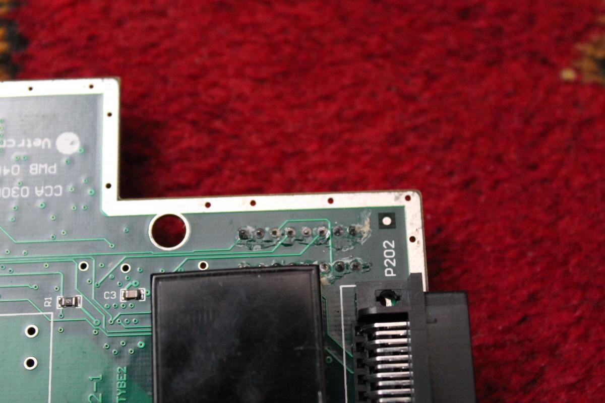

Edinolichnik Опубликовано 3 января, 2015 Поделиться Опубликовано 3 января, 2015 (изменено) dimastr, выведите от точек 2 и 3, либо 4 и 5 проводки, и замерьте на них напряжение при работе карты в Тече при разных режимах - включении/загрузке, работе, при сбое. до этого пытался на эту карту получить security access для saab Программить, с учётом "особенностей" китайских карт надёжнее в "сквозном" режиме "Pass Thru" Изменено 3 января, 2015 пользователем Edinolichnik Ссылка на комментарий Поделиться на другие сайты Поделиться
dimastr Опубликовано 3 января, 2015 Поделиться Опубликовано 3 января, 2015 Если не сложно скиньте точки подключения на почту dimastr@yandex.ru у меня пока не достаточно прав для скачивания. Программить, с учётом "особенностей" китайских карт надёжнее в "сквозном" режиме "Pass Thru" про это я в курсе, свою машину именно так и увалил :) только потом полез читать форумы и успешно прошил через Pass Thru. а тут на саабе поменяли ECM и нужно было пришить, т.е. нужен был всего лишь security access. так вот на этой карте не удалось получить доступ. есть еще другая, тоже китайская карта, с ней все прошло с первого раза. О! все. увидел точки подключения. попробую. Ссылка на комментарий Поделиться на другие сайты Поделиться
Edinolichnik Опубликовано 3 января, 2015 Поделиться Опубликовано 3 января, 2015 Скинул. Ссылка на комментарий Поделиться на другие сайты Поделиться
dimastr Опубликовано 3 января, 2015 Поделиться Опубликовано 3 января, 2015 Спасибо. попробую. Этой картой теперь пользоваться смысла нет. нужно заказывать новую. Оригинальную не потяну, не нужна она мне, не связан основной заработок с ремонтом машин... Поэтому вопрос.. Все китайские карты не могут SPS? Ссылка на комментарий Поделиться на другие сайты Поделиться
Edinolichnik Опубликовано 3 января, 2015 Поделиться Опубликовано 3 января, 2015 За все чайнакарты сказать не могу, а вот такие, потроха которых на фото выше - как повезёт, и как "звёзды сложатся". Ну и, как понял, ещё играет роль, какой преобразователь питания стоит в Тече - правильный "Морнсун", или дешёвый заменитель. Ссылка на комментарий Поделиться на другие сайты Поделиться

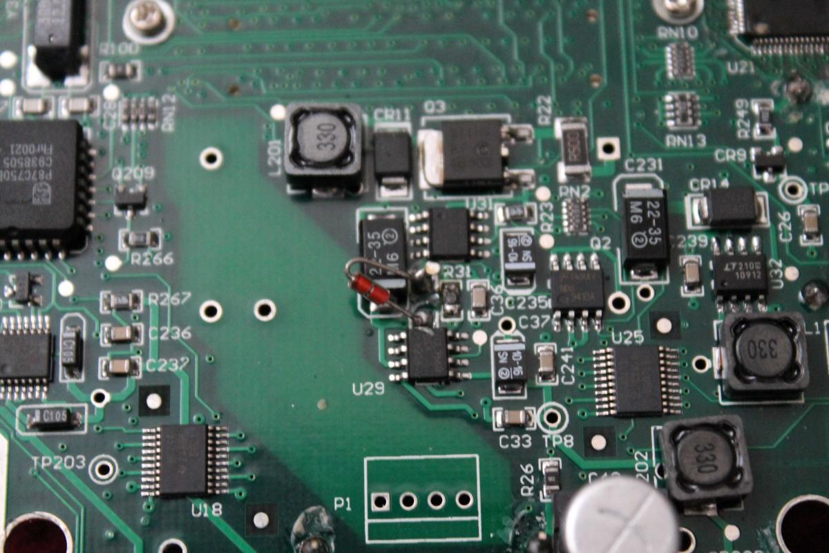

dimastr Опубликовано 4 января, 2015 Поделиться Опубликовано 4 января, 2015 (изменено) Вот что внутри моего экземпляра. Похоже после сборки его еще долго допиливали. :) стоит менять этот преобразователь на морнсун? Изменено 4 января, 2015 пользователем dimastr Ссылка на комментарий Поделиться на другие сайты Поделиться
dmitryvb Опубликовано 4 января, 2015 Поделиться Опубликовано 4 января, 2015 как правило данная версия довольно стабильно работает. Ссылка на комментарий Поделиться на другие сайты Поделиться

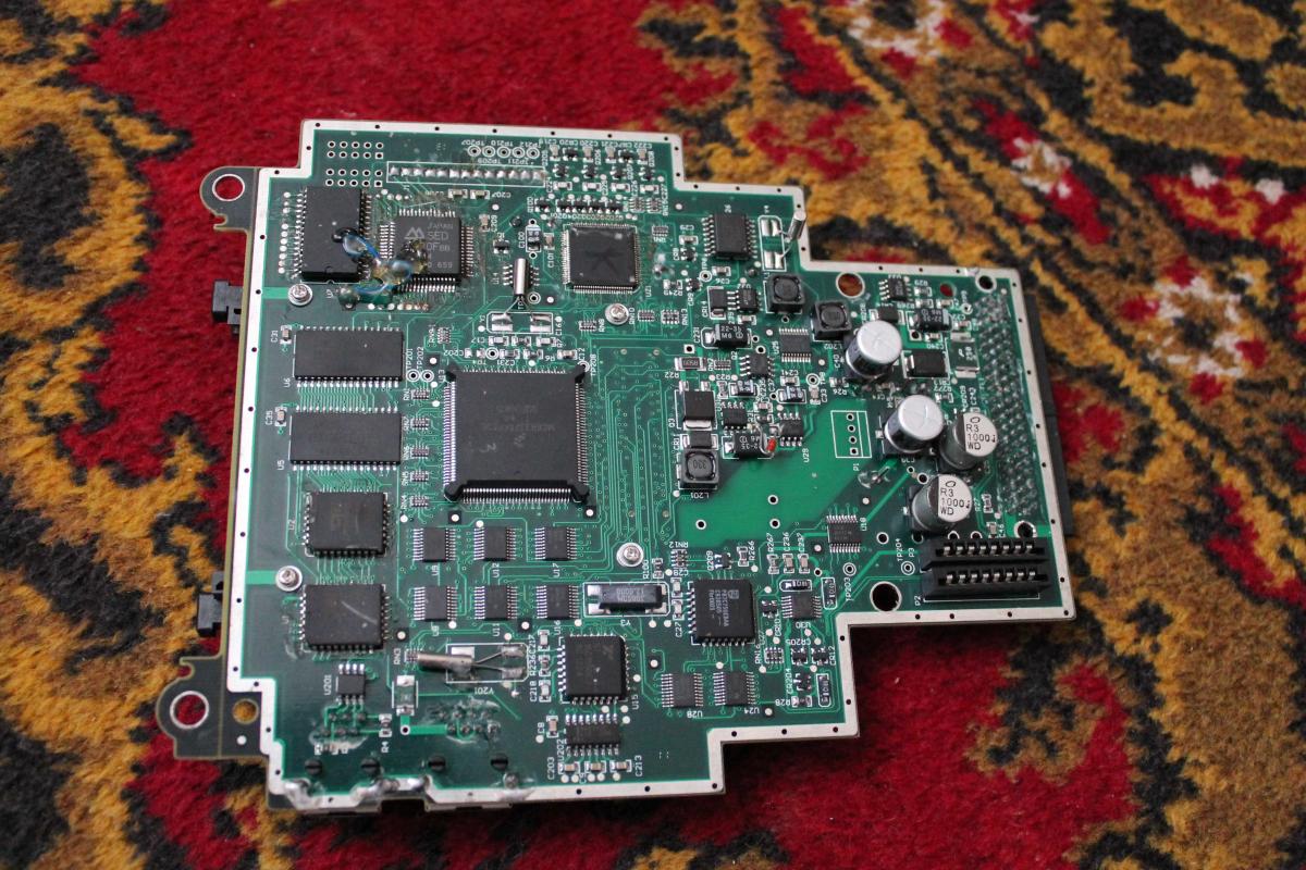

Edinolichnik Опубликовано 5 января, 2015 Поделиться Опубликовано 5 января, 2015 (изменено) Похоже после сборки его еще долго допиливали. :) стоит менять этот преобразователь на морнсун? Судя по монтажу (моего, и других по фотам) - они платы сперва механизированно распаивают ДИП-мелочёвкой и микрухами, вручную добивают плату разъёмами/электролитами/кварцами и прочим "навесным" и термочувствительным, исправляют визуальные огрехи мехпайки, и запускают/отлаживают, иногда для этого заменяя вплоть до крупных микрух. По преобразователю - точно не морнсун, а вот на сколько он хорош... Я бы проверил как он выдаёт нужное (5В), и запитав от регулируемого источника питания - до какого нижнего порога он "тянет". В моём стоит правильный морнсун, и работает при снижении до 7В, а отрубается при 6,5В. Наверное примерно на это и следует ориентироваться. Для проверки питания с морнсуна - можно подпаяться проводком в карте ("заодно", если уж будете подпаиваться проверять внутреннее питание в карте, как выше говорил), к верхнему контакту С2 на Вашей картинке (с левой стороны, посередине около разъёма). Зы. "Масса" внешнего питания Теча, и его внутренняя "масса" - не связаны! Эт я так, лишний раз напомнить, чтобы вдруг какого казуса не возникло. Изменено 5 января, 2015 пользователем Edinolichnik Ссылка на комментарий Поделиться на другие сайты Поделиться
tva381 Опубликовано 9 января, 2015 Поделиться Опубликовано 9 января, 2015 Судя по монтажу (моего, и других по фотам) - они платы сперва механизированно распаивают ДИП-мелочёвкой и микрухами, вручную добивают плату разъёмами/электролитами/кварцами и прочим "навесным" и термочувствительным, исправляют визуальные огрехи мехпайки, и запускают/отлаживают, иногда для этого заменяя вплоть до крупных микрух. По преобразователю - точно не морнсун, а вот на сколько он хорош... Я бы проверил как он выдаёт нужное (5В), и запитав от регулируемого источника питания - до какого нижнего порога он "тянет". В моём стоит правильный морнсун, и работает при снижении до 7В, а отрубается при 6,5В. Наверное примерно на это и следует ориентироваться. Для проверки питания с морнсуна - можно подпаяться проводком в карте ("заодно", если уж будете подпаиваться проверять внутреннее питание в карте, как выше говорил), к верхнему контакту С2 на Вашей картинке (с левой стороны, посередине около разъёма). Зы. "Масса" внешнего питания Теча, и его внутренняя "масса" - не связаны! Эт я так, лишний раз напомнить, чтобы вдруг какого казуса не возникло. похожая ситуация была и у меня заменил преобразователь на нормальный сразу после приобретения.Друг который его менял пропаивал тоже кое-какую навеснуху.(хотя мой тесн2 был после заводского ремонта) Ссылка на комментарий Поделиться на другие сайты Поделиться
