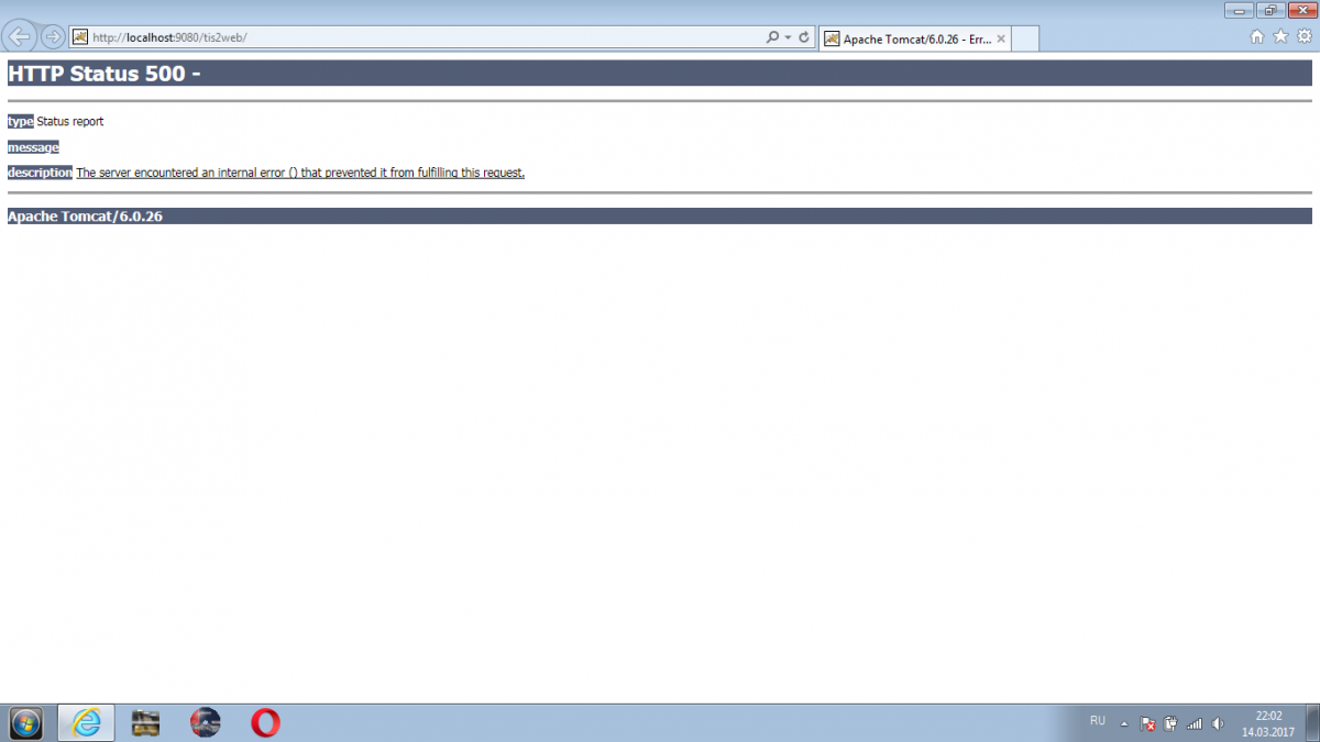

Step_777 Опубликовано 15 марта, 2017 Поделиться Опубликовано 15 марта, 2017 не кто не боролся с такой задачей? Ссылка на комментарий Поделиться на другие сайты Поделиться

dmitryvb Опубликовано 2 апреля, 2017 Поделиться Опубликовано 2 апреля, 2017 Снять атрибуты "только чтение" не кто не боролся с такой задачей? не кто не боролся с такой задачей? Ссылка на комментарий Поделиться на другие сайты Поделиться
sema50 Опубликовано 2 апреля, 2017 Поделиться Опубликовано 2 апреля, 2017 не кто не боролся с такой задачей? либо дата на компе не соответствует ,либо просто переустанови глобал поверх Ссылка на комментарий Поделиться на другие сайты Поделиться
Step_777 Опубликовано 2 апреля, 2017 Поделиться Опубликовано 2 апреля, 2017 система сдохла. востановил. и вот результат! может есть какая хитрость победить? Ссылка на комментарий Поделиться на другие сайты Поделиться
sema50 Опубликовано 2 апреля, 2017 Поделиться Опубликовано 2 апреля, 2017 (изменено) система сдохла. востановил. и вот результат! может есть какая хитрость победить? я же написал!! переустанови глобал поверх и активация не нужна .если нужно будет я могу активировать ! Изменено 2 апреля, 2017 пользователем sema50 Ссылка на комментарий Поделиться на другие сайты Поделиться
Step_777 Опубликовано 2 апреля, 2017 Поделиться Опубликовано 2 апреля, 2017 так я переустановил поверх-запуск и все эррор. даже код не просит. Ссылка на комментарий Поделиться на другие сайты Поделиться
sema50 Опубликовано 2 апреля, 2017 Поделиться Опубликовано 2 апреля, 2017 так я переустановил поверх-запуск и все эррор. даже код не просит. удали и установи с новыми настройками, и активируй Ссылка на комментарий Поделиться на другие сайты Поделиться
