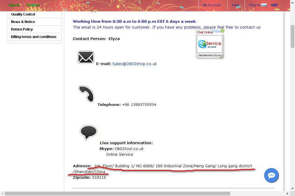

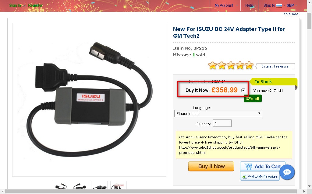

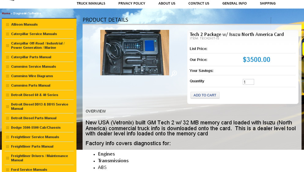

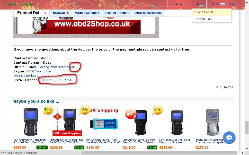

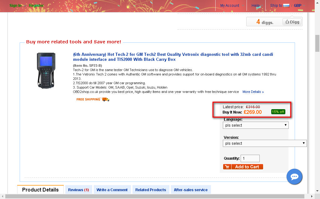

dudaps Опубликовано 3 ноября, 2017 Поделиться Опубликовано 3 ноября, 2017 Вот здесь пример впаривания на одном "уважаемом" английском ресурсе в фунтах стерлингов приборов. Причём, табакерка стоит дороже прибора. Это уловки маркетинга. И пример "правильного" прибора за "правильную" цену, адрес на который мне прислал друг из Канзас-сити (он шесть лет назад слинял с нашей ...). Но про табакерку ни слова НИГДЕ. Одни китайские сайты-клоны под разными IP. Ссылка на комментарий Поделиться на другие сайты Поделиться

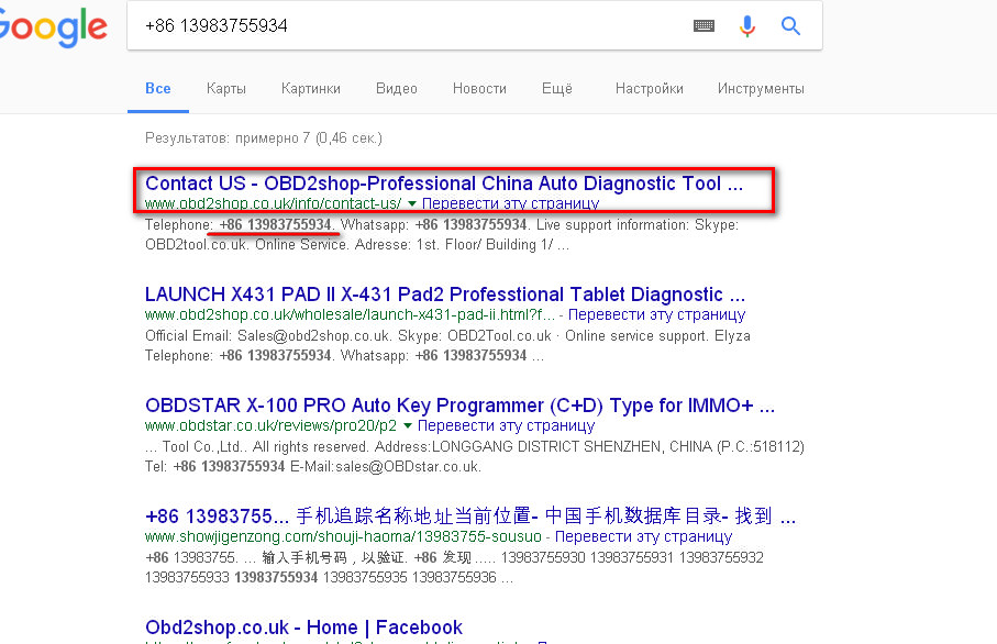

dudaps Опубликовано 3 ноября, 2017 Поделиться Опубликовано 3 ноября, 2017 А вот и адрес ресурса и, заодно, адрес производства так всеми нашими наивными парнями любимых "оригинальных" девайсов. Кто ещё не понял, что происходит в мире? И конкретно по напялке нашего лапотного вани? Уж если нагнулись на бабки, имейте мужество признать это. Не буду раскрывать весь механизм работы этой ... Вопрос по табакерке открыт. Мануал в студию!!! Он же будет верительной грамотой истинной оригинальности прибора. Я за честную игру. И против ЛОХОТРОНА!!! Ссылка на комментарий Поделиться на другие сайты Поделиться

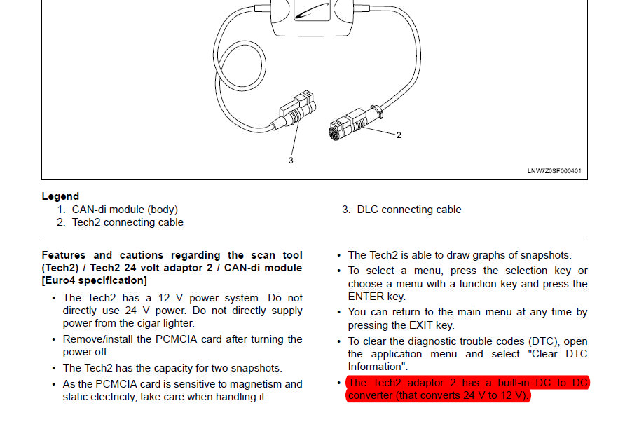

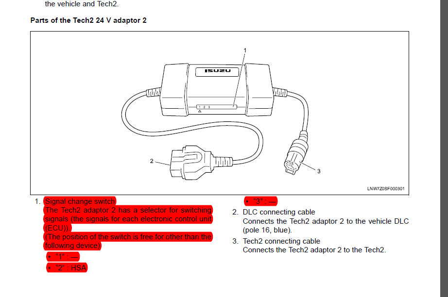

dudaps Опубликовано 6 ноября, 2017 Поделиться Опубликовано 6 ноября, 2017 Да нашёл я всё про эту блевотную табакерку для "развода". Нашёл!!! Чистой воды развод. Простой преобразователь питания с тумблерком для ручного переключения системы HSA. И НИЧЕГО БОЛЕ! Чуть позже (завтра) выложу КОНКРЕТНОЕ описание этой табакерки. ФИРМЕННОЕ. Которая нахер не нужна. Долго я искал сей документ!!! И как же я был обескуражен гнидами, которые впаривают простой конвертор ЗА ТАКИЕ БЕШЕНЫЕ БАБКИ!!! И, главное, люди ведутся! Но я всё-таки дошёл до истины. Выложу вот пока. А завтра выложу эту инструкцию с пояснением-переводом. Ну и вопросы кое-кому задавал. На англицком. Благо владею неплохо. Механикам ИСУЗУ в штатах. Благо, современные технологии позволяют. Ссылка на комментарий Поделиться на другие сайты Поделиться

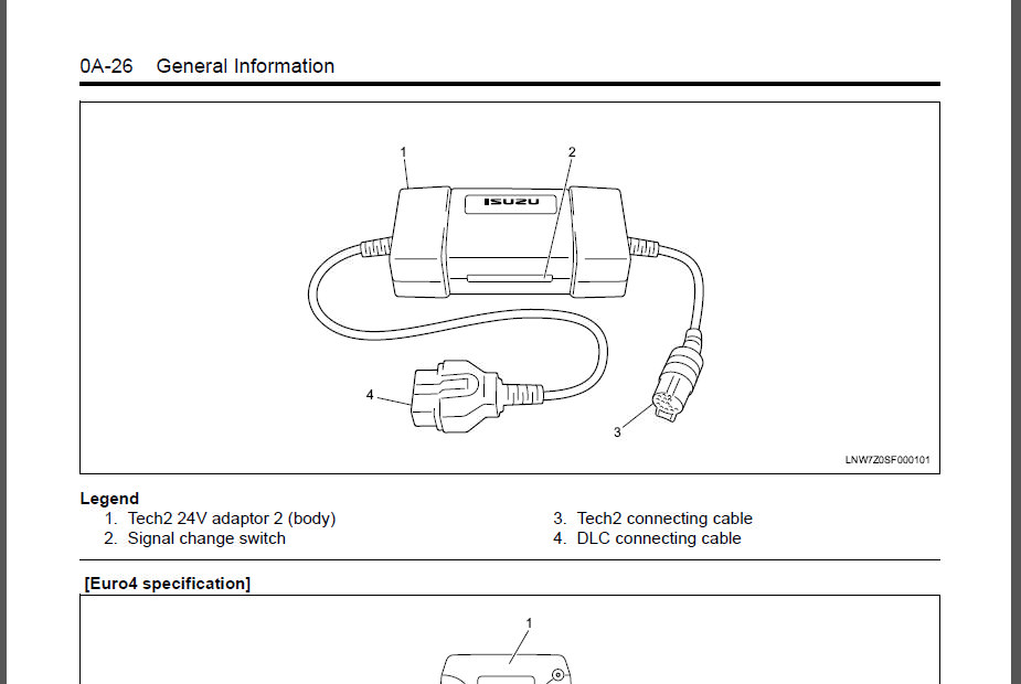

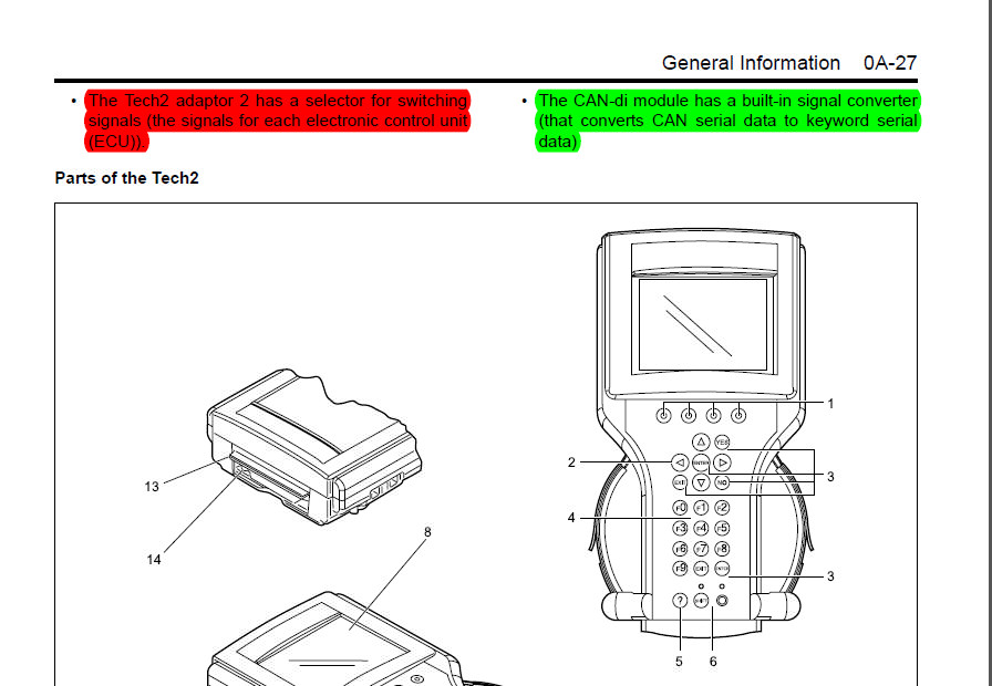

dudaps Опубликовано 7 ноября, 2017 Поделиться Опубликовано 7 ноября, 2017 Коллега из Владивостока специально выложил брошюрку и в ней зелёным цветом отметил: ЧТО ПРЕОБРАЗОВАНИЕМ СЕРИЙНЫХ ДАННЫХ CAN-bus В СЕРИЙНЫЕ ДАННЫЕ KEYWORD ЗАНИМАЕТСЯ ИМЕННО CANdi. ИМЕННО ОН!!! Я специально отметил места, на которые необходимо обратить внимание. И мой Tech2 прекрасно теперь работает по МОЕЙ задумке с файлом ISUZU 181.001 CAN 2006-2015. И расследование я провёл именно для того, чтобы не НАПЯЛИТЬСЯ на эту никчёмную табакерку. И никакой здесь "распальцовки". Нужно было просто башкой подумать, лишние 600-700$ или нет и на них можно что-то другое прикупить. Как-то так! Да, и я здесь никого не хотел обидеть. Наоборот, провёл очень длительный поиск по этому девайсу, чтобы всё прояснить. Ценник уж больно подозрительный. Не может пробка стоить дороже бутылки с содержимым. Всем здоровья и удачи. Ссылка на комментарий Поделиться на другие сайты Поделиться

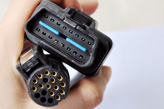

Edinolichnik Опубликовано 7 ноября, 2017 Поделиться Опубликовано 7 ноября, 2017 Если вы тут, уважаемый, увидели "пальцы" и воспринимаете всё на амбициях, то от вас конкретно никакого толка по делу. С амбициями прямо с первого поста это Вы здесь попёрли, любезнейший:) Колхозинг никакой не нужен. Просто вытаскиваем 16-pin из OBD-II разъёма и наслаждаемся обычной работой. Кто понимает, о чём речь, тому суждено сэкономить 600-700$. Вытаскиваем 16 - и от чего питаем, ась? От отдельного источника, или от бортовых 24 через понижалку, или 12 от середины батарей? А про тумблерок всё обозначено. Для чего он . И хто же Вам сказал, что там внутрях только просто тумблерочек? Вот из Вашей же доки, выделенное красным там лично Вами - "The Tech2 adaptor 2 has a selector for switching signals (the signals for each electronic control unit (ECU))." - а селектор, это не просто "тумблерочек", а термин с более широким понятием. И ни кто не будет расписывать ни в каком мануале для юзера как именно устроен этот селектор, какие защиты "от дурака" и как в нём устроены. Нужно было просто башкой подумать, лишние 600-700$ или нет и на них можно что-то другое прикупить. Как-то так! Когда отпадёт масса в DLC при питании от борта через понижайку, и выгорит канди и сам прибор - ну может тогда башкой подумаете, что не додумали в этот раз, про "съэкономленные" лишние 600-700$. Ссылка на комментарий Поделиться на другие сайты Поделиться
Dr. Mario Опубликовано 7 ноября, 2017 Поделиться Опубликовано 7 ноября, 2017 Для изучения этой коробочки необходима сама коробочка, которую для опытов покупать как-то не хочется. Хоть в документе и написано что это преобразователь 24-12, но скорее всего там есть встроенный микроконтроллер, который преобразует UART в CAN, примерно такой. Из всего, что удалось найти, так это вот такой снимок с распиновкой Ссылка на комментарий Поделиться на другие сайты Поделиться
Edinolichnik Опубликовано 7 ноября, 2017 Поделиться Опубликовано 7 ноября, 2017 КАН преобразуется в КАНДИ-модуле, поэтому в обсуждаемом адаптере его быть не должно. В коробочке, в соответствии с предоставленным описаловом, кроме преобразователя питалова имеется селектор сигналов (переключаемый тумблерочком), и селектор этот с точки зрения инженерной мысли, должен быть с развязкой/защитой от внештатных ситуаций, сиречь отпадание массы и т.п. А вот какая уж там развязка/защита - оптическая, трансформаторная, или ещё какая - это уже без трепанации коробочки не понять. И хотя я тоже считаю ценник на девайс сильно завышенным относительно его содержания, но всё же в нём наверняка не просто понижайка питания и тумблер, и эта цена не на столь неоправданна, как поверхностно считает коллега. А учитывая года разработки девайса, и тогдашнюю степень интеграции компонентов (глянуть хоть на потроха самого Теча и КАНДИ-модуля), в коробочке может быть напихано много всякого;) Ссылка на комментарий Поделиться на другие сайты Поделиться
